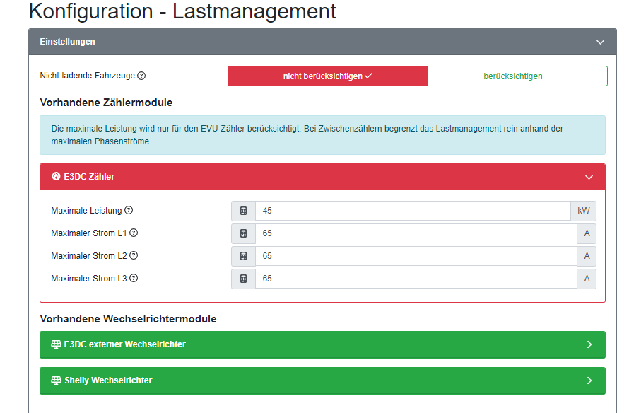

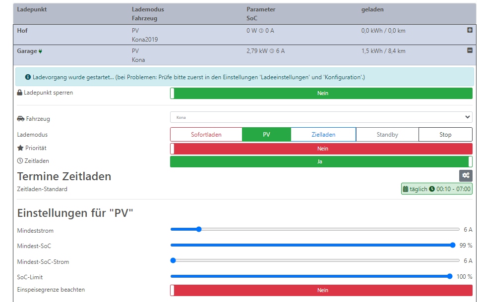

ich habe zwei openwbpro. Es geht um lp6, es wird hier nicht mit 6a Mindestrom geladen, respektiv die Ladung startet überhaupt nicht.
Unten das Debug log

wenn ich übers menu kurz auf sofortladen gehe, startet die Ladung. Nachher kann ich wieder auf PV Ladenumstellen und die PV Ladung läuft weiter.

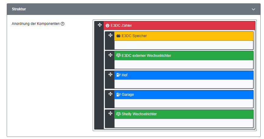

hier noch die Konfig vom Lastmanagement und die Struktur.
EVU- Zähler
Struktur

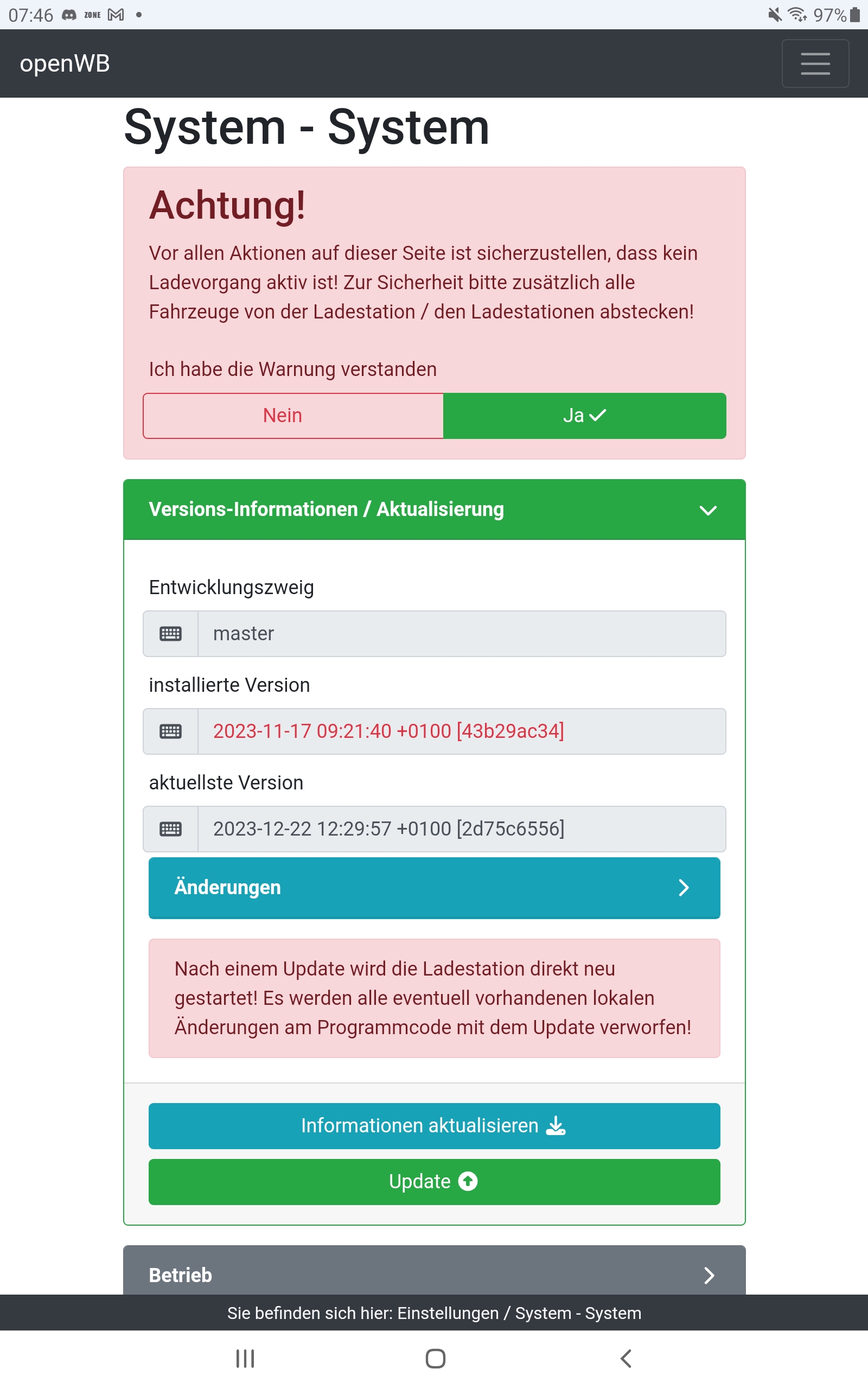

Ich kenne mich bei E3DC nicht aus, aber wenn das ein Hybrid ist, dann müsste der Speicher UNTER der E3DC-PV liegen.
Welcher Branch und welche Version verwendest Du?
Ist die E3DC-PVA richtig konfiguriert?

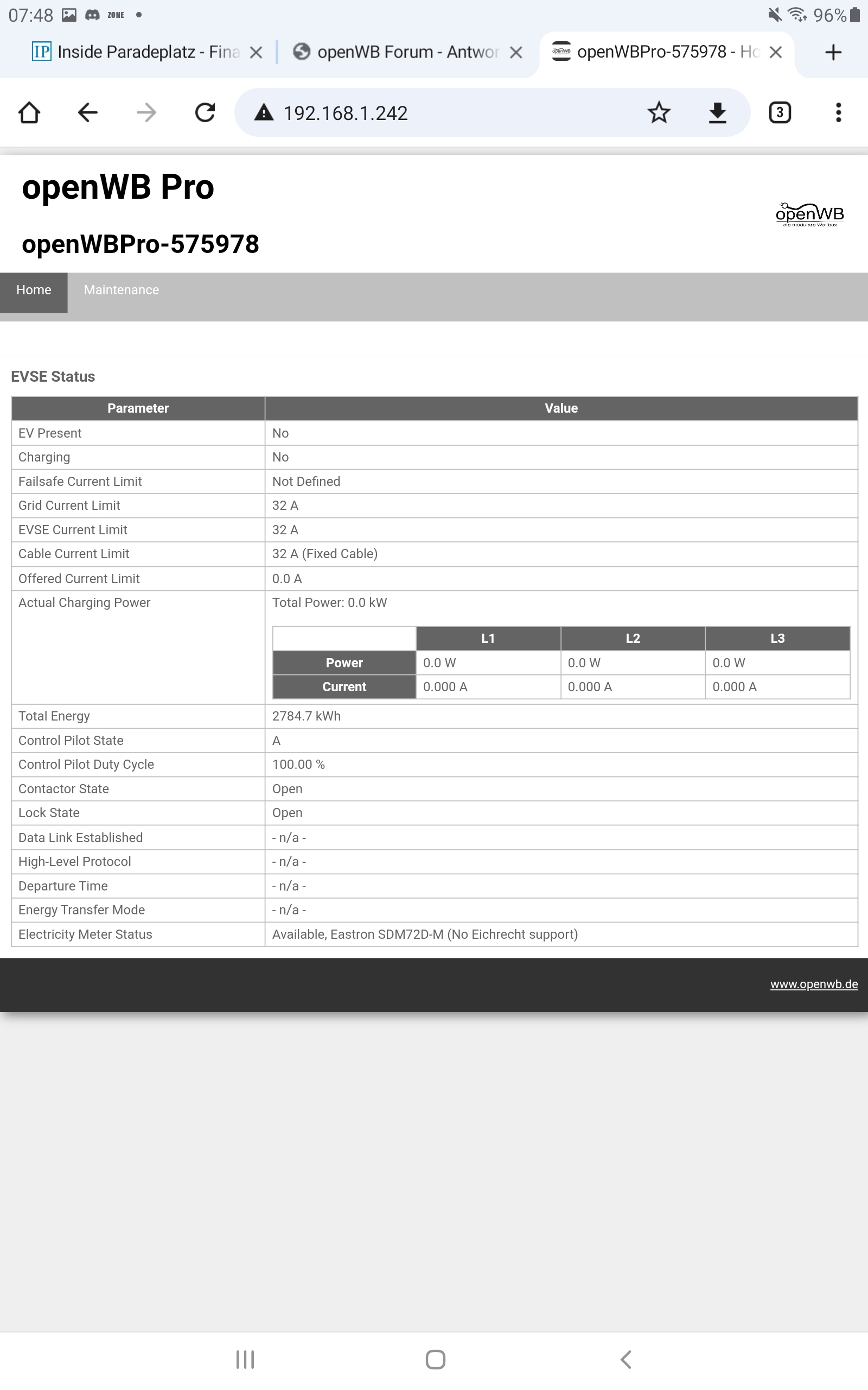

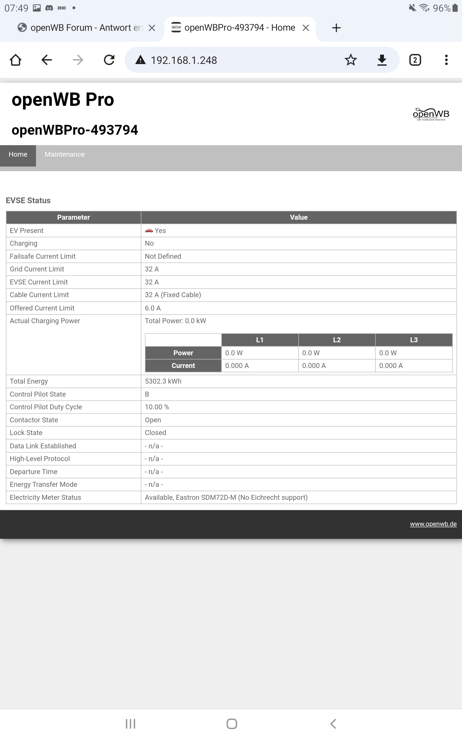

Kommst Du einzeln auf die Webseiten der beiden Pro's? Ich vermute ja, da sie im log unter 1.248 und 1.242 zu sehen sind.

Guten morgen zusammen,
Der e3dc ist ein separater ac Speicher (kein hybrid). Er bietet noch die Möglichkeit meinen solaredge als externer Wr auszulesen. Habe für e3dc selber keine Pva. Sonst habe ich noch einen shelly pva. Webseiten der pros sind aufrufbar (beide 22kwh). Version ist der Master vom november (korrektur).
Konfig sollte m.e. passen.
