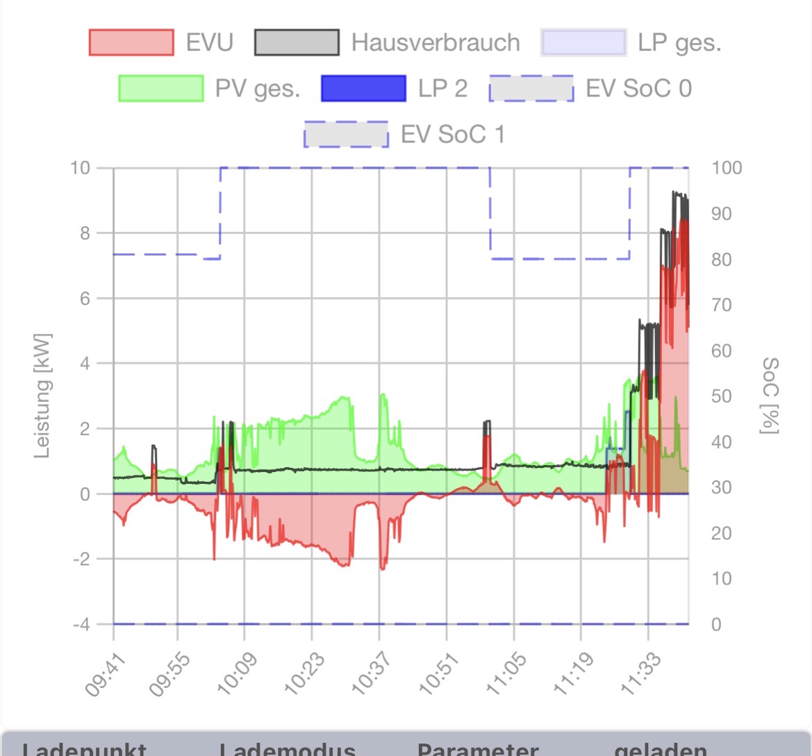

Da hier keine Rückmeldung kommt was man(n) machen könnte und ich nun feststellen musste dass sich der Man. SOC nach dem Anstecken unregelmäßig seltsamerweise auf 100% verändert ist die Version 2 für mich wohl (noch) nichts, da ich auf dieses Feature angewiesen bin.
Ich werde somit wieder zurück auf die 1.9 wechseln.

Es hätte ja sein können der Fehler liegt bei mir und es gibt eine einfache Lösung
Durch den erst jetzt durchgeführten Wechsel auf Version 2 hab ich nicht alle Threads zu den Versionen durchlesen können.
Leider findet das spontane Umstellen auch ohne ab- und wieder anstecken statt.
Um 10:00 wurde tatsächlich angeschlossen um kurz vor 11:30,allerdings nicht

Ja, das "Muster" ist/war immer etas undurchsichtig.
Ich hatte es auch, in der 2.0, immer zum Datumswechsel, an Mitternacht.
Sind denn die 100% auch "echt" .. ich lade selten auf 100% zuhause, daher die Frage ob die Zhl was mit echten SoC-Ständen aus der Vergangenheit zu tun hat oder nicht....bei mir kamen nur immer alte SoC-Stände wieder hoch.
Ist es denn bei Dir LP1 oder LP2 ... evtl. liegt es an der Custom in Verbindung mit dem GO-e...
Welche v2.0 hast Du genau? Ich meine hier, mit v2.1.2 - mit/ohne Patchlevel 1 - ist das "springen" bei mir vorbei...nur Eingabe via Display geht nicht mehr.
Re: Eingabe Man. SOC am Display wird nicht übernommen
Es handelt sich um den LP 1hominidae hat geschrieben: Mo Jan 01, 2024 2:21 pm Ja, das "Muster" ist/war immer etas undurchsichtig.
LP 2 läuft noch auf 1.9 ist aber zur Zeit nicht in benutzung.
GO-e ist gar nicht eingebunden sondern nur als redundanz hier.
Die 100% können es nicht sein, da noch nie seit Version2 auf 100% geladen wurde.
2023-11-30 12:30:45 +0100 [285f5a5fb]
Ich meine v2.1.2 mit Patchlevel kannst Du mir sagen wo das sehe?
Vielen Dank im voraus

...OK, komisch...also ich hatte nie "Phantasie-Werte" im manuellen SoC...auch keine falschen 100%.
Du bist auf dem Release-Level...aktueller Stand = 2.1.2-patchevel 1
Sieht man so aber nicht direkt...in den Einstellungen unter "System" kann man sich das zusammenreimen.
Das Phänomen bei Dir scheint durch die beiden openWB komplexer zu sein..ich habe eine DUO....gemeinsam ist, das EIngabe via Display nicht mehr geht....siehe zB hier: viewtopic.php?p=98520#p98520 ...hast Du den "Tipp" mit den +/- Buttons mal probiert ? -> viewtopic.php?p=98550#p98550 ...bei miir brint das nix.

Kann ich bestätigen.hominidae hat geschrieben: Di Jan 02, 2024 12:21 am ...OK, komisch...also ich hatte nie "Phantasie-Werte" im manuellen SoC...auch keine falschen 100%.
+ / - Buttons bringt bei mir ebenso nichts.
Ich hatte mal beta probiert da war das mit dem SoC auf 100% noch schlechter.
Werde die Tage mal die 2. Box auf die Version2 bringen.
Sollte es dann auch nicht besser sein gehe ich wieder auf 1.9 zurück und versuche es zu einem späteren Zeitpunkt nochmal
