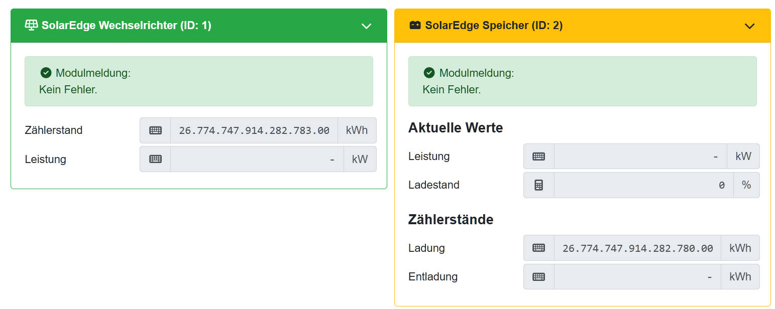

Ich verzweifle ein bisschen an einem Thema, nämlich wiederkehrenden falschen Zählerständen. Das Problem hatte ich schon mit 1.9.x und jetzt mit der 2.1.2 Release + Patch1.

Ich habe gestern von 1.9 auf 2.1.2+Patch1 geupdated. Ich hatte falsche Zählerwerte in der 1.9 (viel, viel, viel zu hoch, Milliarden von kWh).

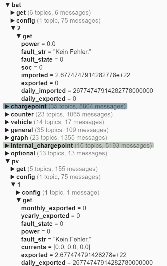

Im ersten Versuch habe ich dann gesehen, dass falsche Werte noch im MQTT Broker von Home Assistant steckten. Daher komplettreset der Datenbank des Brokers (währenddessen die openWB stromlos), nochmal komplett neues Image in die Wallbox gedengelt und fertig eingerichtet.

Und jetzt habe ich wieder irre hohe Werte in der openWB, die sich auch via MQTT nicht löschen lassen.
Ich würde gerne wissen, wie ich die loswerde, warum das passiert und wie ich es vermeiden kann, das Problem erneut zu bekommen.
Edit:
Löschen der Geräte und neuanlegen geht, dann bekommen sie halt eine neue ID und die Zählerstände sind wieder korrekt. Aber ist natürlich nicht die Methode der Wahl.

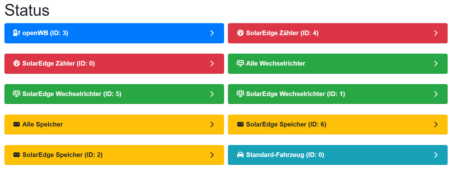

Jetzt wird's unlustig:
Nach einem Reboot der openWB kommen die alten Geräte wieder rein, sind also doppelt vorhanden. Und lassen sich nicht löschen. Mit Klick auf "löschen" wird dann zwar angezeigt "Gerät mit Id {Nummer} gelöscht", aber beim reload der page ist das Gerät noch da.

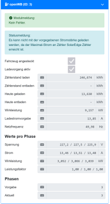

Im Übrigen bekomme ich auch die Meldung, dass nicht mit Maximalstromstärke geladen werden könne, da die Maximale Last am SolarEdge-Zähler erreicht sei; diese habe ich auf 40 kW gestellt, ich bin aber bei einer Gesamtlast (Haus+openWB inkl Ladevorgang) von ca 10-11 kW, die Ladeleistung ist hierbei dreiphasig zwischen 6000-9000 Watt, war mit Software 1.9 bei 10600 Watt.
Ich setz dann morgen mal die openWB zum dritten Mal neu auf....

Idee: Eigentlich benötigt Home Assistant AUSSCHLIESSLICH lesezugriff. Würde es helfen, wenn man
in
ändert? Teste das mal aus...
topic openWB/# both 2Code: Alles auswählen
topic openWB/# in 2-

Dass Smarthome Systeme bei falscher Konfiguration immer wieder Probleme in der openWB verursachen ist eigentlich bekannt. MQTT nur lesend einzusetzen ist schon mal ne gute Idee.
Re: Falsche Zählerstände immer wieder
Zumindest hat das geholfen; die falschen Geräte konnte ich danach auch wieder löschen.
Habe noch um topic openWB/set/# out 2 ergänzt, damit funktioniert auch wieder die Übergabe des Enyaq-SoC aus Home Assistant (via Skoda Connect Integration) an die openWB.
Bleibt für mich noch die Frage, warum er mir beim Sofortladen meldet, es könne nicht mit voller Energie geladen werden, weil die maximale Leistung des SolarEdge-Zählers erreicht sei, diese aber auf 35 kW eingestellt ist und Ladung plus Hausverbrauch bei 10-11 kW sind.
Wenn ich das auf 50 kW hochstelle, dann lädt er auch mit fast voller Leistung (~10,5 kW bei 15,5-15,6A pro Phase, höher will er irgendwie nicht, war auch schon bei 1.9 so).
