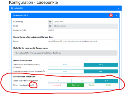

Sie mal in den Einstellungen unter "Konfiguration" -> "Ladepunkte" nach. Die Karte "Ladepunkte" mit einem Klick aufklappen, dann den (vermutlich einzigen) Ladepunkt ebenfalls aufklappen. Ziemlich unten gibt es dann einen Bereich "Elektrischer Anschluss".
Ein virtueller Zähler ist ab Werk bereits konfiguriert, damit sofort geladen werden kann. Den solltest Du ersetzen, sobald ein Zähler vorhanden ist und abgefragt werden kann.

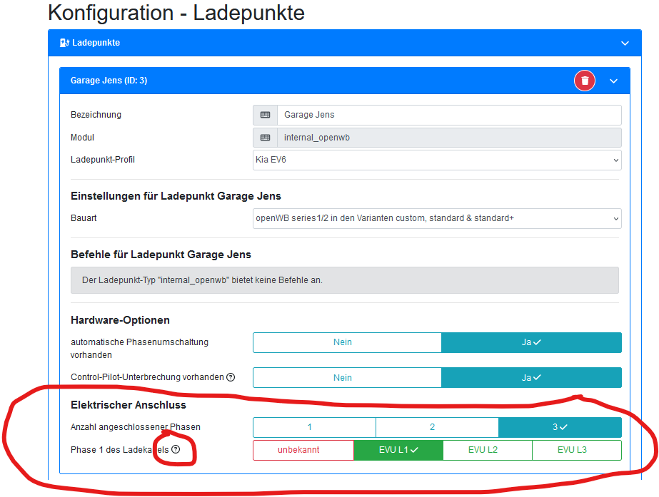

Und hier noch eine kleine Ergänzung.

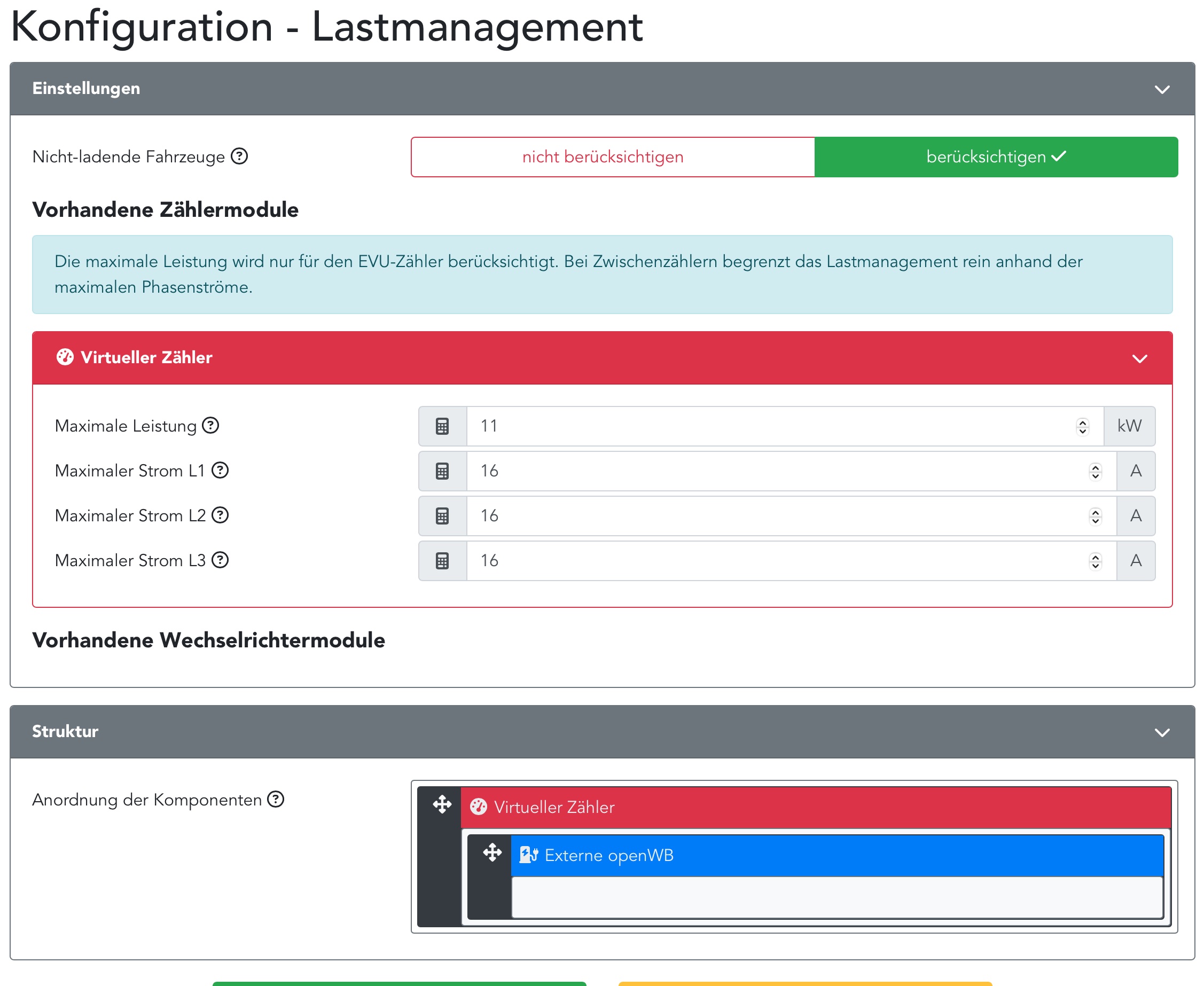

Ich habe zuerst den virtuellen Zähler eingerichtet. Das hat noch nicht gereicht, weil ich dann folgende Meldung bekam:
„Für den virtuellen Zähler muss der Anschluss der Phasen von Ladepunkt Interne openWB an die Phasen der EVU angegeben werden.“
Ich habe dann in der Konfiguration des Ladepunktes (Elektrischer Anschluss) Phase 1 des Ladekabels von „unbekannt“ auf „EVU L1“ geändert. Danach wieder angesteckt und die Ladung hat gestartet.
Ob jetzt „EVU L1“ die richtige Wahl war oder ich auch L2 oder L3 wählen könnte/müsste, weiß ich leider nicht. Kann mir das vielleicht noch jemand sagen? Kann das irgendeinen Schaden anrichten?

Ob Du hier L1, L2, oder L3 auswählst spielt bei einem virtuellen Zähler keine Rolle.
Hast Du schon eine PV Anlage, ist die schon in Betrieb? Dann würde ich diese Integration angehen, dann ist der virtuelle Zähler nämlich hinfällig.
