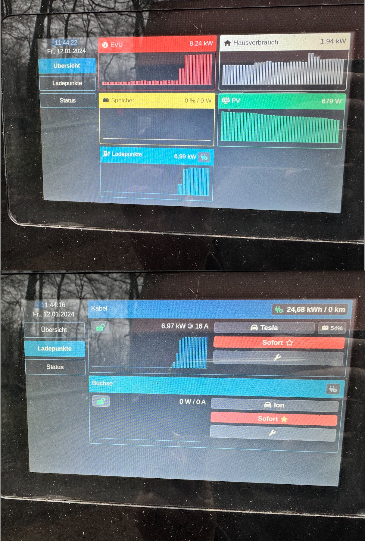

Was das Display betrifft: Mein Solateur, der selbst 2x openWB betreibt, hat mir vom Display abgeraten, "weil man eh immer die App nutzt". Ich wollte es haben, damit ich direkt am Gerät sehe, wie der Status ist, ohne immer das Handy aus der Tasche zu holen. So sehe ich direkt, in welchem Lade-Modus die WB ist (PV oder Sofort-/Zeitladen etc.) und könnte bei zweitem Auto einfach das Ladeprofil tauschen. (Der Solateur hat halt einfach für jedes Auto eine WB...) Das Display macht's auch meiner Frau leichter, die keine Lust auf Handyapps hat. Zwingend notwendig finde ich das Display aber nicht - und: es zeigt andere Infos an als das Webinterface. Das war mir nicht bewusst, weil ich anfangs dachte, dass dort das volle / identische Web-Interface zur Verfügung steht. Das ist nicht so.

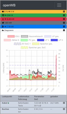

Philip hat geschrieben: Fr Jan 12, 2024 7:02 am es zeigt andere Infos an als das Webinterface. Das war mir nicht bewusst, weil ich anfangs dachte, dass dort das volle / identische Web-Interface zur Verfügung steht. Das ist nicht so.
Uh, sowas ist immer ungünstig/gefährlich. Zeigt die WB denn Infos an, die das Webinterface nicht anzeigt und wenn ja, welche?

FelixW hat geschrieben: Fr Jan 12, 2024 9:19 am Uh, sowas ist immer ungünstig/gefährlich. Zeigt die WB denn Infos an, die das Webinterface nicht anzeigt und wenn ja, welche?
Es ist ja nun nicht so, dass da unterschiedliche Daten angezeigt werden würden. Die Präsentation bzw. Layout ist unterschiedlich.
