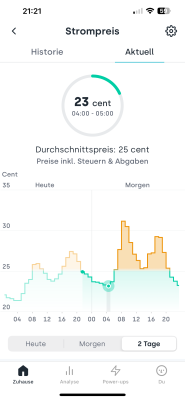

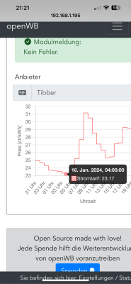

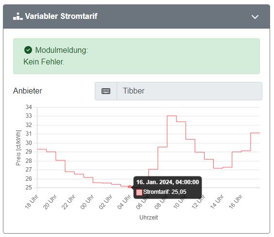

Guten Abend zusammen,

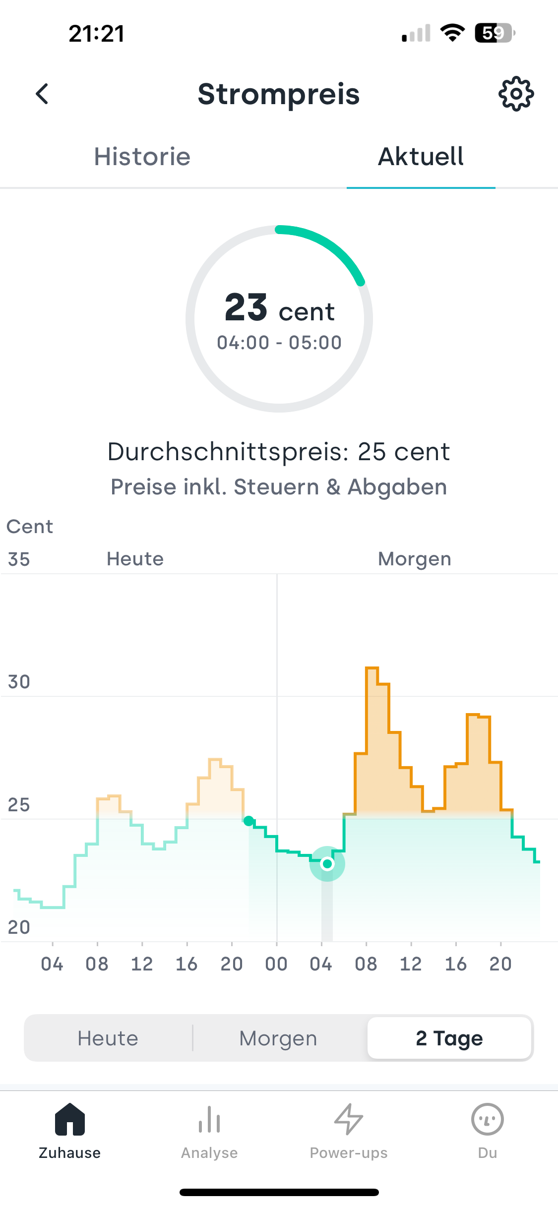

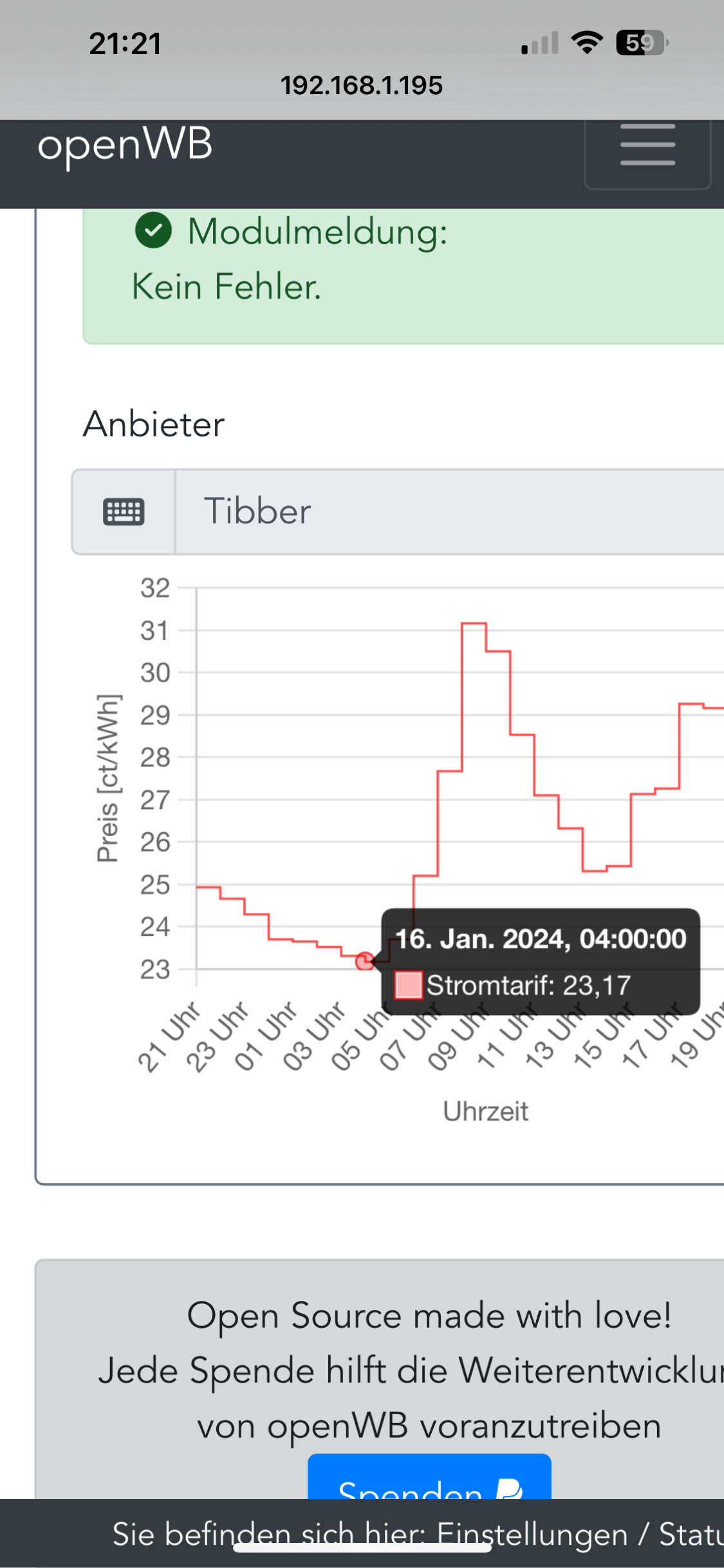

Bei mir funktioniert im aktuellen Master die Tibber Integration auch. Danke dafür! (der Hinweis, dass man erst in den Ladeprofilen das Strompreis basierte Laden aktivieren muss ist Gold wert!!! ;-) )
Allerdings ist der Preis um ca. 2 Cent zu hoch: statt 23,3 Cent in der Tibber App heute Nacht zwischen 04:00 und 05:00 Uhr werden in der OpenWB 25,05 Cent angezeigt.
Was kann die Ursache sein?

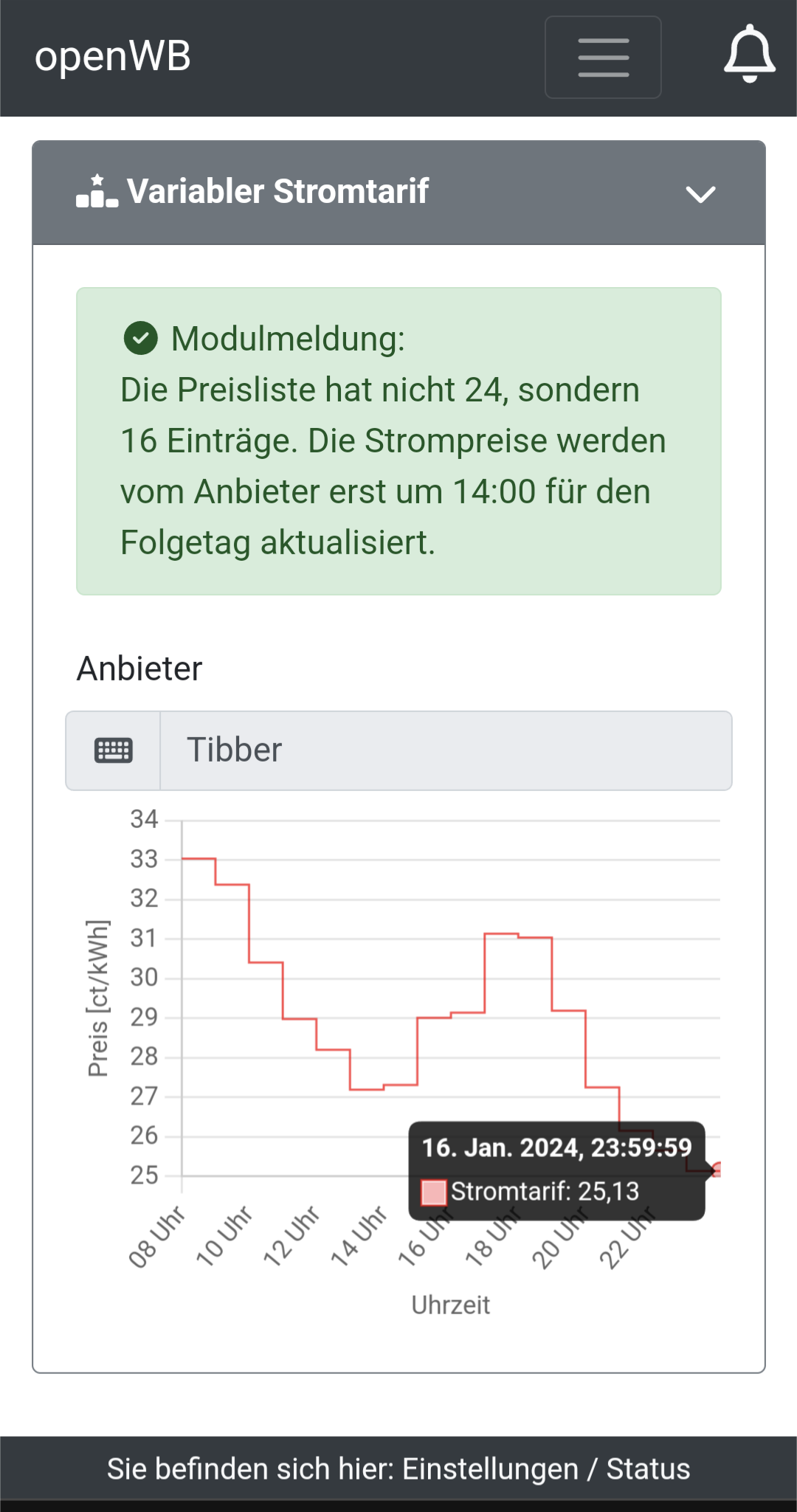

Heute steht dort, dass es nur 16 statt 24 Einträge gibt.
Bin mal auf die Aktualisierung um 14 Uhr gespannt.

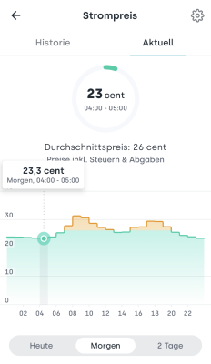

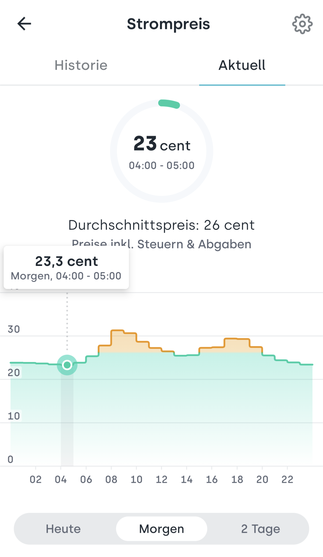

radiomaxx hat geschrieben: Mo Jan 15, 2024 6:03 pm Allerdings ist der Preis um ca. 2 Cent zu hoch: statt 23,3 Cent in der Tibber App heute Nacht zwischen 04:00 und 05:00 Uhr werden in der OpenWB 25,05 Cent angezeigt
Ich beobachte im Moment bei mir ebenfalls eine Abweichung von etwa 2ct bei den Tibber-Preisen zwischen APP, API sowie Webseite (Preisrechner). Hat aber nichts mit der openWB zu tun. Denn diese bezieht die Daten ja direkt aus der API und zeigt die Preise auch genauso an.
Warum es im Tibber-System derzeit diese Abweichungen gibt habe ich aber noch nicht herausgefunden. Nur das es wohl an den "festen Preisbestandteilen" liegt. Diese werden einmal bei mir mit etwa 16ct und einmal mit 18ct eingerechnet/angezeigt.
Hat jemand vielleicht ähnliches beobachtet?

Mögliche Erklärung (aus dem PV-Forum): Tibber hat die Erhöhung der Netzentgelte zwar zum 1.1. in das System eingepflegt, macht diese aber (temporär) erst mal wieder rückgängig da sie die Kunden nicht rechtzeitig informieren konnten. In Laufe der Umstellung ist es vielleicht vorübergehend zu den beobachteten Differenzen gekommen. Bei mir zeigen APP, API und damit auch die openWB identische Preise an. Lediglich der Preisrechner auf der Tibber-Webseite weicht (noch) ab.

An sowas habe ich auch schon gedacht.
Also liegt es an Tibber und nicht an der OpenWB SW.
Gerade die Preise für morgen gecheckt und es sieht gut aus! ;)
