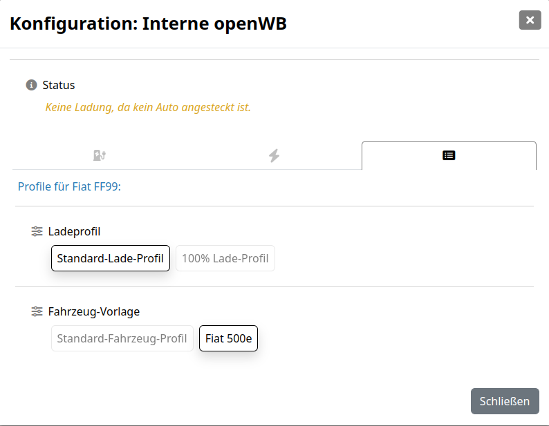

Ich habe jetzt einmal das Standard-Profil als mein "20 kWh" Profil genutzt und ein weiteres Ladeprofil "100% Lade-Profil" definiert. Dann kann man einfach direkt auswählen ob PV- oder Sofort-Laden und wenn letzteres kann man bei Bedarf das 100-%-Profil nutzen...
Laden mit Tibber, also nach Zeit / Ziel ginge ja mit "Zielladen" - wäre also auch auf der obersten Ebene auswählbar...

mir gelingt es nicht beim meinem einem Standrad-Fahrzeug zwei Ladeprofile auszuwählen. Ich habe zwei Ladeprofile angelegt, sie stehen mir aber in der Oberfläche nicht zur Verfügung.
Welchen Sinn hätten sonst mehrere Ladeprofile bei einem Fahrzeug, wenn sie nicht auswählbar sind.
Grüße Maurice

openWB arbeitet fahrzeug-orientiert - nicht Lade-Profil-orientiert.
Unterschiedliche Lade-Profile können unterschiedlichen Fahrzeugen zugeordnet werden, aber nicht mehrere Lade-Profile je Fahrzeug.
Ist dein use case z.B. PV-Laden oder Sofortladen für ein Fahrzeug, legt man 2 Fahrzeuge z.B. Tesla-PV / Tesla-Sofort an und ordnet diesen jeweils ein eigenes Lade-Profil mit Voreinstellung PV bzw. Sofort zu.
Mit RFID und passenden tags lassen sich dann die 2 Fahrzeuge auswählen.
