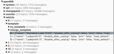

warum da so viele tote "vehicles" umschwirren ???
