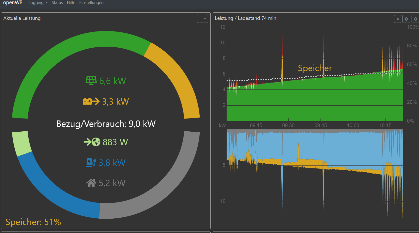

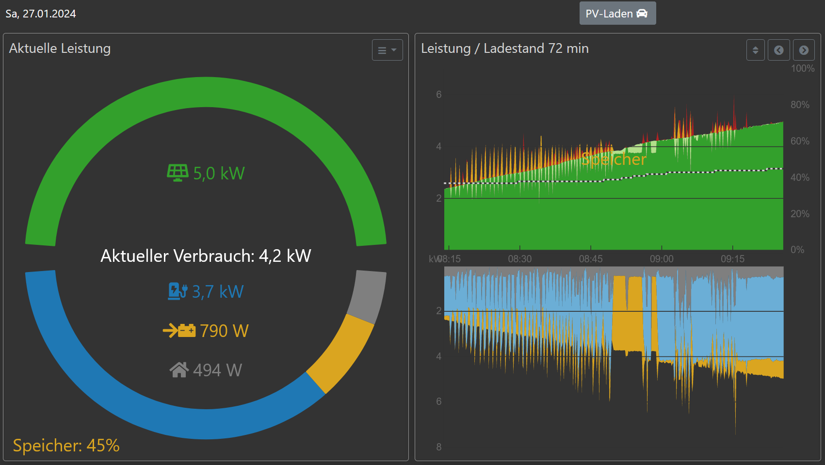

Habe seit neuestem offensichtlich ein Regelproblem an der OWB und suche daher nach Abhilfe.
Aus unerklärlichem Grund tritt nach einiger Zeit nach erfolgtem Ladebeginn ein Problem auf dass der Ladestrom unverhälnismässig anschwillt und aus der Batterie massiv gezogen wird, dann wieder Abschwellen auf niedrig dass der Speicher geladen wird.
Einstellung PV-Laden Vorrang EV
Software = openWB Version: 1.9.303.0
geladen wird ein BMW i3
Umgebung = SMA mit Sunny Island
gemessen wird an E-Meter Hausanschluss und separatem E-Meter Erzeugung

Die Screenshoots zeigen das gezappel deutlich.
Zwischen den Regulation loops stehen FATAL meldungen die ich selbst nicht zu deuten weis :?

Hat jemand eine Idee wie ich das Regelverhalten verbessern kann? Der Regelintervall steht auf Normal.
Screenshot 2024-12-28 113540.jpg (44.43 KiB) 3198 mal betrachtet
