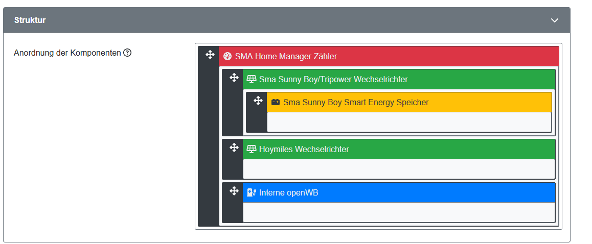

Die abgebildeten Komponenten in den jeweiligen Bereichen konfigurieren und diese dann im Lastmanagement entsprechend der Abbildung anordnen. Den Hoymiles mußt du natürlich weglassen.
Ich vermute mal, dass die beiden Speicher nicht gesondert abgebildet werden können, sondern nur als eine Einheit, weil nur ein Speichermanager vorhanden ist.

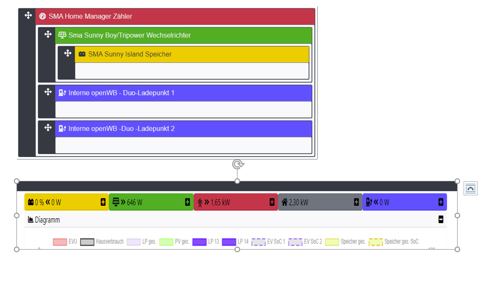

ich habe jetzt jede denkbare Anordnung ausgewählt. Der Wert für den Speicher stimmt. In dem nachfolgenden Beispiel kann der SMA Tripower Wechselrichter nichts anzeigen. Bzw. er bleibt immer auf dem selben Wert. Woher er den auch immer hernimmt.
Vergleiche ich es auf einem Raspi mit Modbus wird der korrekte Wert für die Erzeugung angezeigt.
Die Openwb zeigt den Strombezug auch richtig an. Allerdings den Hausverbrauch und die Erzeugung auch nicht.
Fällt euch da noch was ein?

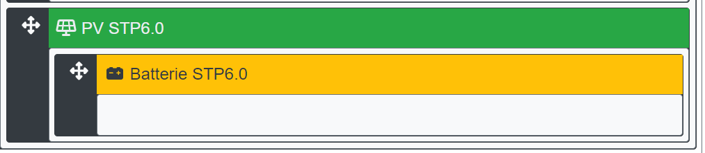

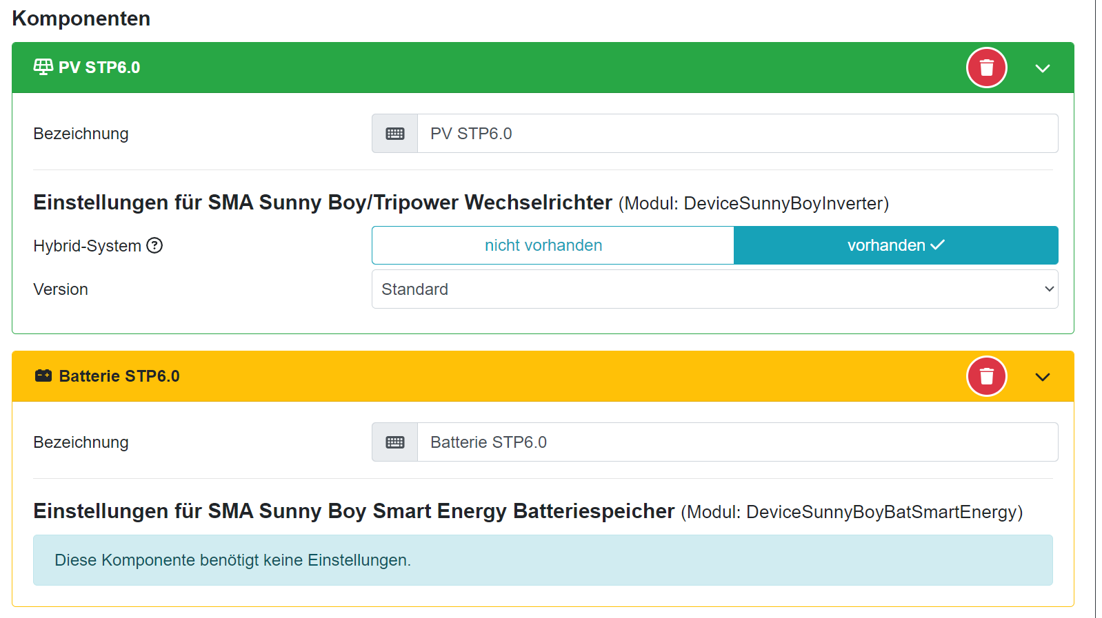

So, ich hab' heute den neuen HybridWR mit Batterie in Betrieb genommen. In den Einstellungen für den WR Hybrid aktivieren, und die Batterie hinter den Wechselrichter hängen.
So stimmen bei mir die Daten, zumindest was die Leistung aus der Batterie & Hausverbrauch angeht. Ob die PV Leistung auch richtig ist kann ich mangels Sonne noch nicht sagen.

Zieh den Speicher mal auf die gleiche Ebene wie den Wechselrichter. Was passiert dann?

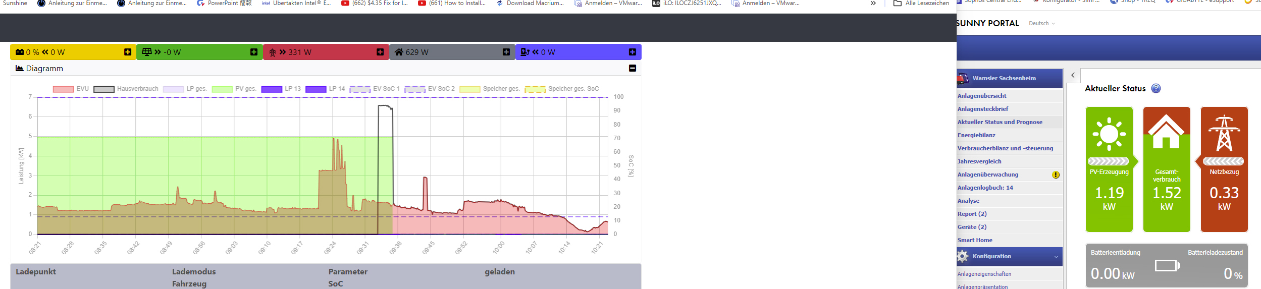

mittlerweile habe ich folgendes festgestellt:
Die Openwb 2 scheint bei mir die PV-Erzeugung entweder überhaupt nicht auslesen zu können, oder aber sie zählt diese zum Hausverbrauch dazu. (je nach Anordnung der Geräte)
Lasse ich nebenher den Iobroker mit der Modbus-Konfiguration laufen, sehe ich, dass die Werte eindeutig vom IObroker korrekt ausgelesen werden.
Das merkwürdige ist aber: intern scheint er die Werte für die PV-Erzeugung zu kennen. Denn obwohl die PV-Erzeugung "0" anzeigt habe ich jetzt gerade kaum noch einen Hausverbrauch. Vergleiche ich dies mit meinem Sunny-Portal handelt es sich genau um die Grösse der PV-Leistung.
Irgendwie scheinen die Werte intern falsch berechnet zu werden. Es muss aber an mir liegen, denn das wäre ja anderen mit SMA Homemanager2 aufgefallen.
Vielleicht hat noch jemand eine Idee.
