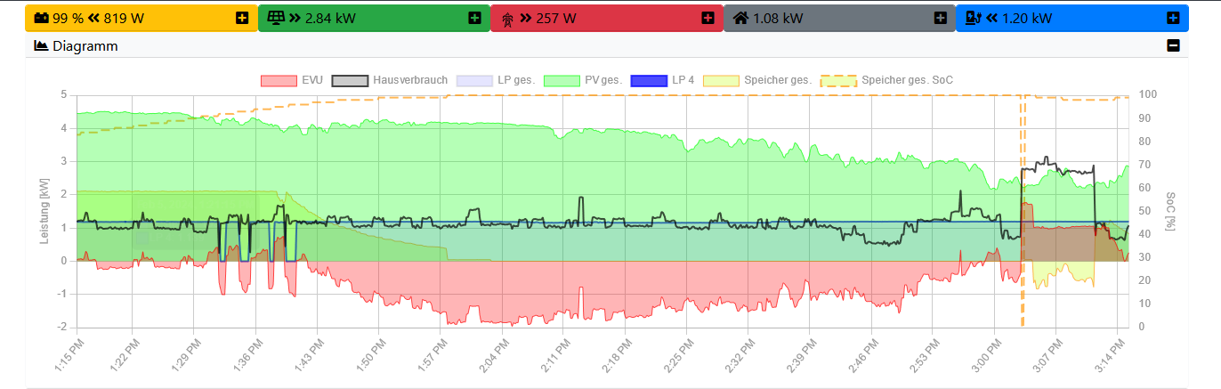

ich habe folgendes Verhalten:
Seit dem Update auf 2.x regelt die Wallbox leider nicht mehr so granular wie früher.
Sobald der Schwellwert erreicht wurde fängt die PV-Ladung mit 1.19kw@6A an und bleibt da auch stehen. Egal ob nun zusätzlich 1.8kw eingespeist werden oder nicht. (siehe Mitte des Screenshots)
Meine Erwartung wäre nun gewesen, dass hier die Ladeleistung angehoben wird und mehr ins Auto geht statt ins Netz eingespeist zu werden bzw. dass die Ladung unterbrochen wird wenn länger als 60 sekunden 300W Strom bezogen wird.
Liege ich da daneben?

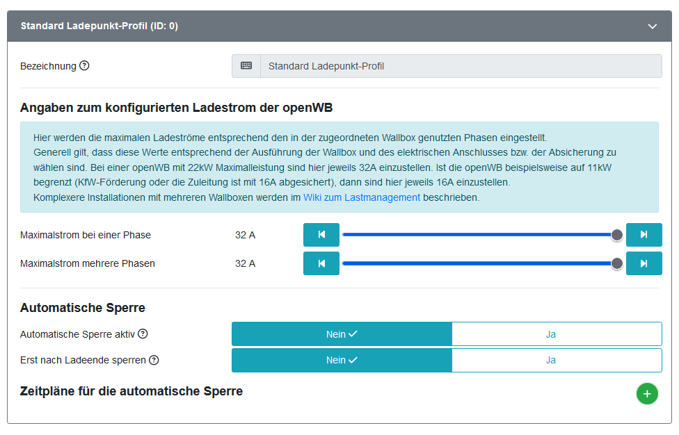

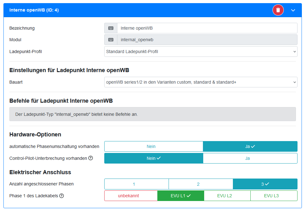

Der Ladepunkt ist wie folgt konfiguriert:2024-01-03 12:21:20 +0100 [06bcf54f9]
Beim Ladepunktprofil bin ich mir unsicher was die Angaben angeht. Die WB ist auf 11kW begrenzt, jedoch mit 32A abgesichert.
Müssen hier nun 32A oder 16A eingestellt werden?

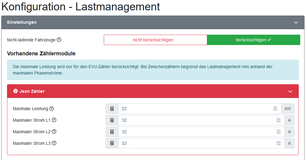

Lastmanagement:

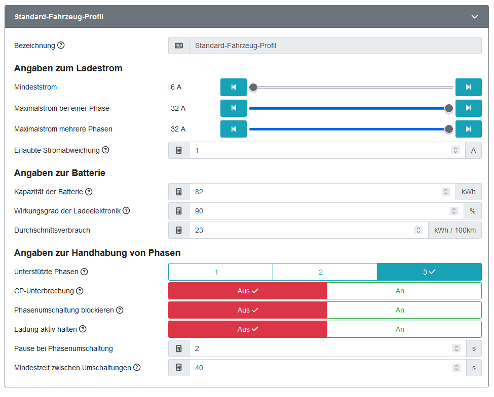

Fahrzeugprofil

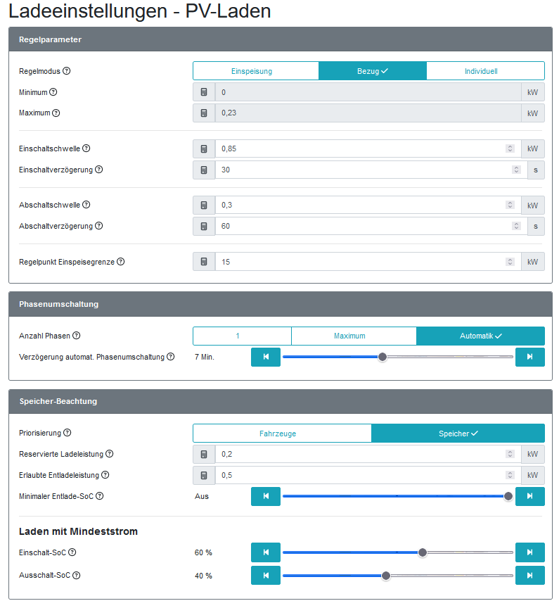

PV-Laden

Wie sieht denn die Struktur aus? Hat der Kostal-App noch ein KSEM? Wenn ja, was macht das Shelly?
War auffällt, aber hier nicht ursächlich ist:
Die Differenz zwischen Ein-und Ausschaltleistung beträgt weniger als 1,4kW. Damit beginnt direkt nach Ladebeginn der Abschalt-Timeout.
