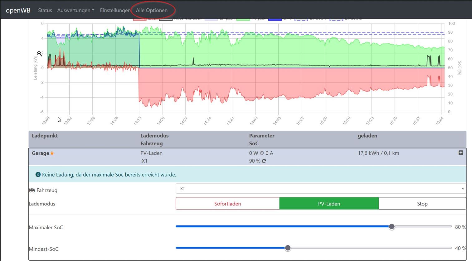

Re: Einzelner Ladepunkt ohne Fahrzeugerkennung & mehrere Fahrzeuge
Servus!
Genau diese Notwendigkeit dass ich zwei verschiedene Fahrzeuge aufladen muss, wovon eines selber keine SoC-Begrenzung hat war der Grund für mich, auf openWB 2.0 umzusteigen, denn 1.9 kann einem Ladepunkt nur ein Fahrzeug fest zuweisen. Zum Glück ist seit ca. 2 Wochen ein Bug behoben der den Einsatz von 2.0 bei mir bisher verhinderte - jetzt geht's endlich (Danke nochmal @Lena)!
Ich habe für beide Fahrzeuge jeweils ein eigenes Fahrzeug- und Ladeprofil angelegt. Die Umschaltung vor dem Laden erfolgt manuell über ein altes Tablet, das in der Garage neben der WB befestigt ist oder alternativ über Handy. (Die SmartWB hat selber keine Bedienmöglichkeit).
Zur Vereinfachung der Bedienung an Tablet/Handy hab ich die überladene Hauptmaske des "Standard"-Themes soweit abgespeckt, dass nur noch die für uns tatsächlich im täglichen Betrieb notwendigen Einstellungen sichtbar sind, damit kommt jetzt auch meine Frau zurecht: Bisher - wie gesagt erst seit 2 Wo. so im Einsatz - klappt das ganz gut, mal sehen wie sich das bewährt. (Klar liebäugle ich auch mit der autom. Fahrzeugerkennung er openWB Pro, aber nur dafür mir das zu viel Geld.)
heidanei
