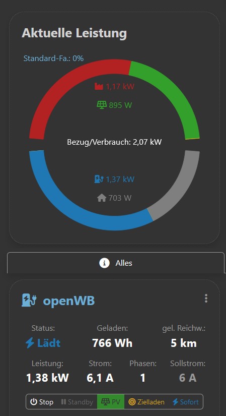

ich nutze seit Herbst 2022 eine openWB custom (mit Addon platine / Display / RFID Reader) und bin vor 2 Wochen auf die SW 2 umgestiegen.
Entwicklungszweig: Master vom 02.02.24
SMA STP 8.0 WR ohne Speicher, zusätzlich den SHM 2.0.
Fahrzeuge sind ein Mazda MX30 und ein Volvo V60 Hybrid.
Preisbasiertes Laden mit Tibber funktioniert einwandfrei, heute wollte ich nun den "PV Überschuss" Modus testen.
Seit der Umstellung auf "PV laden" lädt die WB nun wie im "alten" PV + Min Modus. Obwohl nicht genug Überschuss vorhanden ist, wird mit 6A geladen.
Könnt ihr mir vielleicht mit den Einstellungen helfen?
Vielen Dank vorab!

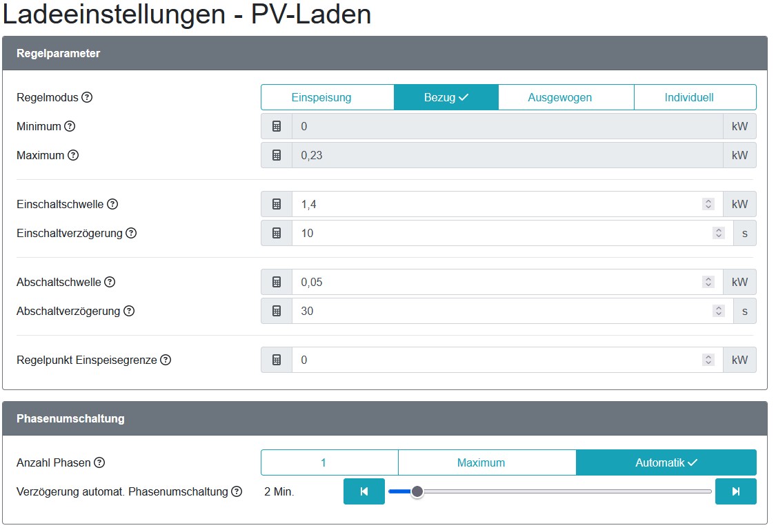

Kuck mal im Ladeprofil nach dem Parameter „minimaler Dauerstrom“

Das war es, zusätzlich war die Funktion "Ladung aktiv halten" aktiviert. Jetzt läuft es wie gewünscht!
