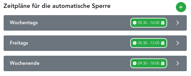

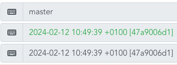

Moin zusammen,
ich setzte derzeit auf einer Testinstanz die aktuelle Master ein.
Im Ladeprofile sind Zeiten für Sperren und Entsperren eingestellt.
Jedoch greifen die eingestellten Zeiten weder beim Sperren noch beim Entsperren. Was mache ich falsch? RFID-Tags sind in dem Ladeprofil nicht hinterlegt.
Screenshot 15.02.2024 um 06.24.40 AM.png (23.53 KiB) 684 mal betrachtet
Screenshot 15.02.2024 um 06.25.06 AM.png (12.45 KiB) 684 mal betrachtet
Mfg
Rainer

Re: Zeitgesteuertes Sperren und Entsperren funktioniert nicht
Beitrag von LenaK »
Automatische Sperre aktiviert? Bitte beachten https://forum.openwb.de/viewtopic.php?t=1526

Beitrag von hopper »
Automatische Sperre ist aktiviert. Welche(s) log(s) wird/werden benötigt?
Beitrag von LenaK »
Das Main-Log, zu dem Zeitpunkt wenn es nicht wie gewünscht funktioniert.
Ich hole das Thema nochmals hoch. Ich habe wie im git beschrieben eine Neuinstallation von 2024-03-12-raspios-bullseye-armhf-lite vorgenommen und dann mittels curl die aktuelle 2.1.4 installiert. Die Konfiguration wurde komplett neu erstellt um keine Konfigurationsleichen mitzuschleppen. Nun habe ich einen Testplan zum Sperren um 07:50 und Entsperren um 08:00 erstellt. Vorher wurde die Box von mit vor dem Eventzeitpunkt manuell entsperrt. Die Uhrzeit auf der Box stimmt. Dies habe ich vorher abgeprüft. Keine Sperrung fand statt. Anbei der Auszug aus dem Mainlog.
