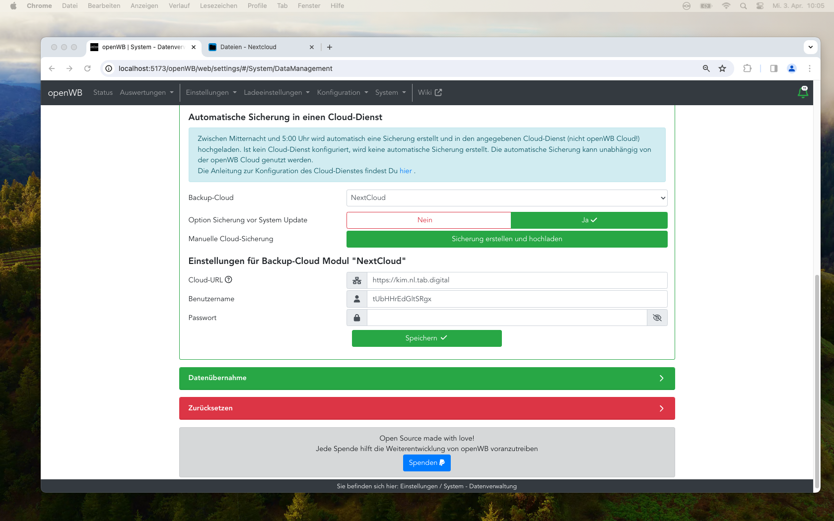

ich bekomme das Backup in die Nextcloud nicht ans Laufen.
Als Backup-Cloud ist NextCloud gewählt.
In der Nextcloud habe ich einen Ordner "OpenWB Backup" angelegt und diesen freigegeben (Hochladen und Bearbeiten erlauben)
Unter Cloud-URL steht der Freigabelink.
Ich habe bei Benutzername und Passwort komplett leer probiert, habe meine Nextcloud Zugangsdaten probiert, habe in der Freigabe ein Passwort vergeben und nur dieses verwendet. Es kommt einfach kein Backup in der Nextcloud an.
Dabei spielt es keine Rolle, ob ich das Backup manuell auslöse, oder ob ich einen Tag warte, damit es automatisch erzeugt und hochgeladen wird.
Wo könnte der Fehler liegen? Hat jemand eine funktionierende Konfiguration unter Version 2024-01-03 [06bcf54f9] am Laufen?

Ich habe den Link in einer privaten Session getestet und kann in diesen Ordner hochladen.
Ich habe auch einen neuen Ordner erstellt und nochmal einen neuen Freigabelink erzeugt. Zumindest über den Button "Manuelle Cloud-Sicherung" kommt immer noch nichts an.
Im Main.log sehe ich die folgenden Einträge:
Das sind ja aber nur die Nachrichten, die ich auch im Browser angezeigt bekomme.
Weitere (Fehler-)Meldungen finde ich im logfile nicht.
2024-02-21 20:39:51,621 - {helpermodules.messaging:42} - {DEBUG:Commands} - pub_message: message: 'Backup wird erstellt...' type: 'MessageType.INFO' target: 'MessageTarget.USER'
2024-02-21 20:39:51,622 - {helpermodules.messaging:62} - {DEBUG:Commands} - Messaging: Meldung: Backup wird erstellt...
2024-02-21 20:39:51,624 - {helpermodules.messaging:42} - {DEBUG:Commands} - pub_message: message: 'Backup erfolgreich erstellt.<br />' type: 'MessageType.SUCCESS' target: 'MessageTarget.USER'
2024-02-21 20:39:51,626 - {helpermodules.messaging:62} - {DEBUG:Commands} - Messaging: Meldung: Backup erfolgreich erstellt.<br />Weitere (Fehler-)Meldungen finde ich im logfile nicht.

Was ich bräuchte wäre ein Tipp, wie ich den Fehler weiter eingrenzen kann. Im logfile sehe ich ja nicht einmal einen Upload-Versuch...
Re: Backup in Nextcloud
Also irgendwo ist da ein Wurm drin.
P.S.: Ja, der Wechselrichter ist noch nicht fertig angebunden. Da warte ich noch auf Infos vom Elektriker.
- Wenn ich auf "Sicherung erstellen" klicke, dauert es 18 Sekunden, bis das Backup erstellt ist und ich es herunterladen kann.
- Wenn ich auf "Manuelle Cloud-Sicherung" gehe, dann bekomme ich sofort beide Meldungen: "Backup wird erstellt"/"Backup erfolgreich erstellt"
- Wenn ich über die Fritzbox den Netzwerkverkehr mitschreibe, dann kommt da überhaupt nichts von der OpenWB in Richtung meiner Nextcloud

Hallo Schnuddel,
bzgl. des Backups in die NextCloud: Kannst du mir sagen, wie du den shared link eingetragen hast?
Bist du der Anleitung (https://github.com/openWB/core/wiki/Nex ... einrichten) gefolgt und hast du einen Ordner erstellt und den shared link kopiert mit den entsprechenden Berechtigungen (Kann bearbeiten oder Dateiablage)?
Normalerweise muss dieser link ohne Benutzernamen und Passwort nur als Cloud-URL eingetragen werden (speichern klicken nicht vergessen). Das müsste so funktionieren.
ALternativ kann:
Freigabelink z.B.: https://kim.nl.tab.digital/s/tUbHHrEdGltSRgx
Der link kann auch folgendermaßen in den Reiter System -> Datenverwaltung -> Automatische Sicherung in einen Cloud-Dienst eingetragen werden:
Wahl: BackupCloud: NextCloud
Unterpunkt: Einstellungen für Backup-Cloud Modul "NextCloud"
Cloud-URL: https://mydomain.de z.B.: https://kim.nl.tab.digital OHNE /s/ oder /
Benutzername: dein shared token, also z.B.: tUbHHrEdGltSRgx
Passwort: kann leergelassen oder irgendetwas eingetragen werden, spielt keine Rolle
Beide Varianten wurden getestet und funktionieren.
ALternativ kann:
- Bildschirmfoto 2024-04-03 um 10.05.02 (2).png (708.84 KiB) 767 mal betrachtet
