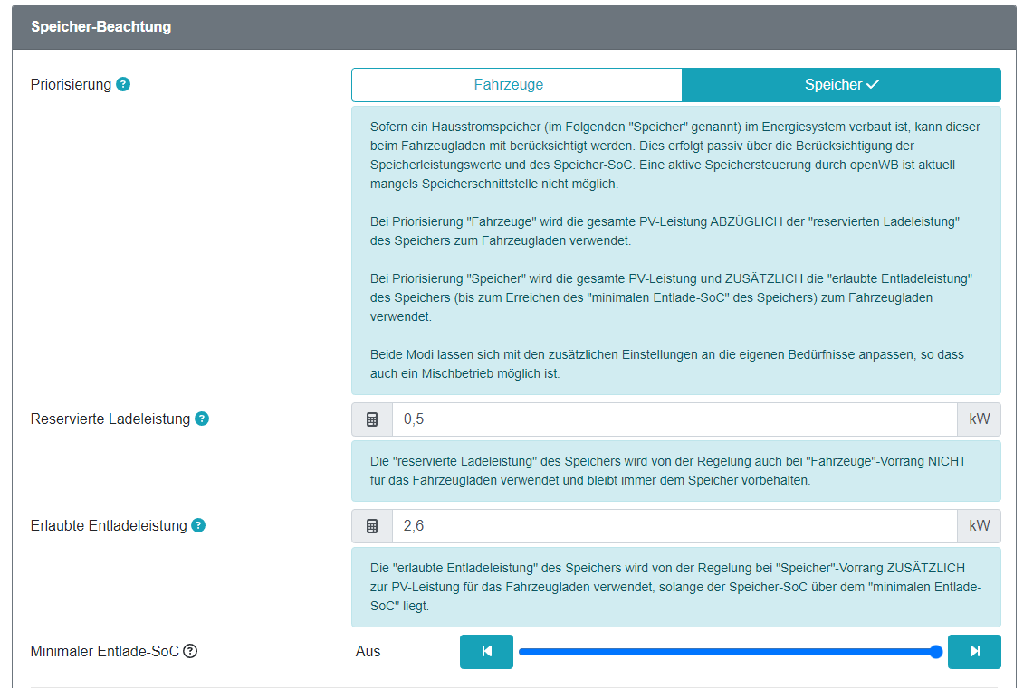

Verständnisfrage: PV-Laden / Ptriorisierung
Ich habe eine Frage zu den Einstellungen. Ich befinde mich hier: "Ladeeinstellungen - PV-Laden" -> "Speicher-Beachtung".
Nach meinem Versätndnis müsste die Priorisierung folgendermaßen funktionieren:
1) Fahrzeuge: alles ins Fahrzeug, wenn noch mehr übrig ist, dann in den Speicher.
2) Speicher: alles in den Speicher, wenn nichts mehr geht, weil voll oder max. Ladeleistung erreicht, dann ins Auto.
Letzteres ist natürlich nur näherungsweise möglich. Aber, dass die max. Ladeleistung des Speichers erreicht wurde, ist ja daran zu erkennen, dass bereits eingespeist wird. Und zur Not könnte man die max. Ladeleistung des Speichers ja auch manuell eingeben.
Laut Hilfe verhält es sich aber so:
Bei Priorisierung "Fahrzeuge" wird die gesamte PV-Leistung ABZÜGLICH der "reservierten Ladeleistung" des Speichers zum Fahrzeugladen verwendet.
Bei Priorisierung "Speicher" wird die gesamte PV-Leistung und ZUSÄTZLICH die "erlaubte Entladeleistung" des Speichers (bis zum Erreichen des "minimalen Entlade-SoC" des Speichers) zum Fahrzeugladen verwendet.
Das klingt fast umgekehrt: Prio Fahrzeuge heißt demnach, Auto bekommt PV-x und Prio Speicher bedeutet, Auto bekommt PV+y, also mehr. Bei "Erlaubte Entladeleistung" steht allerdings, dass der Wert erst zum Tragen kommt, wenn Speicher-SoC > "Minimaler Entlade-SoC". Und was bitte passiert vorher?
Ich finde das sehr irreführend und nicht gut erklärt, aber vielleicht liegt es ja auch an mir. Ich möchte eigentlich nur Verhalten 1) (s. o.) oder eben 2) einstellen und dann mit der Einstellung "Priorisierung" dazwischen hin und her togglen. Wie erreiche ich das am besten.

Re: Verständnisfrage: PV-Laden / Ptriorisierung
Wenn Du die „reservierte Ladeleistung“ sowie die „erlaubte Entladeleistung“ auf 0 (Null) setzt, sollte es genau so laufen, wie von Dir gewünscht. So funktioniert es zumindest bei mir wunderbar.caran17 hat geschrieben: Mo Feb 26, 2024 5:28 pm Nach meinem Versätndnis müsste die Priorisierung folgendermaßen funktionieren:
Vielen Dank, Elchkopp. Ich habe auch schon Verschiedenes ausprobiert, aber so richtig deterministisch schien mir das Verhalten bisher nicht zu sein. Das mag aber auch damit zusammenhängen, dass eben alles nur näherungsweise möglich ist.
Ich stelle die Werte jetzt einmal auf 0.
Schade, dass das nicht verständlicher erklärt wird. Liegt vielleicht daran, weil man davon ausgegangen ist, dass das grundsätzliche Verhalten selbsterklärend ist. Aber falls ein User-Feedback gewünscht ist: ich würde das grundsätzliche Verhalten in der Hilfe einmal darstellen.
Wie wäre es z. B. damit in der Hilfe:
Bei Priorisierung "Speicher" wird die gesamte PV-Leistung ABZÜGLICH der Leistung, die in den Speicher geht, ggf. ZUSÄTZLICH die "erlaubte Entladeleistung" des Speichers (bis zum Erreichen des "minimalen Entlade-SoC" des Speichers) zum Fahrzeugladen verwendet.
So, wie es da jetzt steht, wäre es mindestens irreführend, wenn nicht sogar falsch.
So wie ich das bisher immer verstanden habe, greifen nicht beide Funktionen zeitgleich.
Die „reservierte Ladeleistung“ greift dann, wenn die Priorisierung beim PV-Laden auf dem Fahrzeug steht - dann wird mit diesem Wert zusätzlich die Batterie geladen und es steht vom Überschuss entsprechend weniger für das Fahrzeug zur Verfügung.
Die „erlaubte Entladeleistung“ ist genau umgekehrt und greift nur bei einer Speicher-Priorisierung bei PV-Laden, um trotzdem mit dem hier definierten Wert das Fahrzeug parallel zur Hausbatterie laden zu können. Aber nur, solange der Speicher-SoC (der Hausbatterie!) über dem eingestellten Wert liegt. Entsprechend weniger steht vom Überschuss zu Laden der Batterie zur Verfügung.
Wichtig zu beachten ist meiner Meinung nach, dass bei Speicher-Prio die Ladung des Fahrzeugs trotzdem startet, WENN die maximale Ladeleistung des Speichers erreicht ist und der Überschuss (der dann jetzt ins Netz geht), über der Einschaltschwelle liegt. Bei der letztgenannten Funktion geht es also wirklich nur darum, dem Fahrzeug Ladeleistung zur Verfügung zu stellen, obwohl weder die maximale Ladeleistung erreicht noch die Hausbatterie voll geladen wurde. Aus welchen Gründen auch immer…
Das wäre auch das Verhalten, das ich bisher immer angenommen hatte. Dass man mit "Reservierte Ladeleistung" bzw. "Erlaubte Entladeleistung" etwas von der eingestellten Priorisierung "abziehen" kann, kann in einigen SItuationen ja durchaus sinnvoll sein. An dieser Stelle fände ich deshalb übrigens Profile für die PV-Einstellungen total sinnvoll, aber das habe ich an anderer Stelle schin einmal angesprochen: https://forum.openwb.de/viewtopic.php?t=7866
Ich finde nur nach wie vor, dass man bei dem Verhalten hier nicht von der "gesamten PV-Leistung" sprechen kann. Dadurch bin ich ja überhaupt erst auf die Idee gekommen, dass mein angenommenes Verhalten falsch sein könnte.
