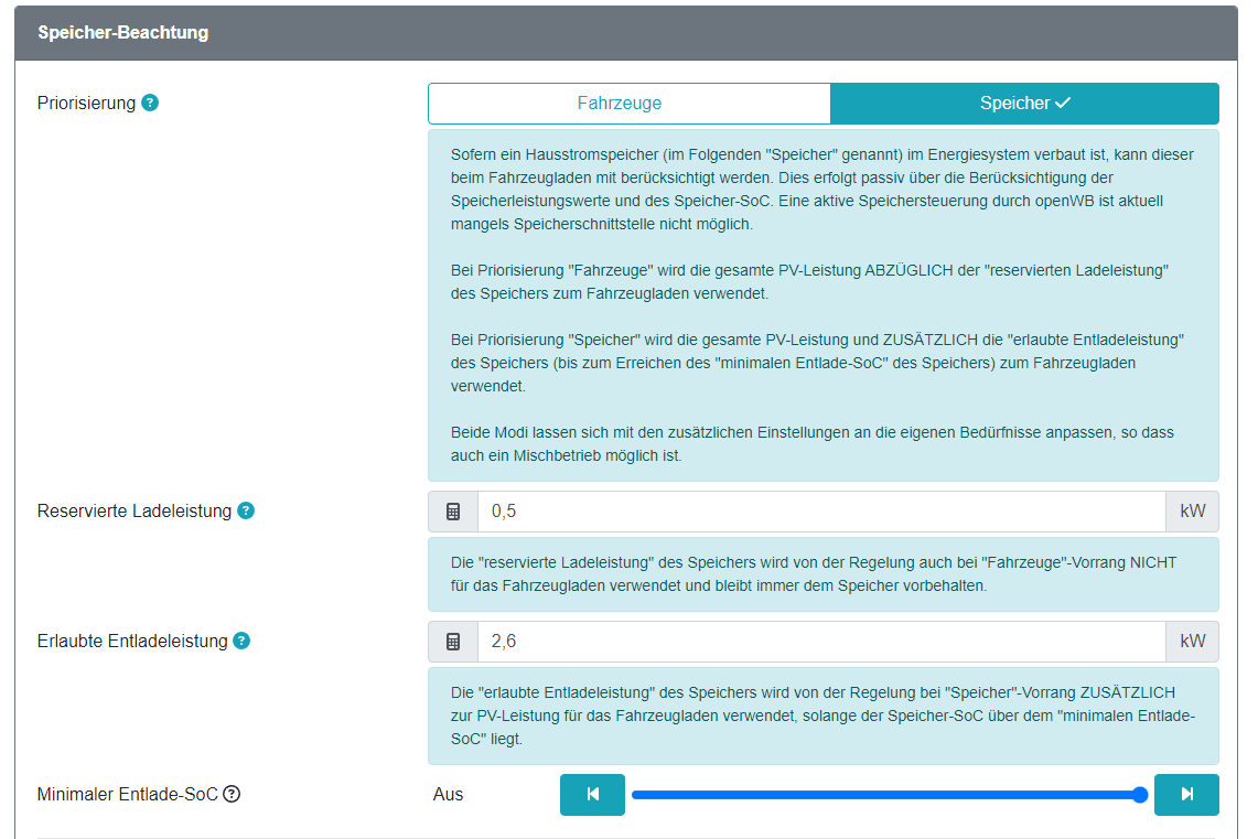

Verfasst: Do Feb 29, 2024 12:55 pm
von KaiGo
Moin,
ich nutze die OpenWB jetzt fast zwei Jahre. Erst mit SW 1.9 und seit Januar mit SW 2.1. Zunächst mal muss ich sagen, dass das in der 1.9er Software sehr viel einleuchternder gelöst war wie in der aktuellen 2.x Software. Dort war es so wir von @caran17 vorgeschlagen. Ich vermute, du kennst bislang nur die 2.x Software.
Also in der 1.9 war es wie folgt: Es gab eine Priorisierung für den Speicher bei dem alles in den Speicher geladen wurde und der Rest ins Auto. Bei Priorisierung Fahrzeug war es dann so dass die beiden nach wie vor vorhandenen Paramenter zum tragen kamen (sonst inaktiv): Das Fahrzeug wird priorisiert geladen. Ich konnte aber angeben, dass die OpenWB für den Speicher z.B. 500W übrig lassen sollte zum laden oder ihn mit einer bestimmten Leistung bis zu einen Mindest-SoC entlädt. Das hat auch 1A funktioniert. Woran es bei der 1.9er Software hakte war, dass ich keine maximale AC-Leistung für den WR festlegen konnte.
Bei der 2.x Sofware bin ich da bislang noch nicht so ganz durchgestiegen aber laut Hilfe ist es wie von dir beschrieben. Das finde ich auch enorm ungünstig gelöst und sehr verwirrend. Liebes OpenWB Team: Die alte Lösung der 1.9er Software war da irgendwie sehr viel intuitiver.
Annotation 2024-02-29 135044.png (71.25 KiB) 1000 mal betrachtet
Re: Verständnisfrage: PV-Laden / Ptriorisierung
Verfasst: Di Mär 05, 2024 10:25 am
von LenaK
Es ist in software2 genau so umgesetzt, wie es in Deinem Screenshot beschrieben ist.
