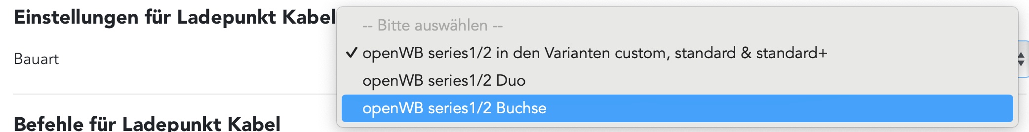

Bei dem anderen Fehler: Hast Du die openWB-Hardware auch korrekt eingestellt?

Danke für die Info betreffend HTTP 403 Gero.
Was meinst du mit korrekt eingestellt? MQTT Zähler liefert Werte, Fronius WR liefert auch Werte - kann man sich in den Diagrammen gut ansehen und prüfen. Was gibt es denn noch einzustellen?

Naja, der Hausverbrauch wird errechnet aus den Leistungen von EVU, PV und Speicher. (Einspeisung / Produktion / Speicherentladung ist jeweils negativ) Und wenn da Hausverbrauch fehlt, scheint da mit der Berechnung etwas nicht zu funktionieren.

Der Hausverbrauch wird korrekt berechnet und die unterschiedlichen Vorzeichen wurden auch lt. Doku beachtet. LG

Es gibt ja einen Fehler beim Auslesen des internen Ladepunkts. Mit der Hardwareeinstellung meine ich das hier:
(95.7 KiB) Noch nie heruntergeladen
aMUSEd
Beiträge: 24
Registriert: Fr Feb 16, 2024 12:18 pm
Has thanked: 3 times
Re: Newbie Frage zu Fehler in den Logs
Beitrag von aMUSEd »
Da ist dasselbe wie bei dir eingestellt.
