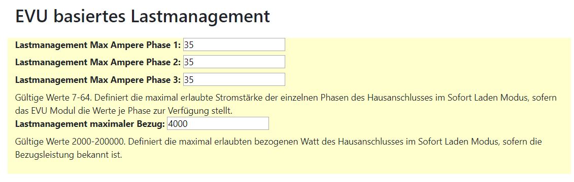

Ich habe das heute mit 1.7.300Beta auch probiert:
Tesla Model 3 laden, zuerst über TWC ohne Beschränkung (13:07), dann Sofortladen über OpenWB (ab 13:10) mit Lastmanagement Maximalbezug 4000W Beschränkung (wie in Ö geplant).

Einstellung Lastmanagement.JPG (64.44 KiB) 1221 mal betrachtet

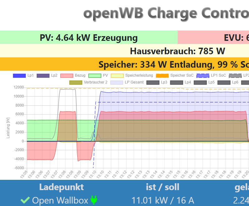

Der Tesla lädt über 2 Phasen:
Wird geladen: 11 kW / +2.1 kWh
229V / 16A / 2P

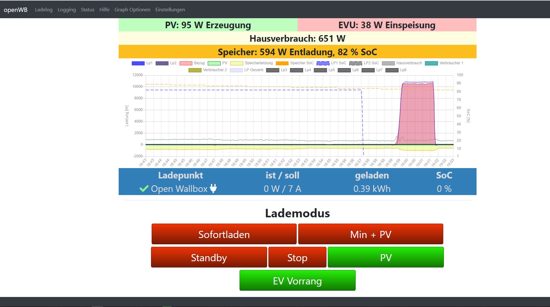

Im Graph sieht man nach 10 Minuten noch keine Auswirkung der Beschränkung. Wie soll der Maximalbezug wirken? Sofort oder durch Ladungsstopp nach einem Prozentsatz von 15 min und erneutem Ladebeginn in der nächsten Viertelstunde?
Laden mit Lastmanagement.JPG (91.32 KiB) 5073 mal betrachtet
