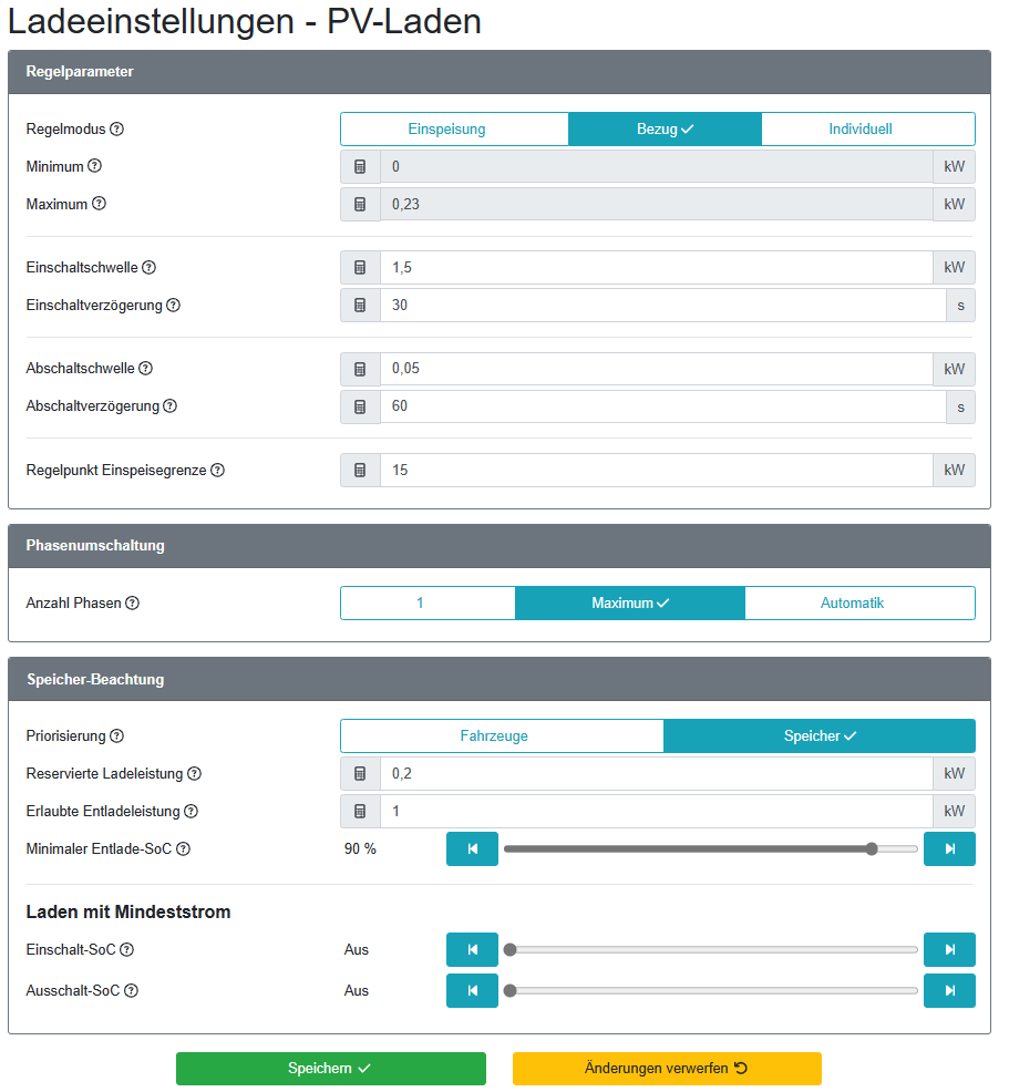

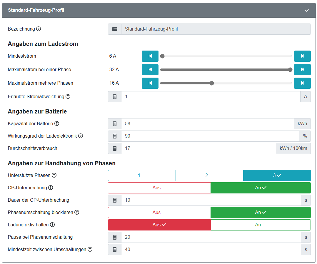

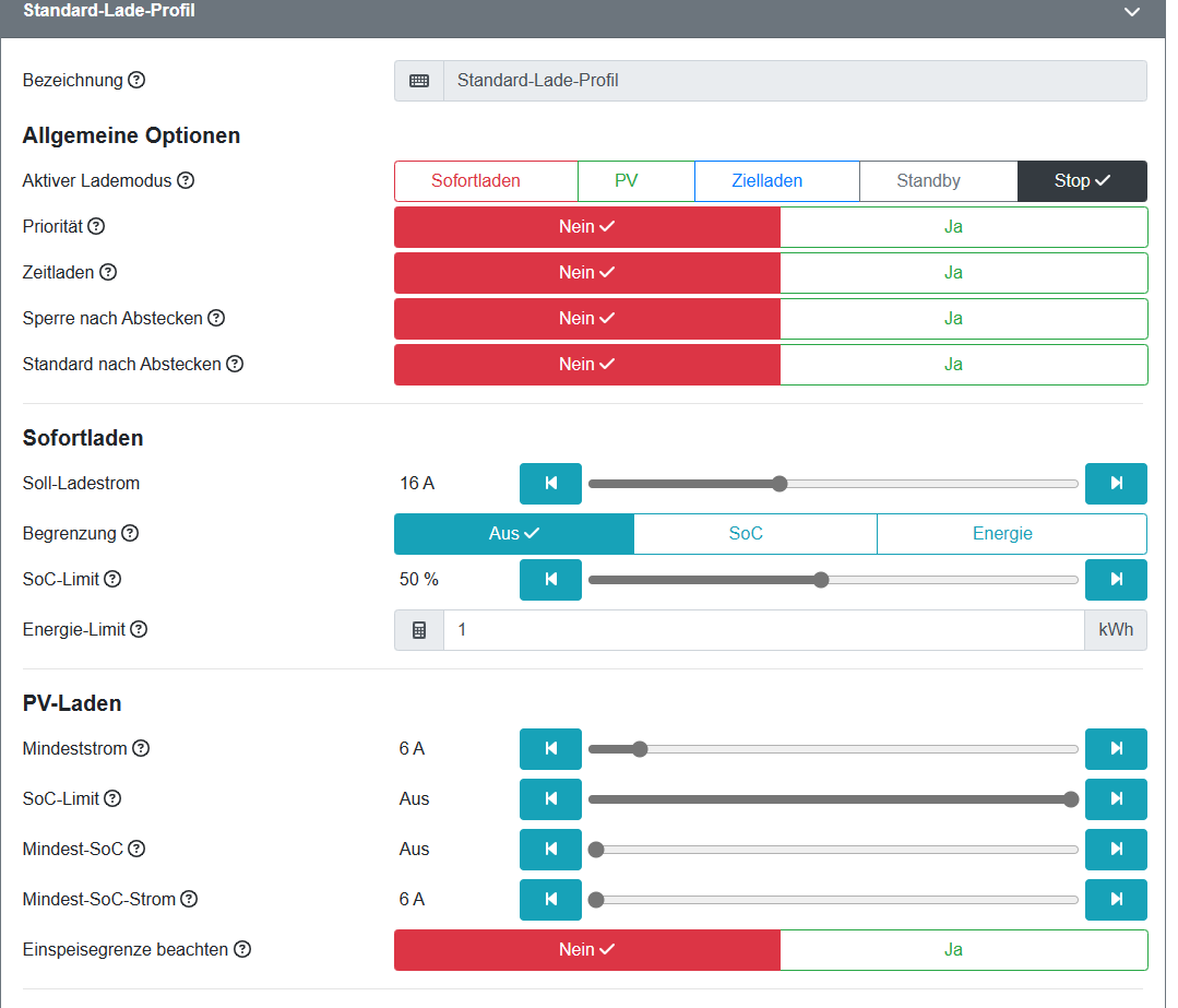

Hallo openWB Gemeinde,
seit 2020 fahre ich einen Kona mit 64 KW Akku. Bisher habe ich mit einem Juice Booster geladen. Seit kurzem haben wir eine PV Anlage (16kwp), einen Speicher (11kw) BYD, einen SMA Tripower 10 und einen SMA Smart Homemanager 2.0
Als Wallbox habe ich eine openWB Pro mit Standalone
Nun folgendes Problem:
Will ich PV Überschuss laden funktioniert dies nicht. Wenn 9 kw vom Dach kommen und der Kona angesteckt wird beginnt kein Laden. Ich höre irgendwelche Schaltvorgänge vom OBC und dann blinkt er 2 mal rot, als ob keine Spannung anliegt. Dies meldet auch die Bluelink-App. Auch ein automatisches Starten findet nicht statt, wenn ich z.B. nachts den Stecker einstecke und die Vorrausetzungen mittags vorliegen.
Stelle ich die Box auf STOPP und anschließend auf SOFORTLADEN startet die Ladung. Es kommt die Meldung CP Unterbrechung und nach der eingestellten Zeit startet die Ladung.
Dann stoppe ich die Ladung wieder und schalte danach wieder auf PV Laden um. Dann ebenfalls die CP Meldung und die Ladung beginnt.
Das gleiche passiert wenn ich den Stecker der PRO rausziehe und den Juice Booster einstecke. Dieser startet die Ladung sofort. Ziehe ich diesen dann wieder ab und stecke die Pro mit PV Überschusseinstellung startet diese ebenfalls ohne Probleme.
Ziehe ich aber die PRO ab und stecke sie dann wieder an ohne den Juice Booster vorher angeschlossen zu haben, startet keine Ladung und die Blulink-App gibt den Fehler aus: Ladung kann nicht beginnen da ein Fehler in der Stromversorgung vorliegt (sinngemäß).
Hier die Screenshot von meinen Einstellungen.
Vielen Dank für die Hilfe vorab.

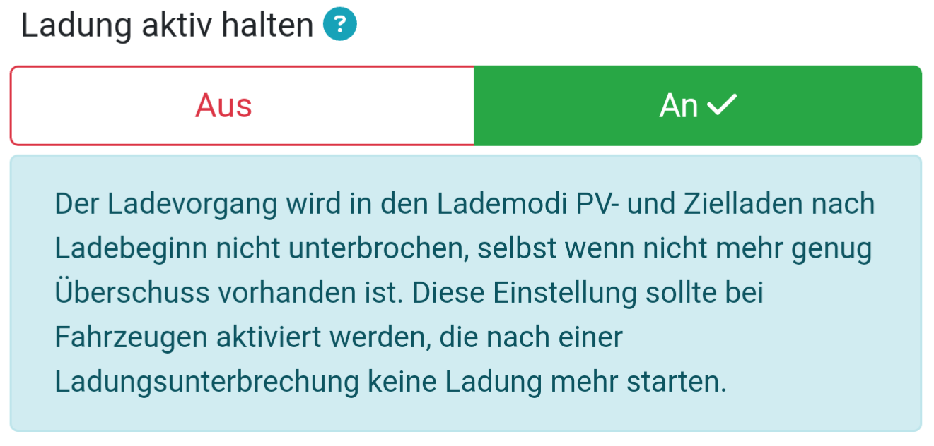

Schon mal das im Fahrzeugprofil probiert? Der Kona ist nicht ganz unproblematisch.

Beiträge: 8982
Has thanked: 241 times
Been thanked: 257 times
Re: PV Laden Kona
Das greift z.B. beim PV-Laden ohne Mindeststrom, wo ein Stop wegen Wolken auftreten kann. Steht im screenshot.

Re: PV Laden Kona
Wenn Du ein "Einschlaf-EV" hast, startet es nach PV-Stop eben NICHT.

Beiträge: 2450
Been thanked: 33 times
Re: PV Laden Kona
Beitrag von okaegi »
Ich würde mal 7a als mindestrom für pv laden einstellen. Mit 6a ging es bei meinen Konas nicht.
