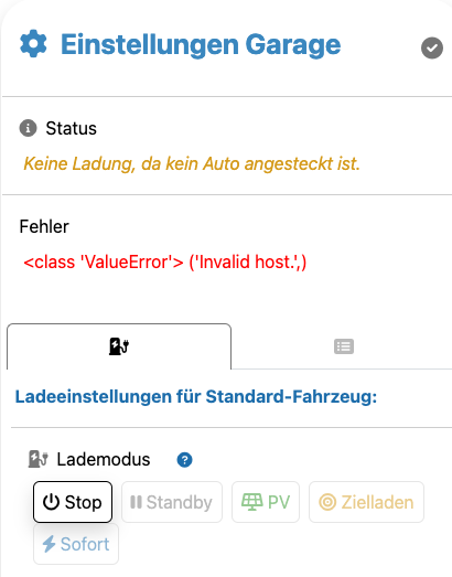

Steuerung einer externen 1.9 läuft in einen Fehler
hopper
Beiträge: 78
Registriert: Sa Apr 01, 2023 9:31 am
Wohnort: Bei Wolfenbüttel
Beitrag von hopper »
ich habe das Problem das ich mit einer Testinstanz der Software openwb2 in der aktuellen beta3 eine vorhanden "echte" openwb 1.9 anscheinend nicht steuern kann da in der Übersicht des Ladepunktes der Fehler <class 'ValueError'> ('Invalid host.', angezeigt wird).
Die steuernde Testinstanz hat die IP 192.16.13.37 und die zu steuernde hat die IP 192.168.13.14
Die zu steuernde Hardware-WB ist als NurLadePunkt ohne weiteren Ladepunkte konfiguriert.
main.log:
Screenshot 13.03.2024 um 08.25.41 AM.png (40.59 KiB) 850 mal betrachtet
Mfg
Rainer
Beiträge: 4921
Has thanked: 63 times
Been thanked: 333 times
Re: Steuerung einer externen 1.9 läuft in einen Fehler
Ich kenne den Fehler, hatte ihn auch schon mal gemeldet, er ist aber bis zu meinem Umstieg auf die 2.0 nie gefixt worden.

Aktuellen Master auf der 1.9 installiert?

LenaK hat geschrieben: Mi Mär 13, 2024 12:01 pm Aktuellen Master auf der 1.9 installiert?
Nein. Ich hatte auf Dein Anraten die openWB Version 1.9.304.0 (2023-10-10 11:17:43 +0200 [47821909] ) installiert da mit der damals aktuellen Master das Auslesen des Sungrow-Wechselrichters (SH8.0RT-V112) nicht mehr funktioniert hatte. Und davon möchte ich in der 1.9er auch nicht ab da die o.g Version sauber in meinem Verbund arbeitet.
Mfg
Rainer
Beiträge: 1733
Been thanked: 157 times
Beitrag von LenaK »
Dann funktioniert die Anbindung der externen openWB, diese setzt aber nur im aktuellen Master ihren Fehlerstatus auch wieder zurück. Sprich, wenn in Deiner Version der Fehler auftritt, bleibt die Meldung bestehen, obwohl der Fehler nicht mehr vorhanden ist.

Hallo LenaK,
Danke für die Rückmeldung. Ich habe mal "spasseshalber" eine weitere 1.9 als Test mit dem aktellen Master 1.9.303.0 aufgesetzt, gebootet und gegen die openWB2 gebunden bzw die 1.9-Test in die openWB2 eingebunden. Auch da taucht der Fehler auf.

Lena meinte mit "Master" mit Sicherheit die 1.9er Nightly 1.9.304.

Die spannende Frage die sich stellt ist: wie bekommt man den Fehler weg?

Indem man statt einer 1.903 die 1.904 installiert. Da soll der Fehler ja behoben sein. Oder gleich eine 2.er.

Gero hat geschrieben: Mi Mär 13, 2024 3:15 pm Indem man statt einer 1.903 die 1.904 installiert. Da soll der Fehler ja behoben sein. Oder gleich eine 2.er.
Und wenn Du mir jetzt noch Licht am Fahrrad machst wo ich die 1.904 her bekomme....
Eine Version 2 kommt noch nicht in Frage da ich noch testen möchte.
