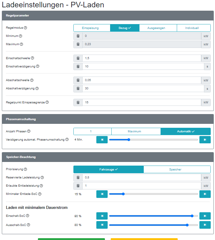

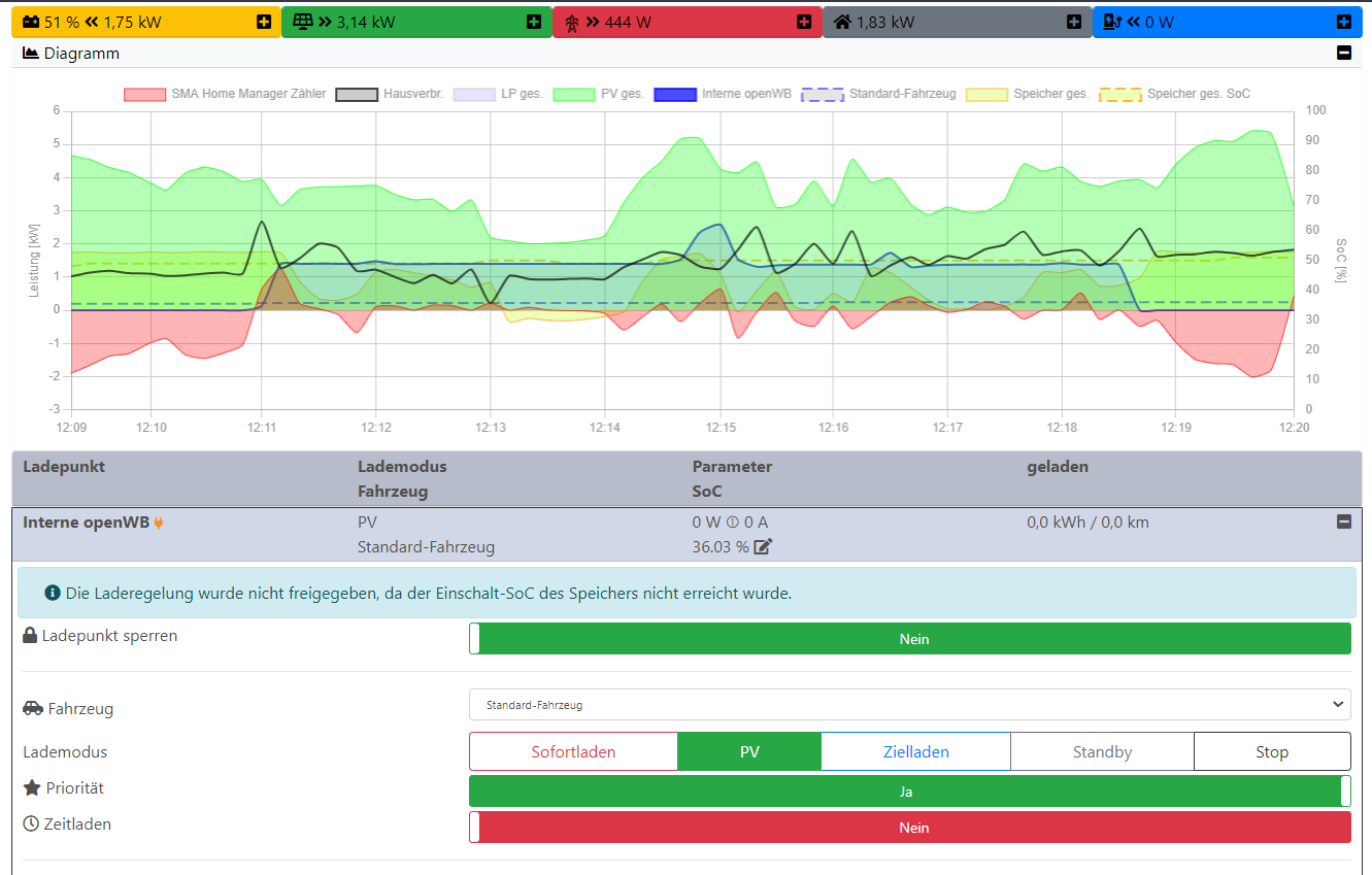

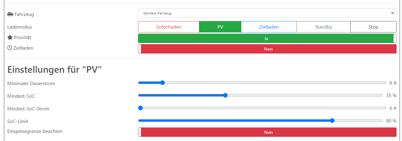

leider verzweifle ich wiedermal am PV-Laden.
Und zwar "springt" das erst an, wenn der eingestellte Mindest-SoC in OpenWB höher ist als der SoC vom Auto.
Wenn der Wert drunter ist, wird sogar mehr als 2000W eingespeist.
Ist der Min-SoC Wert aber drüber wird auch schon geregelt, je nach PV-Überschuss.
Die Einstellungen sollte ja eigentlich so passen:

Hast du im gelben Lademenü links oben (aufklappen!) Speicher-Vorrang eingestellt? Die Ladung wird nicht gestartet, da der Mindest-SOC des Speichers noch nicht erreicht ist.

Stand auf Fahrzeug.
Außerdem habe ich für den Speicher nur 800W reserviert.

OK, es lag wirklich daran, dass der Mindest-SoC des Speichers nicht erreicht ist.
Dort in der Hilfe heißt es:
"Ist der Speicher-SoC größer oder gleich dem "Einschalt-SoC", wird der Speicher im Modus "PV-Laden" bei aktiviertem Mindeststrom bis zum "Ausschalt-SoC" entladen, auch wenn KEIN Überschuss vorhanden ist."
Ich möchte doch gar nicht aus dem Speicher entladen, sondern soll auch geladen werden bei PV-Überschuss, deshalb hatte ich die Grenzen so hoch eingestellt.
Über lesen haben ich "bei aktiviertem Mindeststrom". Wenn man den ausstellt, also auf 0A, sollte das Verhalten hoffentlich stimmen.
Alles in Allem finde ich das zur 1.9 sehr kompliziert und undurchsichtig.
