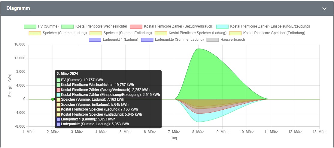

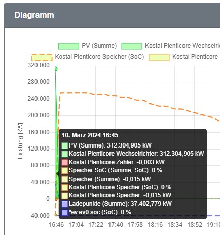

Ich hoffe das mir hier jemand helfen kann, da ich vom OpenWB support hierher verwiesen wurde.
Nachdem ich von der 1.9x auf die 2.x Version gewechselt bin habe ich leider am Tag des Wechsels fehlerhafte Tagesdaten.
Wie kann ich die Daten ändern, damit meine Monats/Jahresauswertung nicht total zerschossen ist?
PS.: ich habe eine 10kWP Anlage da sind 312 MW schon ein erstaunlicher Wert. :lol:
Gruß Stefan

Die Werte nach dem Tag sind in Ordnung. Aber dieser Tag versaut mir die ganzen Monats/Jahresdiagramme. Mir würde es ja schon reichen, wenn ich diesen Tag komplett löschen könnte.
