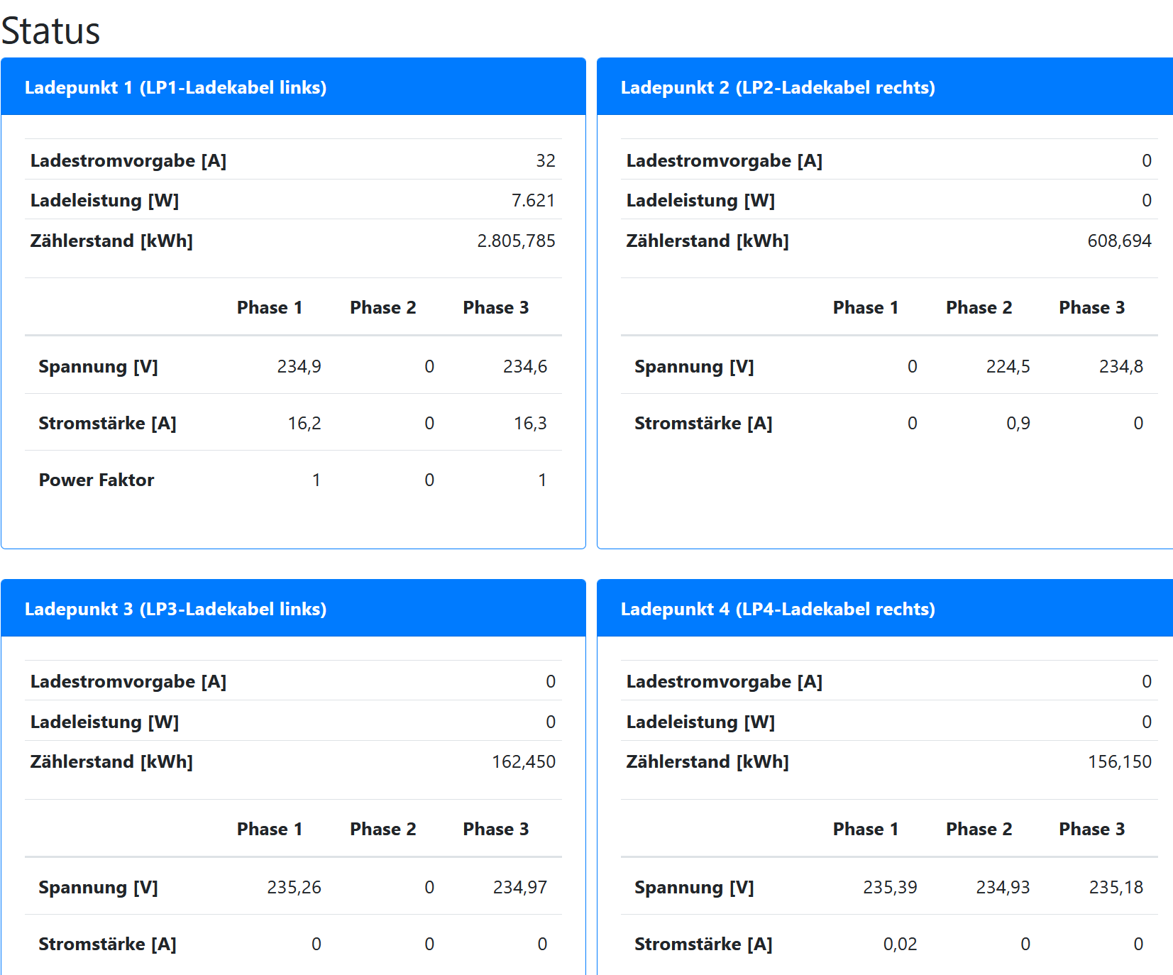

ich habe 2 DUO WB's. von den dort verbauten 4 Zählern Eastron SDM72D-M sind drei defekt. Sie zeigen nicht mehr für alle Phasen die Spannungen an, obwohl diese anliegen. Warum das so ist, kann ich nicht sagen.
In der Konsequenz stimmen Leistungswerte und Abrechungen nicht mehr.

Die von den Zählern oder die von den Wallboxen?
Im Anhang Screenshot vom Status. An LP1 hängt ein Fahrzeug
