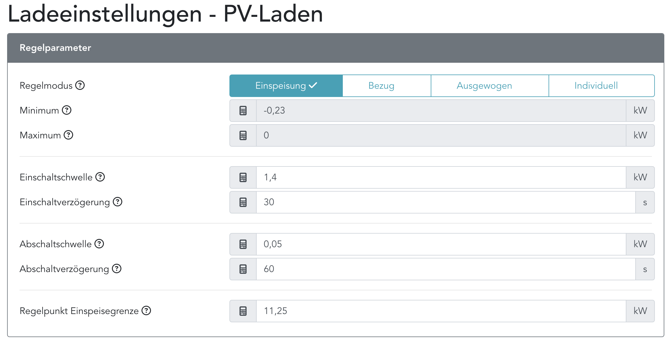

Ich habe heute festgestellt, dass die Box anfängt zu laden trotz das die Einschaltschwelle in den Ladeeinstellungen PV-Laden unterschritten ist.
(196.34 KiB) Noch nie heruntergeladen
(205.39 KiB) Noch nie heruntergeladen
Meinem Verständnis nach dürfte das Laden erst Starten, wenn die Einspeisung > 1,4 kW für > 30 Sekunden überschritten ist. Allerdings startet das bei mir obwohl keine Einspeisung stattfindet.
