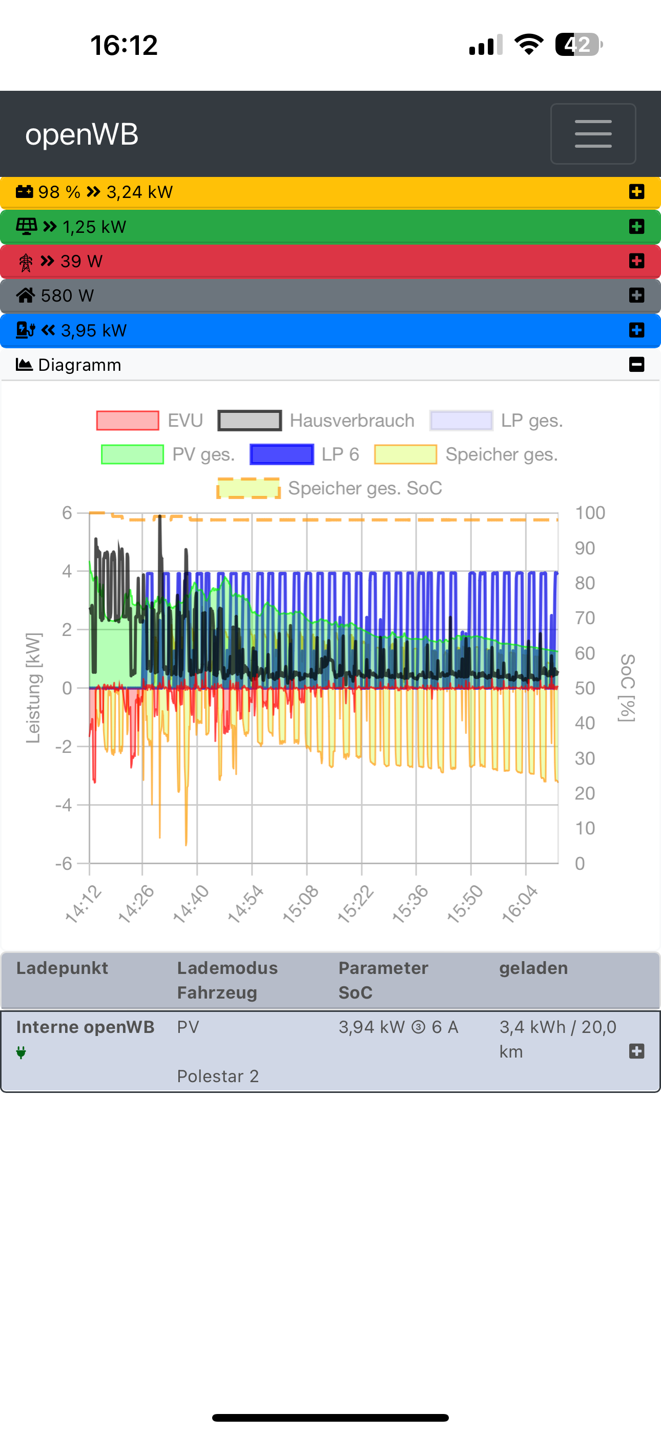

ich habe nach dem Umstieg auf die neue Software leider Probleme mit den Einstellungen! Mit der alten Software wurde der Überschuss stufenlos ins Auto geladen! Ich bekomme das nun gar nicht mehr hin (siehe Foto). Ständig schaltet die Openwb im Modus PV Laden komplett ab um danach gleich wieder zu starten! Die alten Einstellmöglichkeiten waren für mich als Laie leider etwas verständlicher, ich steige nun nicht mehr ganz durch! Was mache ich da falsch wenn die Openwb so schaltet?

Dazu müsstest du deine Konfig vom Ladepunkt, Fahrzeug und den Ladeeinstellungen - speziell PV-Laden posten.

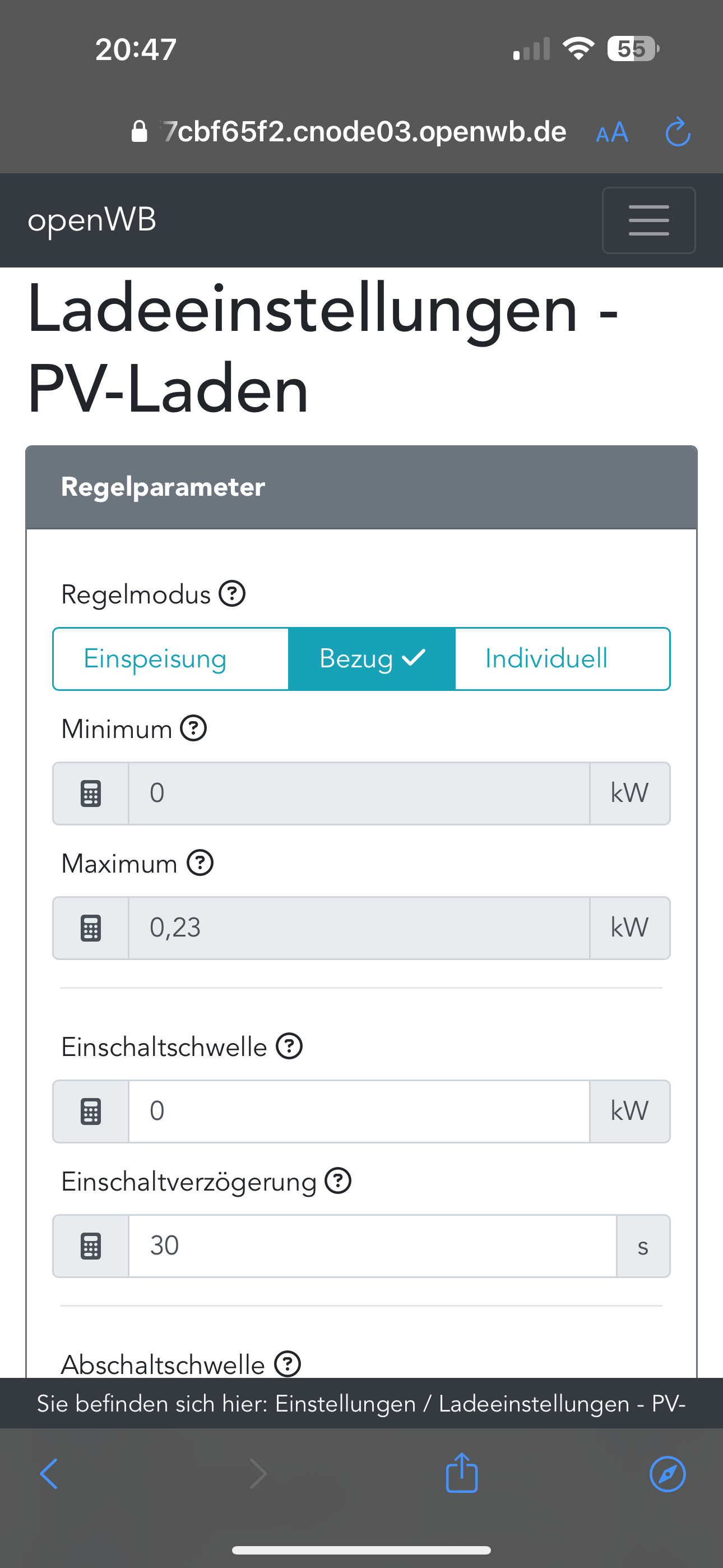

Vielen Dank für Deine Antwort!
Ich habe mal Screenshots von den PV Ladeeinstellzngen angehängt!
(529.04 KiB) Noch nie heruntergeladen
(290.43 KiB) Noch nie heruntergeladen
(429.37 KiB) Noch nie heruntergeladen

Auf den ersten Blick - Einschaltschwelle PV-Laden bei 0W Überschuss?
Normalerweise stehen dort 230V x min 6A = 1,4 kW (je Phase) als Startwert.
