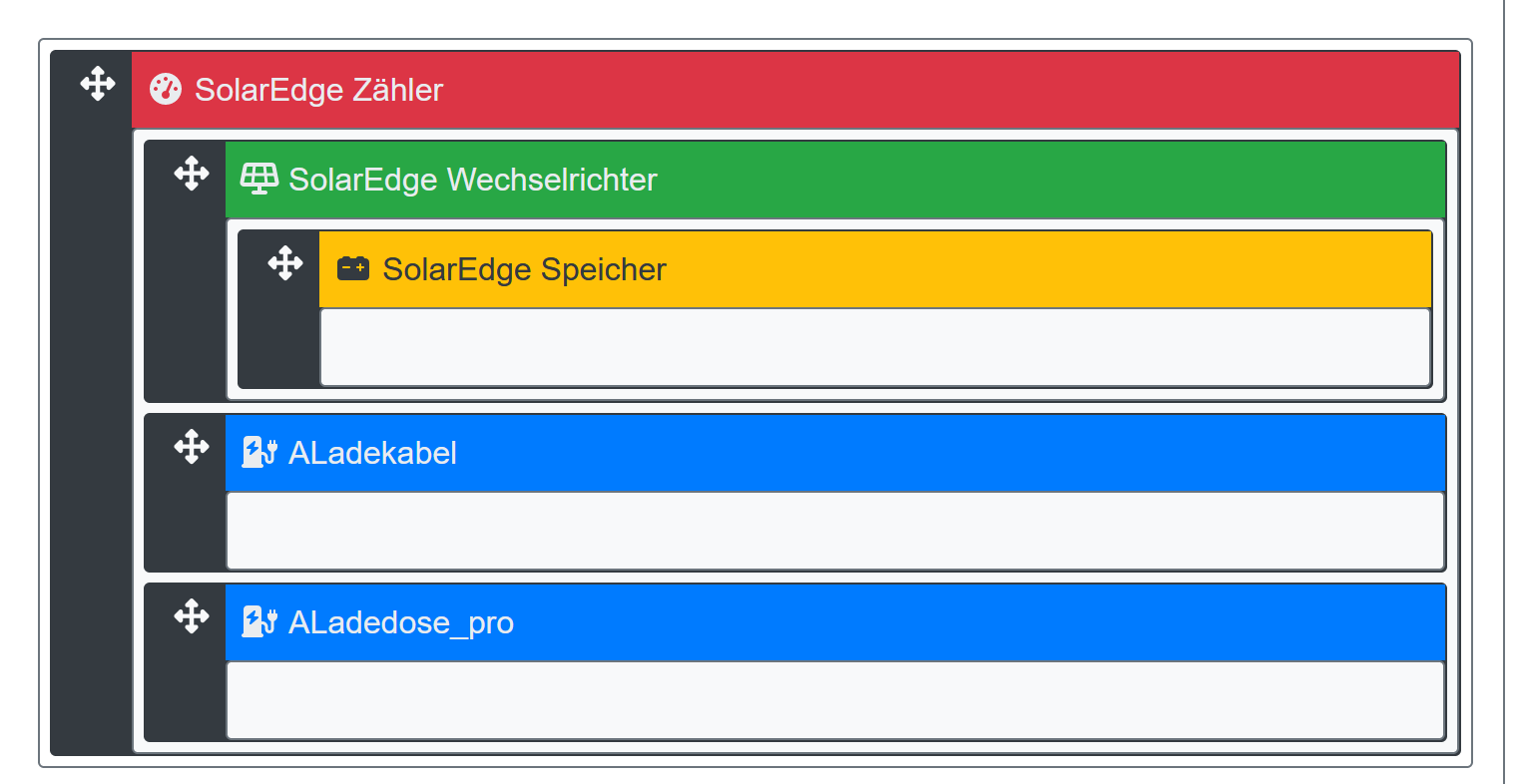

Ich vermute, dass deine Struktur nicht stimmt. Ich habe auch ein SolarEdge WR mit angeschlossener BYD-Batterie (Hybridsystem), und bei mir sieht die Struktur so aus:
(199.21 KiB) Noch nie heruntergeladen
Und bei mir ist auch alles auf Modbus ID1 eingestellt, weil die Software die Werte alle vom Wechselrichter abruft. Das ist schon okay so.

vielen Dank für deine Hilfe. Ich habe meine Struktur so angepasst wie bei dir. Jetzt passen die Werte.
Da wäre ich nicht drauf gekommen.

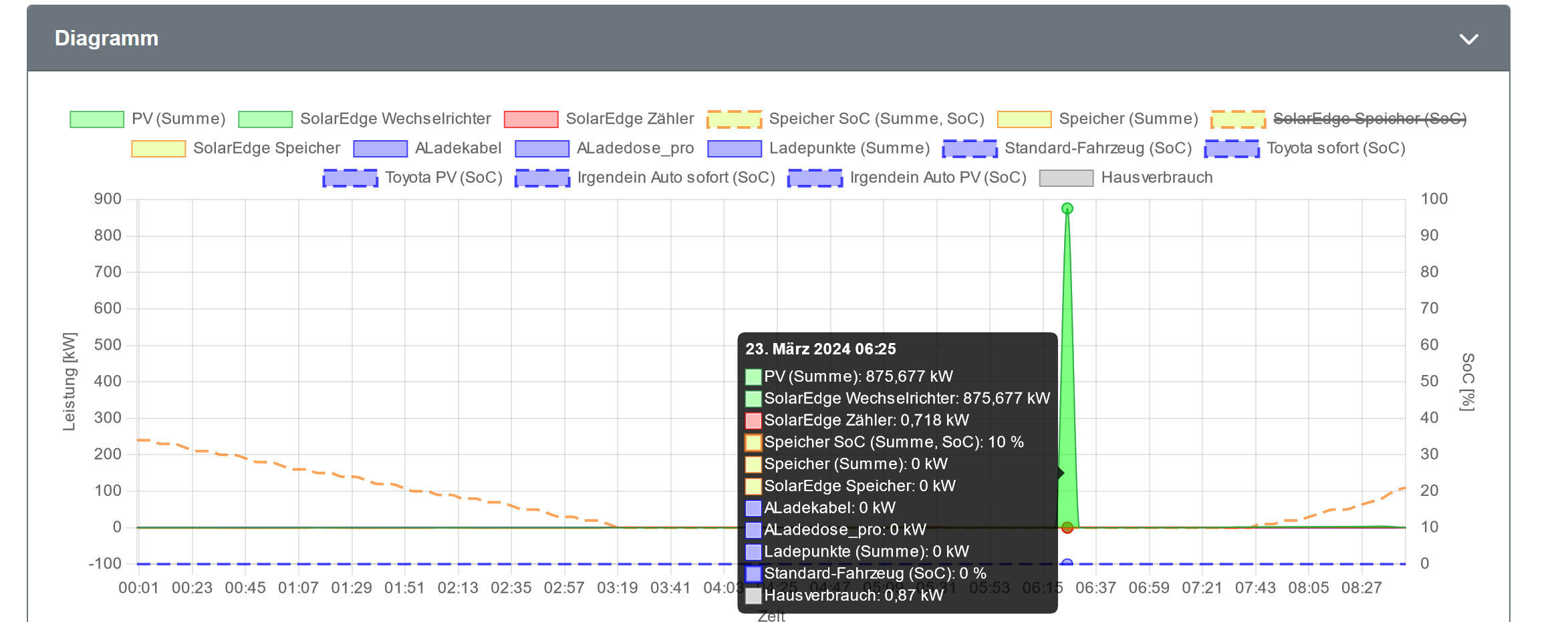

Alleine der "tägliche Ertrag" wird in der Übersicht falsch angezeigt (viel zu viel). Heute Morgen z.B. zeigt der Zähler 74 kWh wobei wirklich erst 1,3 kWh produziert sind. Das kann ich täglich nachvolziehen
Ich habe mit dem MQTT Explorer nachgeschaut und unter "pv-get-daily_exported" oder auch "...[ID]-get-daily_exported" werden diese 74 kWh angezeigt.
Den "Modbus-Auslesepunkt" kann ich ja nicht beeinflussen.
Mach ich noch etwas falsch oder könnte das noch ein Bug sein?

Hast Du unter Diagramme an dem Tag einen Peak?
Stimmt die Summe unter Diagramme Monat, wenn Du den Tag anwählst?
PhilW35
Beiträge: 74
Registriert: So Jan 10, 2021 8:57 am
Re: Solaredge falsche Werte
Beitrag von PhilW35 »
Alles genau wie du sagst.
2 unerklärliche Peaks

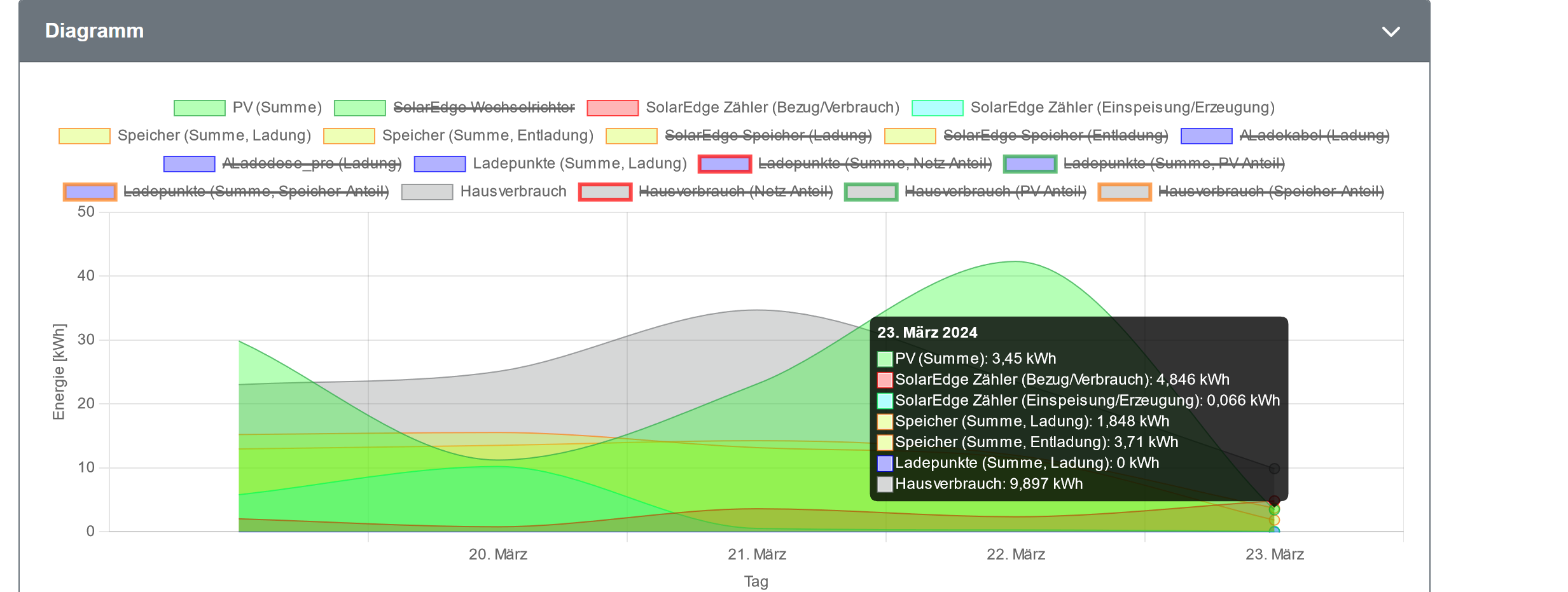

Und in der Summe stimmt es:
(143.42 KiB) Noch nie heruntergeladen
Hab ich da was falsch?

@Phil:
An dem Fehler wird noch gearbeitet.
Bei Unterbrechungen wird kurz ein Zählerstand 0 angenommen / übertragen.
Wenn dann der richtige wieder ankommt, wird das als neuer Ertrag angezeigt.
Am Tagesende wird der echte Zählerstand berücksichtigt, daher stimmt es beim Monat.
Bist Du auf dem aktuellen Release?
Da sind ein paar Fehlerbereinigungen bereits eingeflossen.
