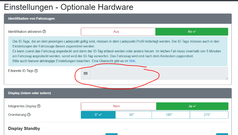

seit ich auf meiner Custom die 2.0 Software drauf habe (12/2023, aktuellstes Release) funktioniert das Anmelden am Ladepunkt via RFID nur noch direkt nach einem Neustart. Wenn die Box dann ein, zwei Tage läuft werden die Tags nicht mehr erkannt. Zum Teil piepst die Box dann zwar noch beim ranhalten aber es erfolgt keine Freischaltung des Ladepunktes.
Ich habe dann auch im Menü (siehe Bild) getestet ob die RFID-Tags erkannt werden was auch nicht der Fall ist. Erst nach einem Neustart werden die Tags wieder erkannt und schalten dann auch frei.
Ein Test mit einem komplett neuen, unbenutzten Tag egab das selbe Ergebnis.
Jetzt stellt sich mir die Frage: Hardware- (Leser) oder Softwareproblem. Wo könnte ich ansetzen?

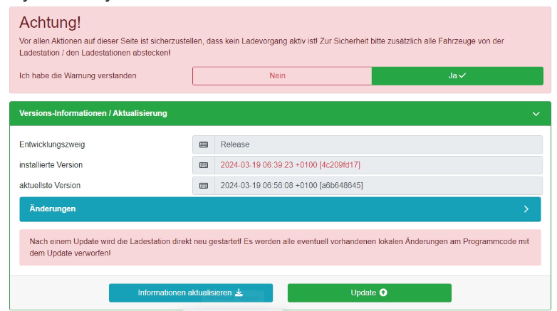

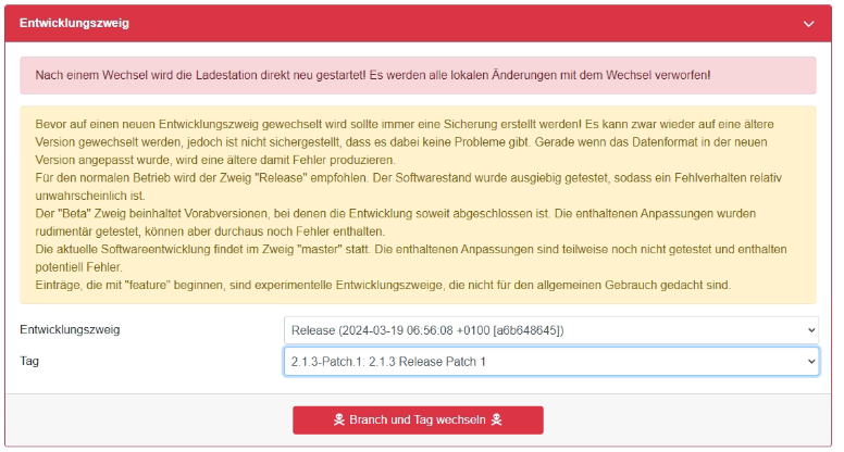

ich bin jetzt unten auf dem Entwichklerzweig "release" geblieben und habe da "Release 2.1.3-patch1" ausgewählt, dann auf Branch und Tag wechseln geklickt. Danach oben auf Update (grün).
Leider sehe ich nach dem Beenden des Updates nicht ob auch wirklich das "Release 2.1.3-patch1" installiert wurde.
Passt das so?

streetracer hat geschrieben: Di Mär 26, 2024 12:44 pm
-> mal http://[ip_der_openWB]/openWB/web/display/ probieren....in der Ansicht "Status" steht dann die Version.
