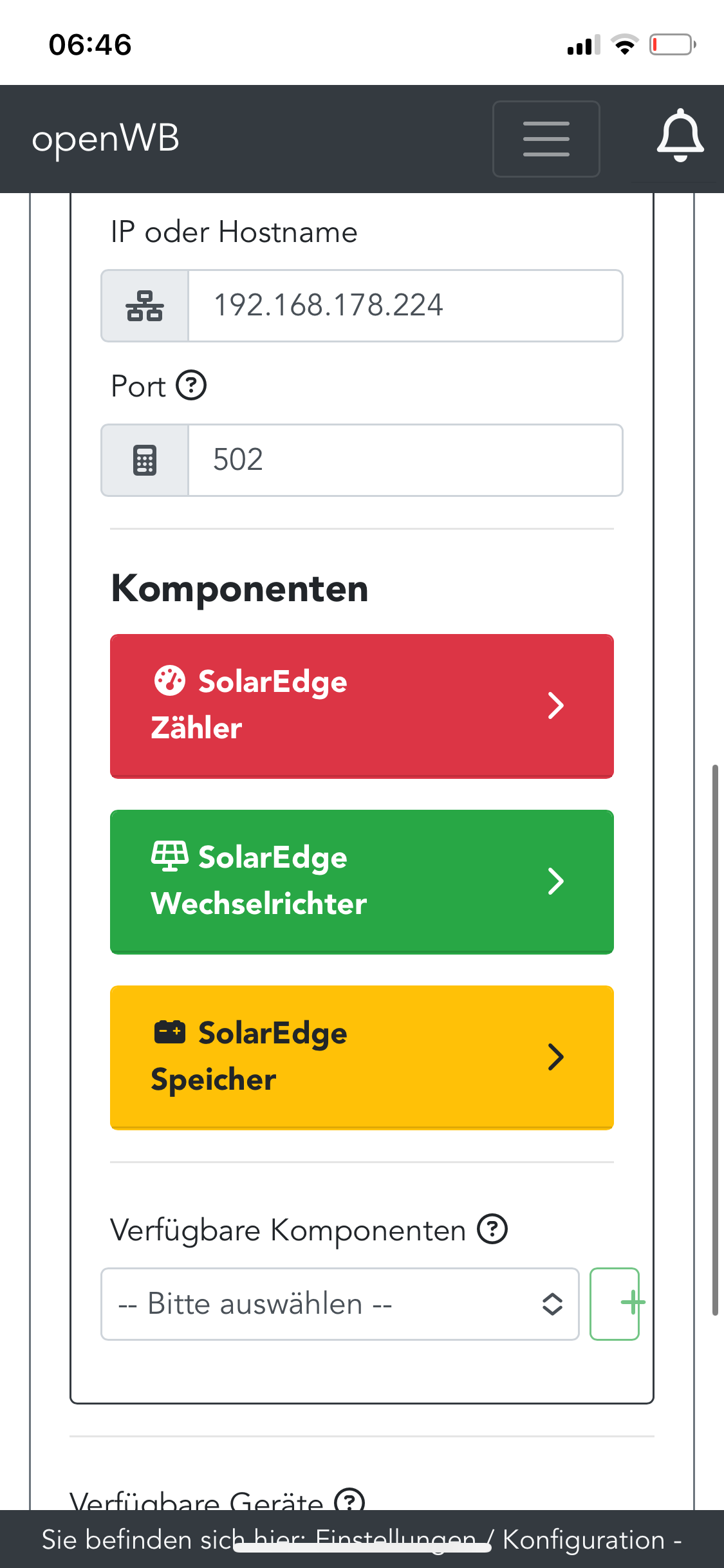

thomas49 hat geschrieben: Do Apr 04, 2024 6:42 pm Habe ich das nicht so gemacht?
Nach den Daten aus deinem ersten Beitrag zu urteilen: Nein.
Du musst ein einzelnes Gerät anlegen und dann in diesem Gerät die 3 Komponenten. Du hast scheinbar 3 Geräte mit jeweils einer Komponente angelegt.
So sollte es aussehen:
(188.82 KiB) Noch nie heruntergeladen
(177.67 KiB) Noch nie heruntergeladen
