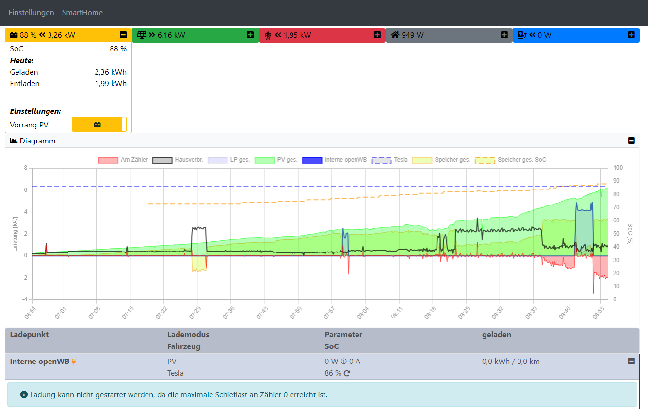

mit der 2.1 habe ich beim starten der PV-Ladung immer wieder Probleme und zwar wenn ich die Phasenumschaltung auf Automatik und vorrangig Batterieladen stelle.
Bei 3-Phasen funktioniert das, deswegen habe ich das heute nochmal um ca. 08:52 getesten/provoziert.
Die Extreme Schieflast ist aber in der Realität nicht vorhanden. Mit der 1.9 hatte ich das Problem nie.
Bei 08:53:21 ist das Problem wieder eingetretten
Hat jemand eine Idee was ich falsch mache?
Anbei die ein paar Bilder und das Log. Ich kann mit das nicht erklären.

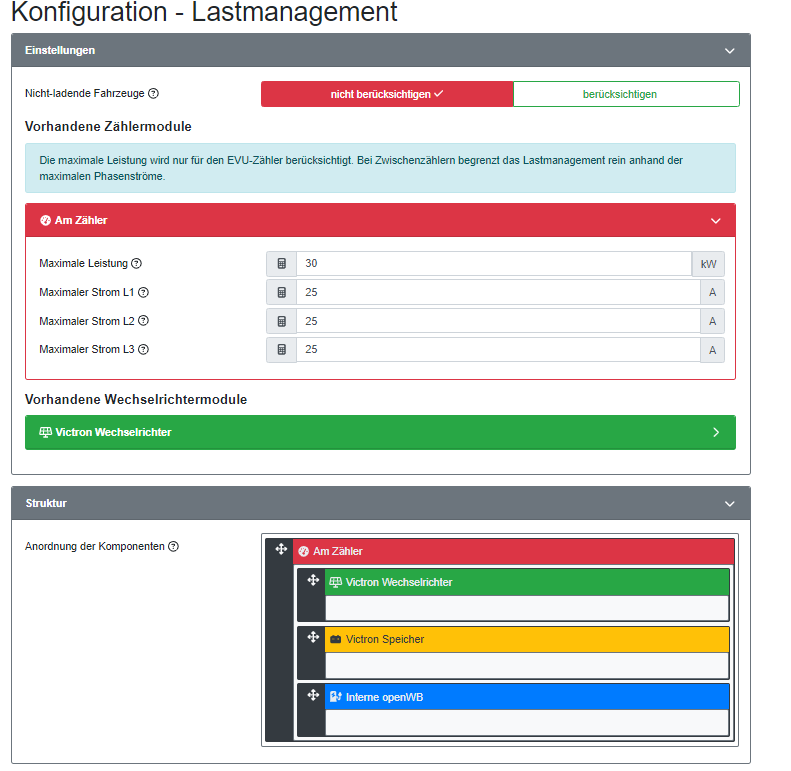

Hier wurde noch die eingestellte Schieflast nicht überschritten. Aber warum mach die openWB den Abbruch

Schau mal unter "Ladeeinstellungen - Übergreifendes" was dort konfiguriert ist bezüglich der Schieflast.

20A Erlaubte Schieflast.

schau mal unter Status die Ladepunkte durch. Unter Werte pro Phase, haben da alle Phasen eine Spannung von 240V (+/- 15V) ???
Bei mir hat sich das auch so dargestellt wie bei Dir (Schieflast) und ich hab dann sämtliche Werte verstellt.
Dann sah ich das auf Phase 2 des Ladepunkts bei Spannung 0,0 V stand --> Defekt des intern verbauten Ladeleistungszählers.
