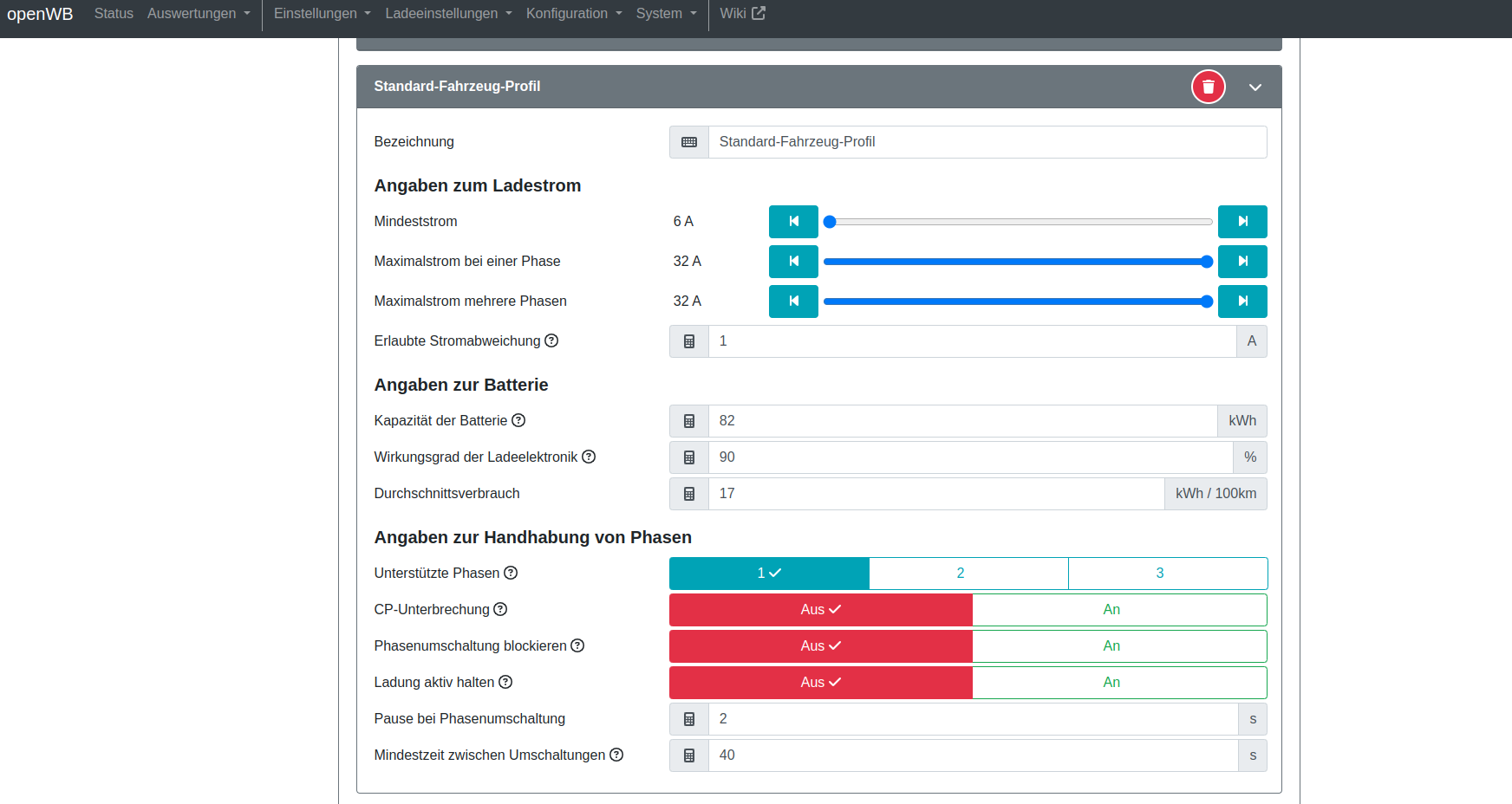

Ich nehme an, 1p soll den Überschuss verladen, 3p in Richtung schnell voll gehen? Die Anzahl der Phasen ist im Fahrzeugprofil. Der Dauerstrom im Ladeprofil. Wegen der leichteren Auswahl über's Fahrzeug wird's auf zwei Fahrzeuge mit jeweils eigenen Profilen herauslaufen.

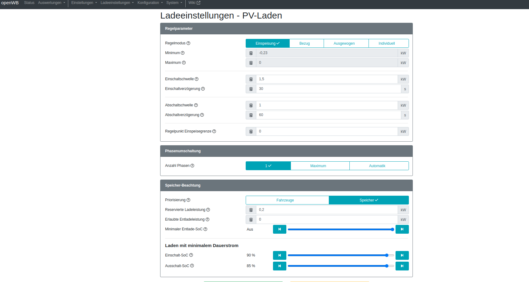

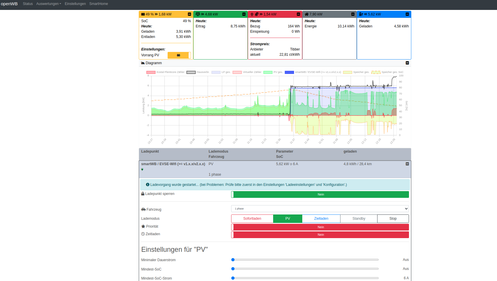

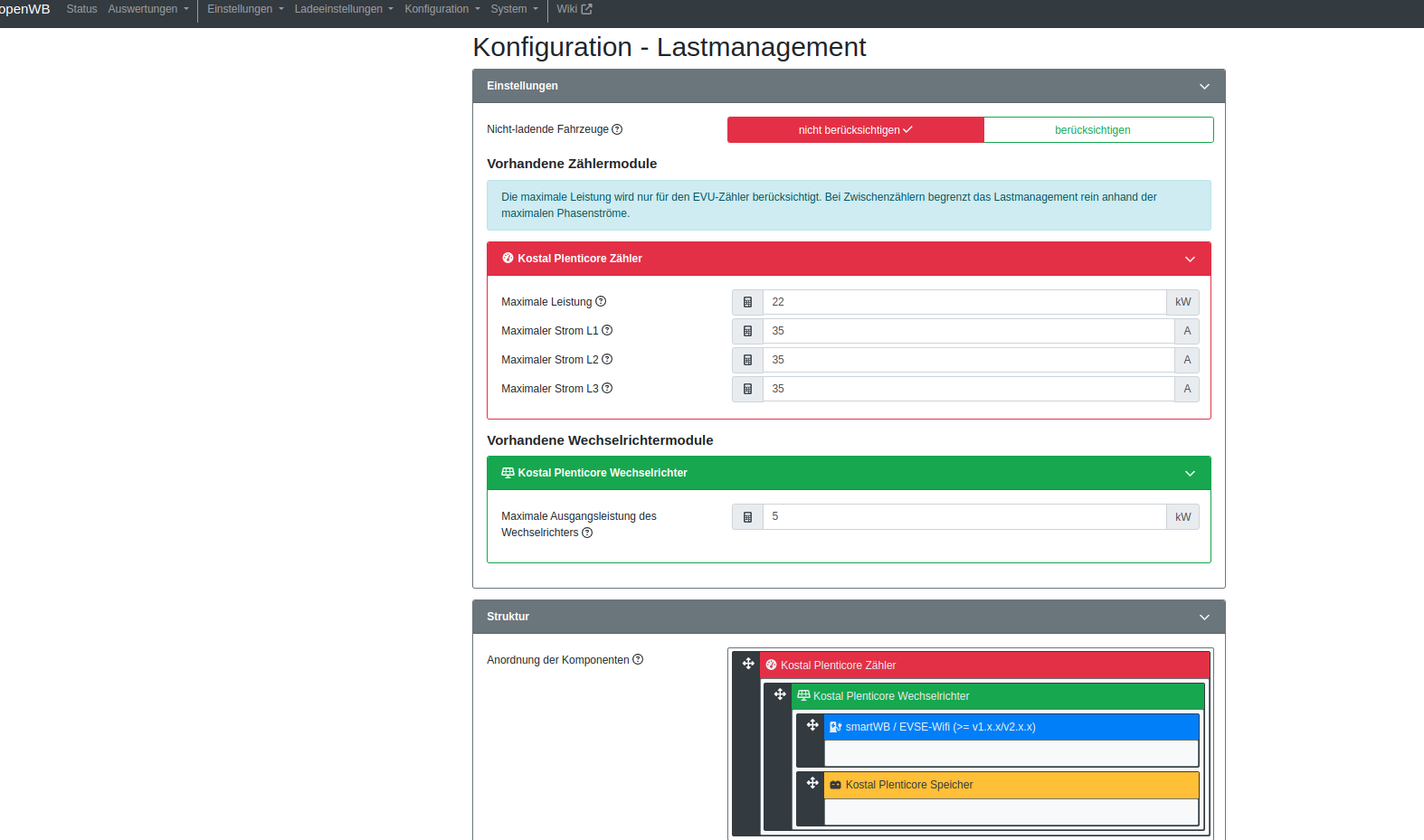

Hi, ich hatte genau das gleiche vor und hatte auch hier schon 2 Fahrzeuge mit unterschiedlichen Ladeprofilen angelegt, aber bei mit startet er trotzdem immer die Ladung mit 3 Phasen, was dann mehr als der Überschuss ist und somit wird entweder aus dem Netz oder aus der Batterie die zusätzlich benötigte Energie gezogen.
Habe nur ich das Problem?
Ich weiß aber auch nicht ob das daran liegt, dass bei mir auch nicht der "Einspeise" Wert ermittelt wird und somit die Software auch nicht wirklich weiß, wie viel Überschuss da ist?
Ich habe ein Kostal Plenticore Plus 7.0 mit BYD Speicher und KSEM
Meine struktur:
Ladeprofil + PV Ladeeinstellung
Hier sieht man, dass er dann torzdem 3 Phasen nimmt

Du brauchst auch noch zwei Fahrzeugprofile, denn da steht drin, mit wieviel Phasen das Auto lädt.

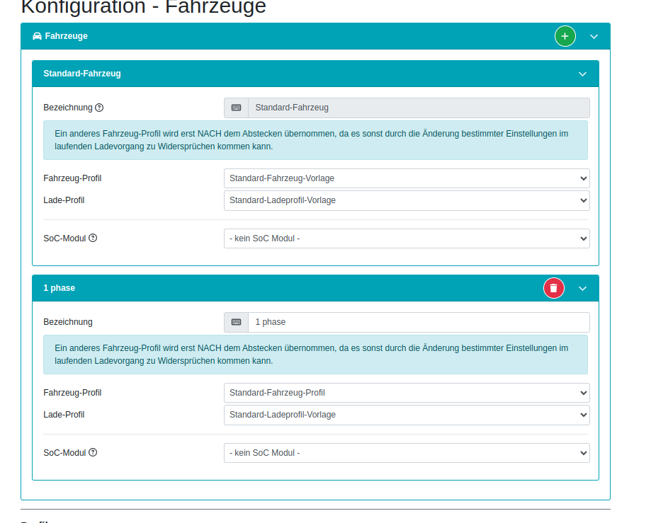

Ich habe 2 Fahrzeuge:
Bildschirmfoto vom 2024-04-15 14-30-21.png (70.54 KiB) 865 mal betrachtet
Also einmal "Standardt-Fahrzeug" mit der Default Fahrzeug Vorlage als Profil und einmal das Fahrzeug "1 Phase" mit mit dem Fahrzeug Profil "Standard-Fahrzeug-Profil", wobei nur 1 Phase ausgewählt ist.

Kennst du das hier schon?
https://github.com/openWB/core/wiki/Grundkonzept
Mein Lösungsansatz geht in Richtung zwei Fahrzeuge
1) A: Auto Nur PV 1-phasig
2) A: Auto Min+PV 3-phasig
1) hat als Fahrzeugprofil "F: Auto PV" mit einer Phase und 2) "F: Auto PV Schnell" mit drei Phasen.
Das Ladeprofil kann das Standard-Profil bleiben. Über das Auto kannst Du dann schnell 1 oder 3 phasig im UI auswählen.
Edit: wahrscheinlich wären auch zwei Ladeprofile gut: in einem steht schon der Mindest-Daerstrom drin und in dem anderen nicht. (Hat was mit der aktuellen Eigenart des Systems zu tun, dass die Einstellungen im UI das Ladeprofil verändern)

Wenn ich das richtig sehe, ist Deine Struktur falsch.
Die Ladung wird bei Dir zum Hausverbrauch dazu gerechnet.
Die Wallbox gehört in der Struktur neben den Wechselrichter, nicht rein.
Ob das was mit dem Problem zu tun hat, weiß ich jedoch nicht...
