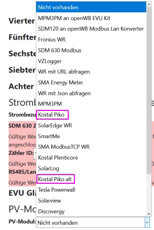

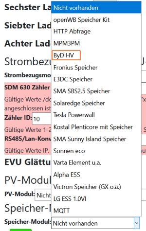

ich habe gerade in der aktuellen openWB v1.7.202nighly folgende Softwaremodule gefunden:
PV:
Speicher:
Ev. braucht man zusätzlich zur Wallbox noch das EVU-Kit, um am EVU-Anschluss alle Werte für Bezug/Einspeisung zu erhalten. Manchmal liefert das schon der PV-WR oder der Speicher mit und kann von den gennnten SW-Modulen ausgelesen werden.
