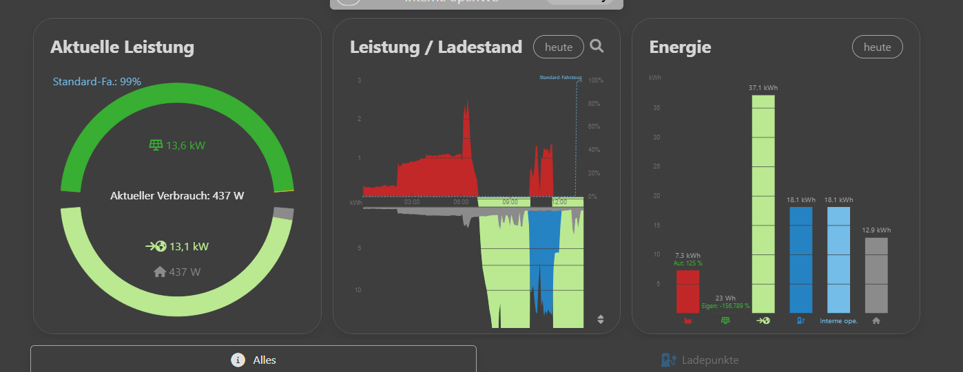

Hallo zusammen!
Bei meiner openWB wird die PV-Erzeugung falsch ermittelt oder dargestellt. Laut Wechselrichtern habe ich 60 kWh heute erzeugt, in der openWB werden aber nur 23Wh angezeigt (siehe Screenshot). Das Problem war schon seit Update auf die 2.x Software, aber bin bisher nie gekommen hier nachzufragen.
Ich habe jeweils einen SDM630 Zähler als EVU-Kit flex und PV-Kit flex konfiguriert. Alle anderen Werte passen, nur bei der PV-Erzeugung kommt was falsches an.
Kann mir wer sagen, was ich falsch eingestellt habe oder wo der Fehler liegen könnte? Wenn ihr noch zusätzliche Angaben benötigt, lasst es mich wissen. Bin mehr oder weniger Laie, deshalb einfach sagen, wenn was fehlt um eine Einschätzung abgeben zu können. Danke schon mal! VG Tobias

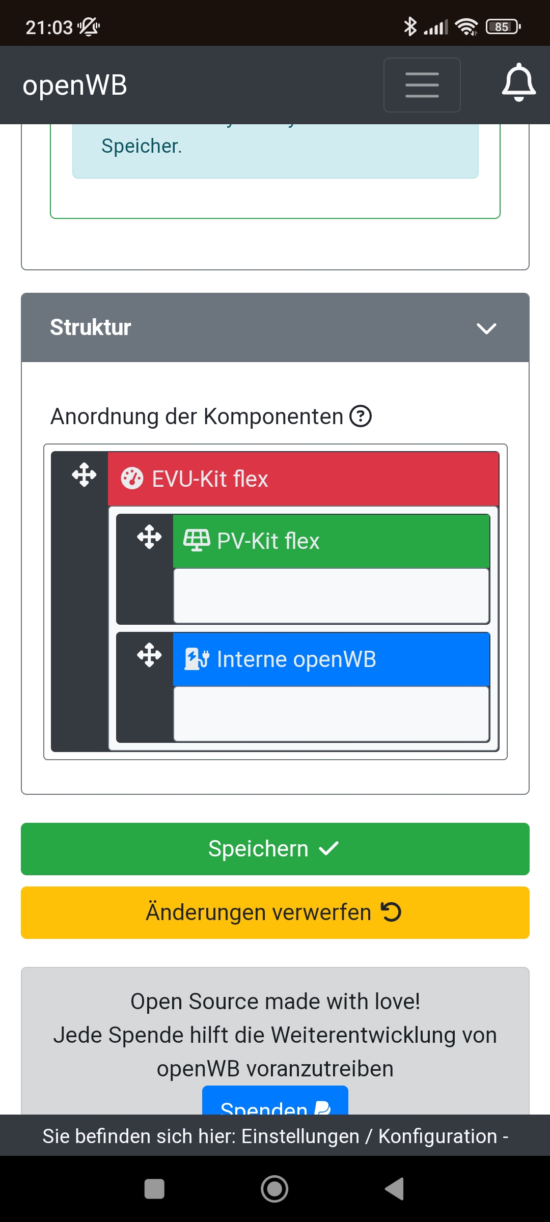

Dann noch deine Lastmanagement-Struktur posten.

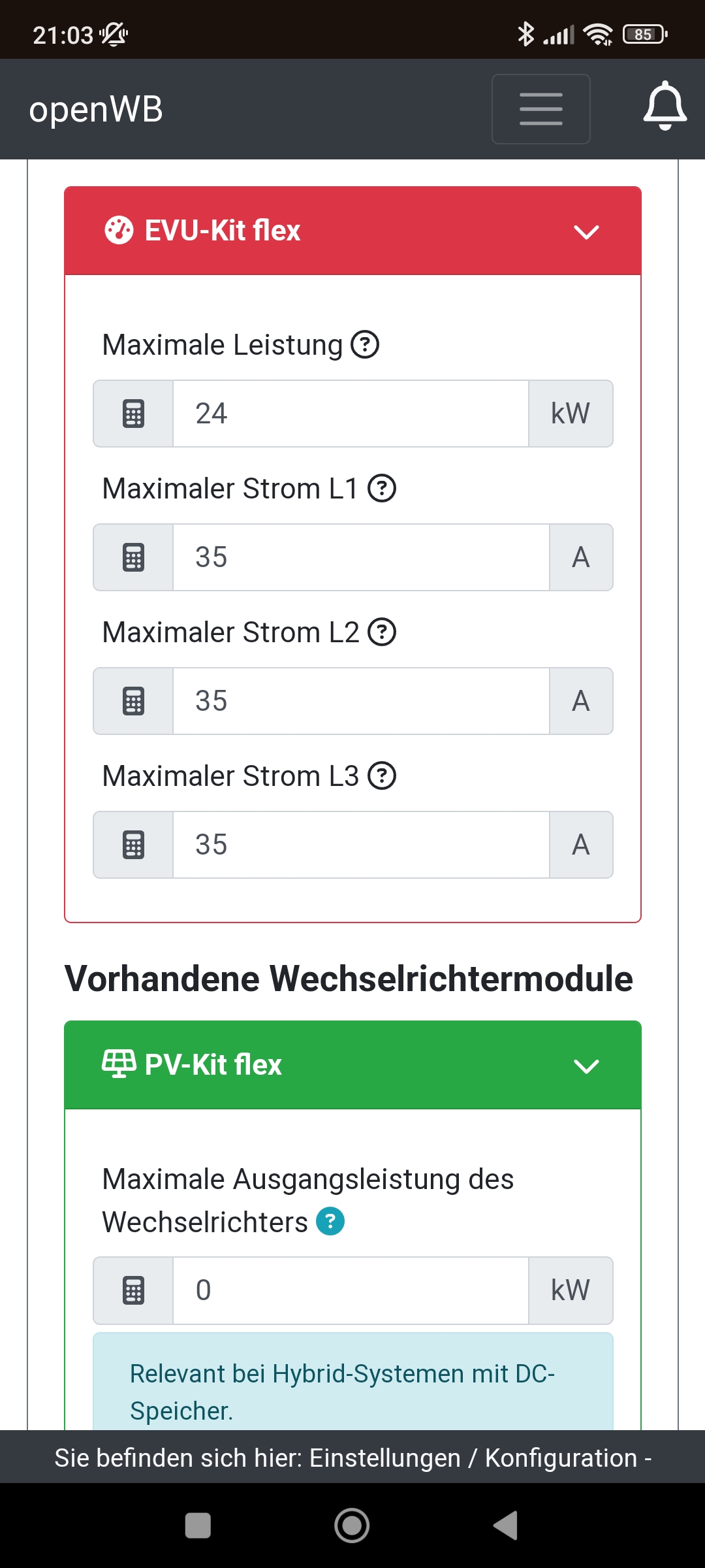

Verschaltung der WR? Bei der Verschaltung bin ich überfragt. Dachte die "hängen parallel"!?
Screenshots ab ich angefügt.
(365.41 KiB) Noch nie heruntergeladen
(353.19 KiB) Noch nie heruntergeladen

Ja, der Zähler zeigt immer die richtigen Werte. Wie gesagt, unter der alten Software hat es auch geklappt... Und es ist auch nur der Wert PV Erzeugung falsch. Wenn man Einspeisung zusammen mit dem errechneten Eigenverbrauch verrechnet, komme ich auch auf die Werte die mir meine WR angeben
