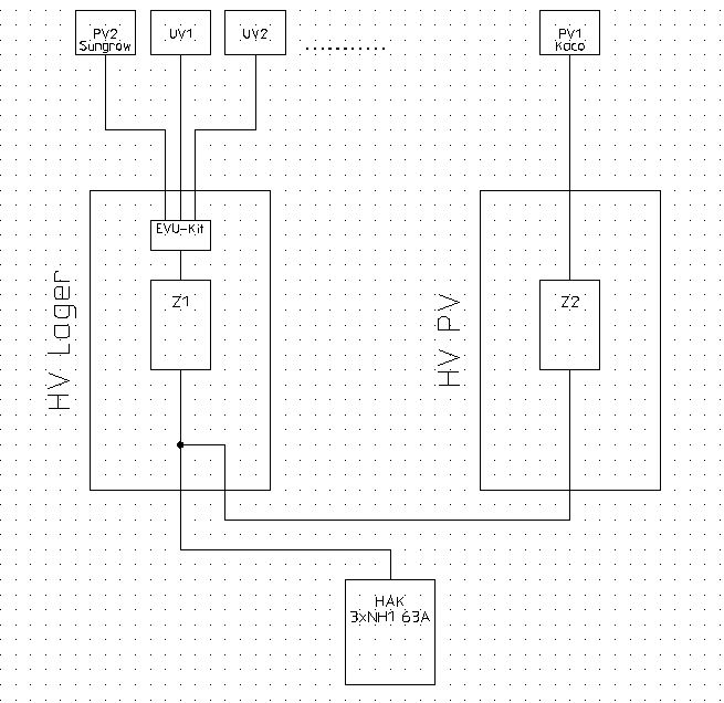

OpenWB regelt normalerweise nach nur EINEM EVU-Punkt. Kannst Du dein System bitte aufskizzieren und hier einstellen (Handskizze reicht).

Das wäre mal so das Prinzipschaltbild der Anlage
Habe gerade noch den Branch von Release auf Master gewechselt und schau mal was passiert
Mein Interesse liegt eigentlich hauptsächlich darauf wieviel Strom am HAK fließt
