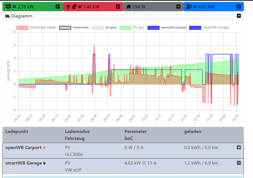

Anbei ein Beispiel von heute Vormittag:
9:45 - SmartWB erreicht Einschaltschwelle, lädt volle Power einphasig durch, obwohl Hausverbrauch steigt und erst runtergeregelt und dann abgeschaltet werden sollte
10:35 - hier habe ich den Ladevorgang manuell beendet, abgesteckt, am Sicherungskasten auf zweiphasig geschaltet, wieder eingesteckt und auf PV gestellt: SmartWB beginnt Vollgas zu laden und regelt nicht runter, obwohl nicht genug Überschuss anliegt.
Screenshot 2024-11-30 105426.png (81.92 KiB) 527 mal betrachtet

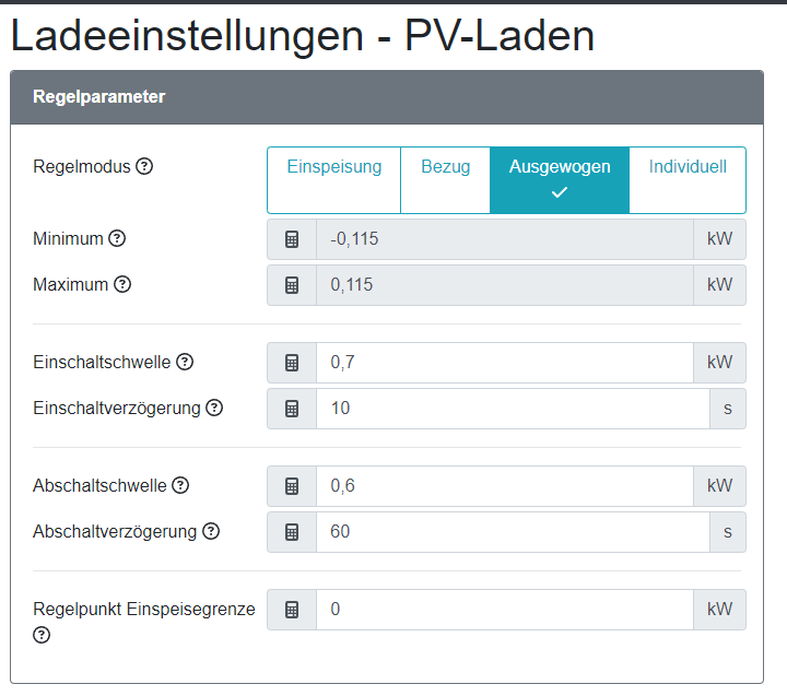

Ich bin wirklich ratlos, wo der Fehler sitzt und für jeden Hinweis dankbar. Anbei noch kurz die angezogenen Ladeeinstellungen:
Screenshot 2024-11-30 104612.png (38.29 KiB) 527 mal betrachtet

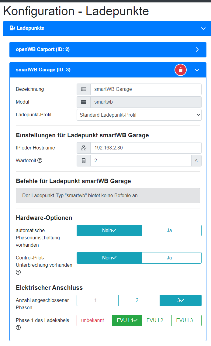

..und die Konfiguration des Ladepunkts:
Screenshot 2024-11-30 105015.png (60.69 KiB) 329 mal betrachtet

Grundlegend konfiguriere ich alle Profile in openWB individuell und belasse die Standard-Profile.
Wenn eine openWB und eine smartWB verwendet werden, habe ich bei den Ladepunkten:
1. Standard
2. openWB
3. smartWB
jeweils mit eigenem Ladepunkt-Profil.
Gleiches bei den Fahrzeugen mit Fahrzeug- und Lade-Profil.
Ich nutze eine ähnliche Konfig (Standalone + openWB Pro + smartWB) und das läuft mit aktuellem master bzw. 2.1.6 release 1a.
Das manuelle Beeinflussen der Zuleitungsphasen bedingt natürlich auch die Anpassung im Ladepunkt-Profil. Vermutlich würde ich es mit 2 Ladepunkt-Profilen wie smartWB-1p und smartWB-2p lösen.
So wie mir das aussieht, wird hier am Anschluss manipuliert und das openWB-HEMS weiß nichts davon.

Gute Idee, das manuelle umschalten von 1p auf 3p (bzw 2p) am Sicherungskasten nervt mich sowieso, hat der Elektriker so eingerichtet… wenn das softwareseitig geht, wunderbar. Letztlich dachte ich die SmartWB kann das gar nicht.
Allerdings erklärt das ja dennoch nicht wieso die SmartWB nicht regelt, oder? Ich habe noch den Verdacht dass die WB zwar regelt, aber aufgrund einer falschen Konfiguration das nicht am Fahrzeug ankommt?!
Mit Software 1.9 hat noch alles geklappt, daher muss es ja irgendwo in der Konfiguration der 2.x liegen….

Der Eli hat schon mitgedacht, aber da die smartWB kein 1p3p integriert hat, muss man dann bei jeder LSS-Manipulation das passende Ladepunkt-Profil einstellen.
Im Winter muss es auf 1p und bei mehr PV auf 3p. Vor einer LSS-Manipulation sollte man das Fahrzeug von der smartWB abstecken, dann Umstellen und Speichern.
