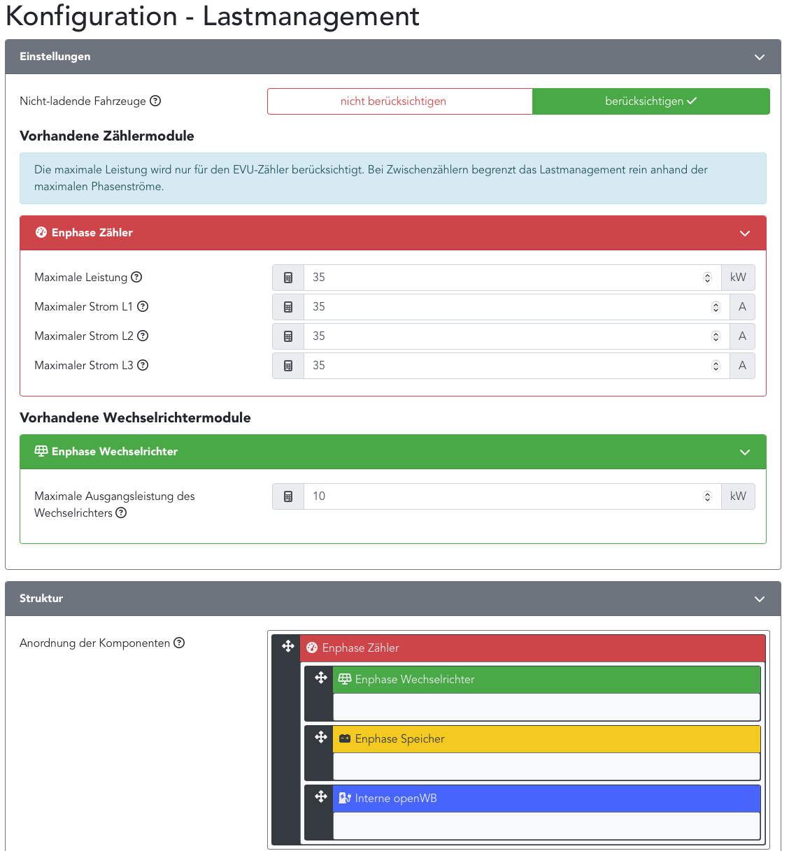

Hier ist meine aktuelle Einstellung auf einer OpenWB 2 Standard+ Wallbox, die an eine Lösung mit Enphase Envoy / IQ Gateway angeschlossen ist.
  • Konfiguration - Lastmanagement

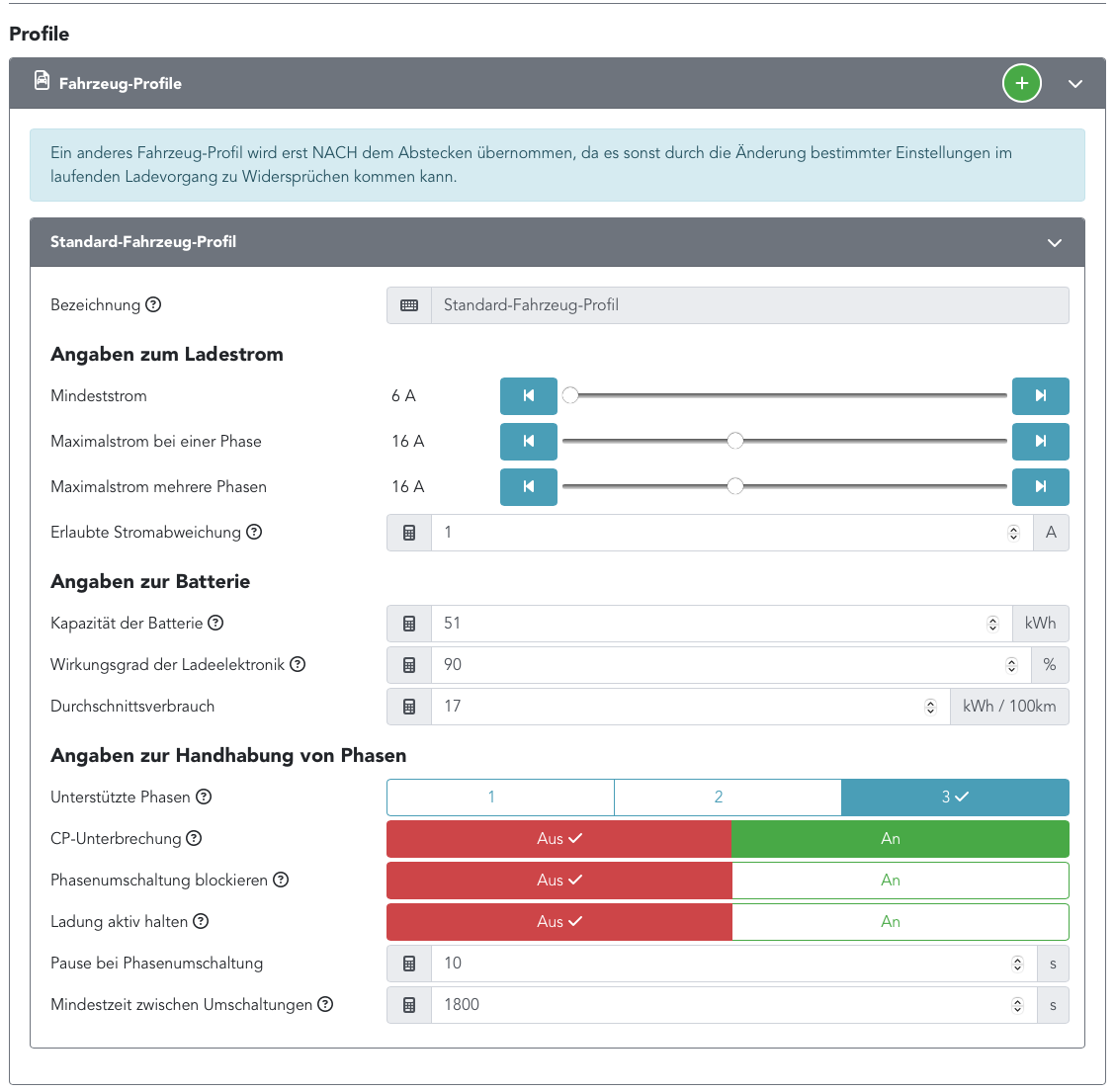

  • Fahrzeug - Profile
    Fahrzeug - Profile

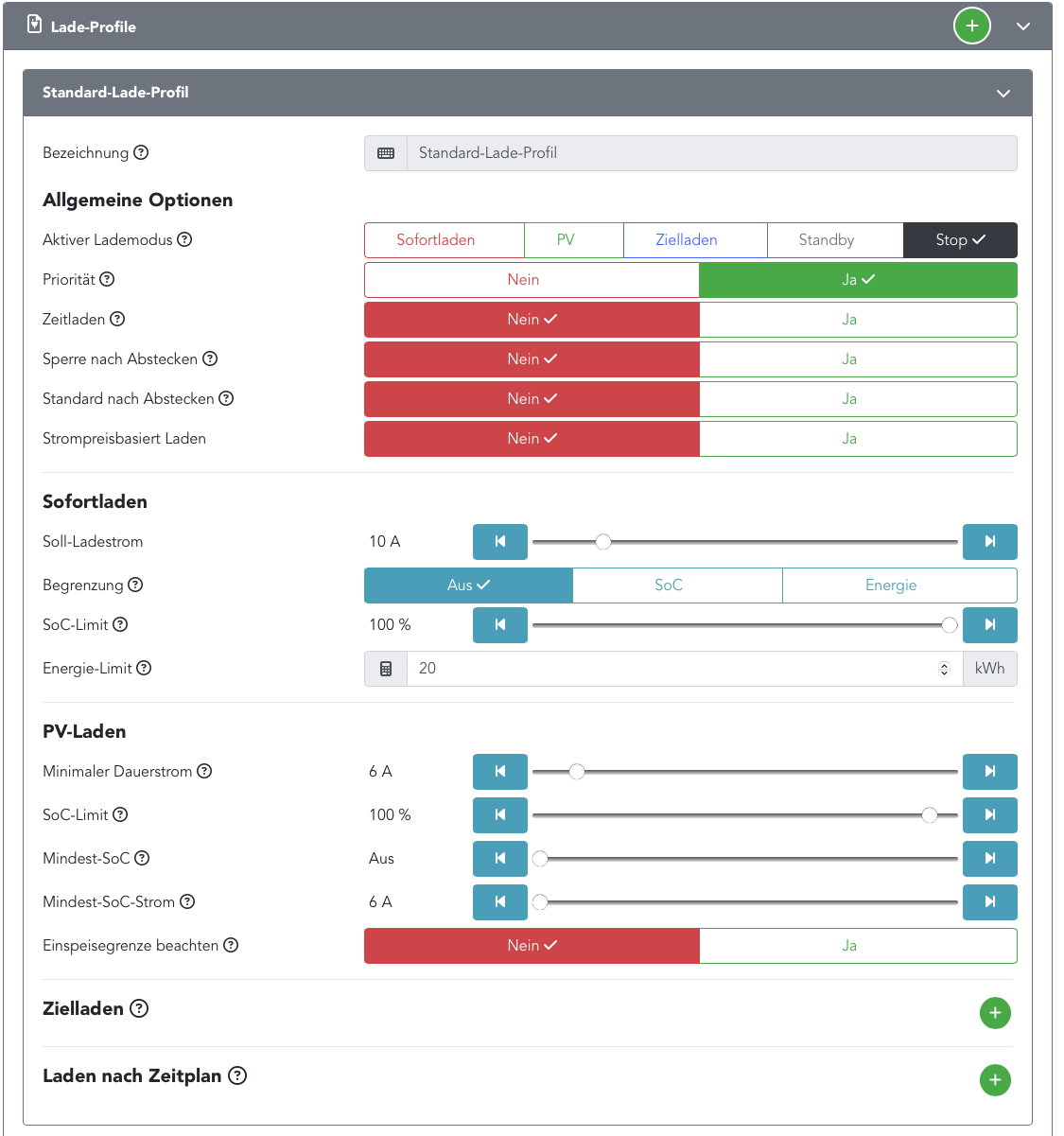

  • Lade - Profile
    Lade - Profile

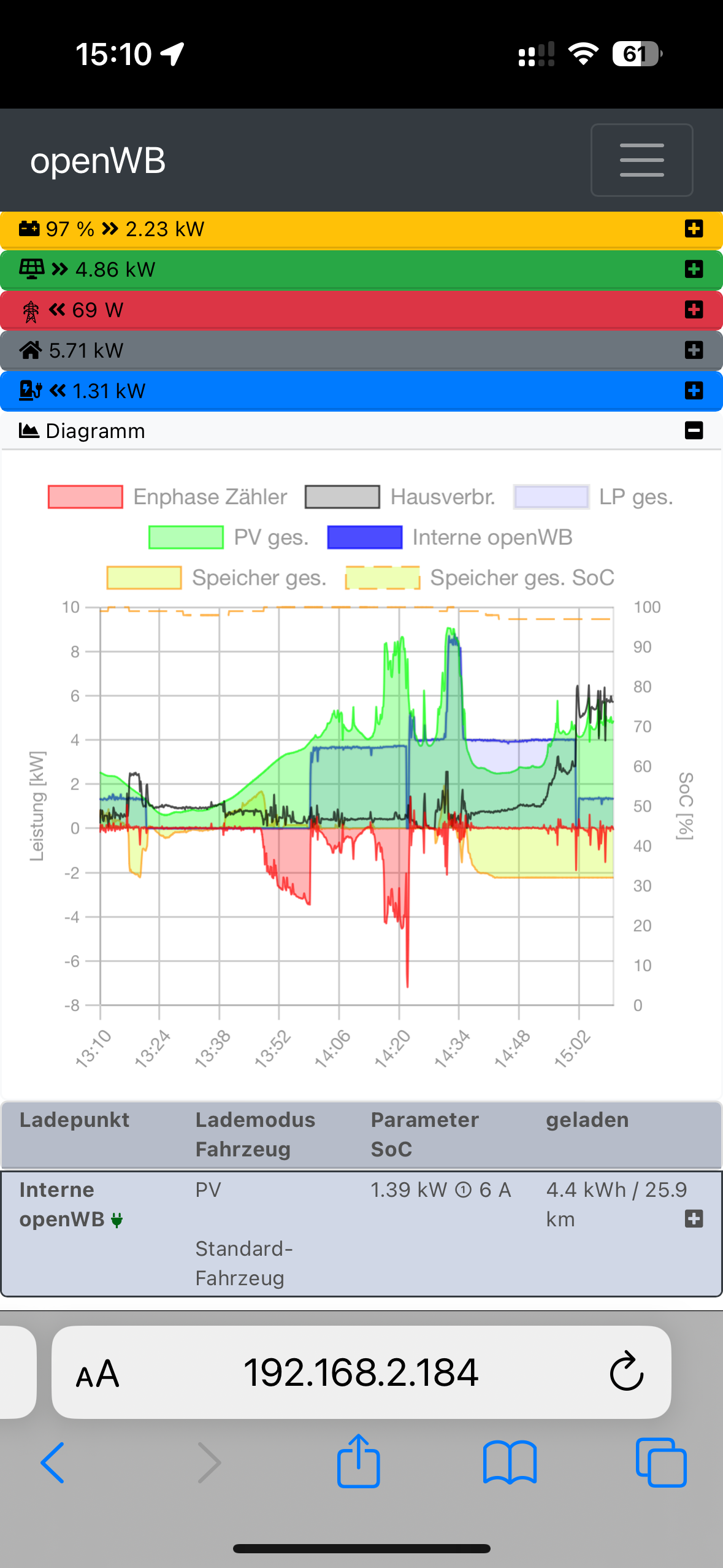

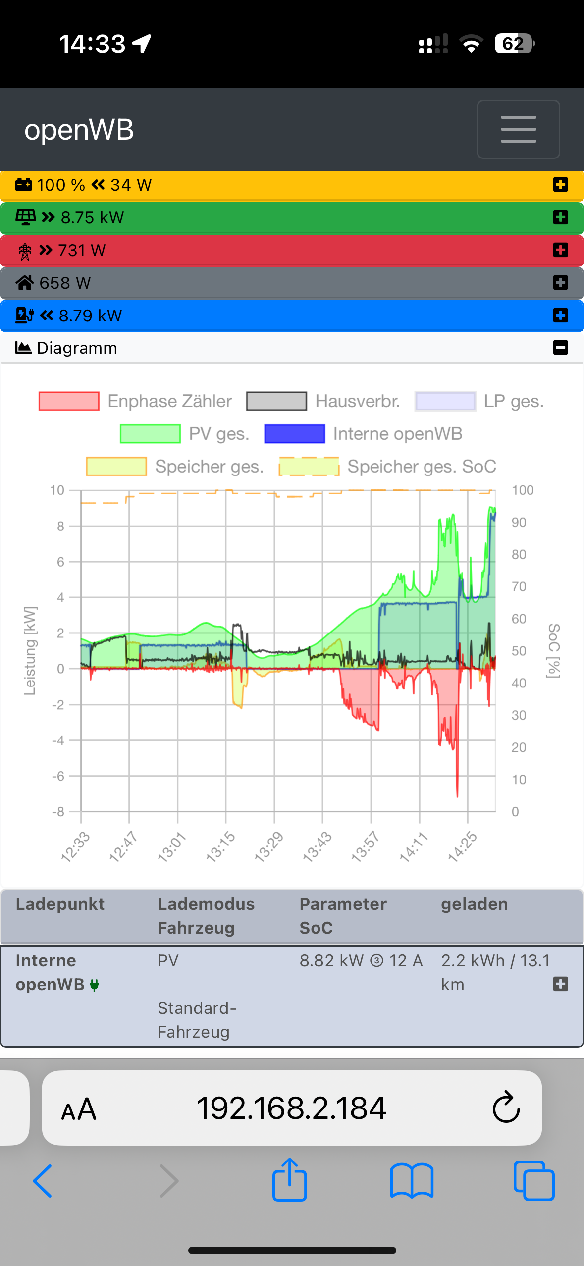

Ich habe tatsächlich vergessen zu schreiben, dass es funktioniert. Ich konnte heute Abend einen kleinen Test machen, um mit Hilfe meiner PV-Anlage mindestens 1,13 kW zu laden.
Ich werde in den nächsten Tagen weitere Tests durchführen und alle notwendigen Änderungen melden.
Update:
Das Laden des Autos aus PV funktioniert sehr gut, auch mit Phasenwechsel.
