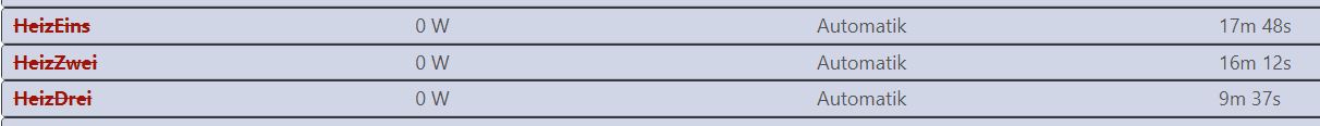

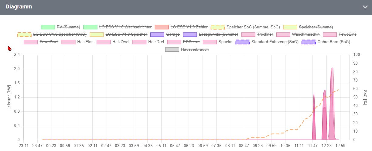

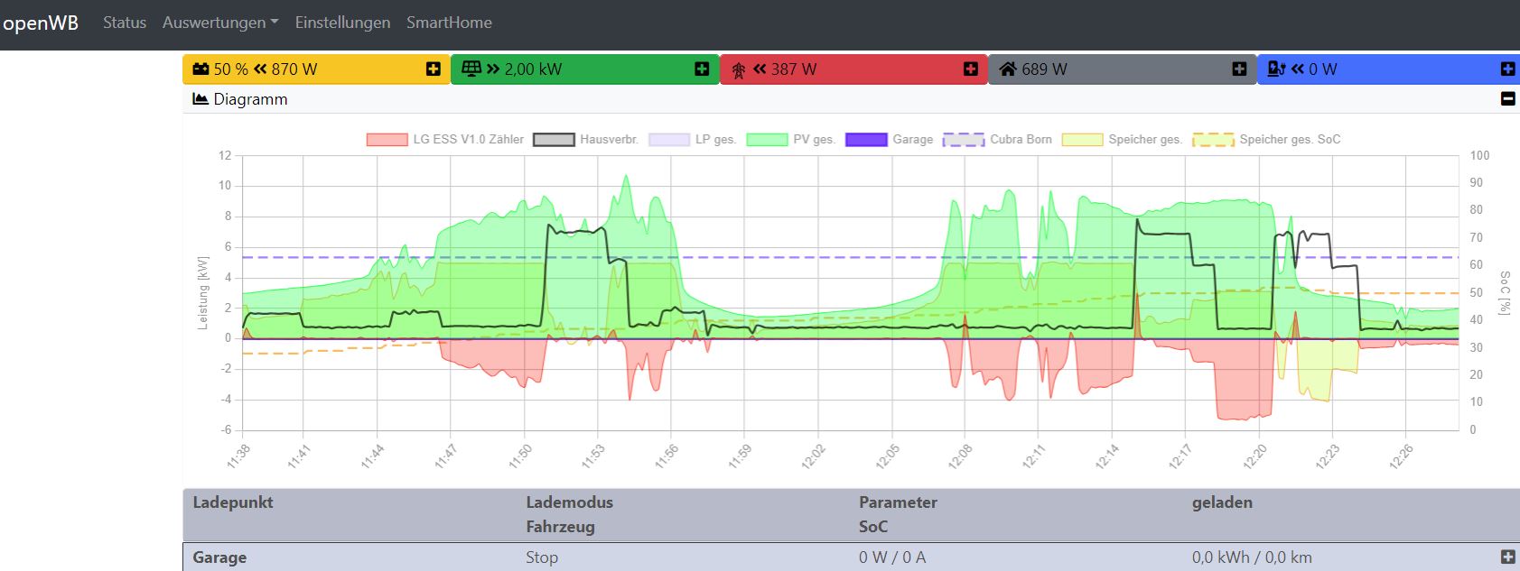

ich steuere mein Warmwasser u.a. mit Shellys - 3 Shellys für je eine Phase.
Eingestellt habe ich das ab 60% Speicher, 1800 W Überschuss usw. der 1. Shelly anschaltet und z.B. bei 80% der 2. Shelly und bei 90% der 3. Shelly
Wie kann es aber sein, das die Shellys seit dem heutigen Update "Master" schon bei ca. 40% angeschaltet werden?
Die vorigen Tage war es ok.
Im Screenshot bei SmartHome sind sie zwar aktuell aus - aber sie waren ja schon x-Minuten an und der Speicher ist erst bei 50%

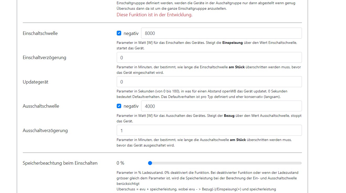

Hi, ich habe auch eine Frage dazu. Bei mir soll eine Heizpatrone eingeschaltet werden, wenn der Überschuss bei 8000 Watt ist. Leider geht der Shelly schon vorher an, habe ich dazu alles richtig eingestellt oder ist der Haken bei Einschalten negativ falsch?

mathschut hat geschrieben: Fr Apr 26, 2024 8:41 am ist der Haken bei Einschalten negativ falsch?
Ja.

Okay, dass kann natürlich sein
