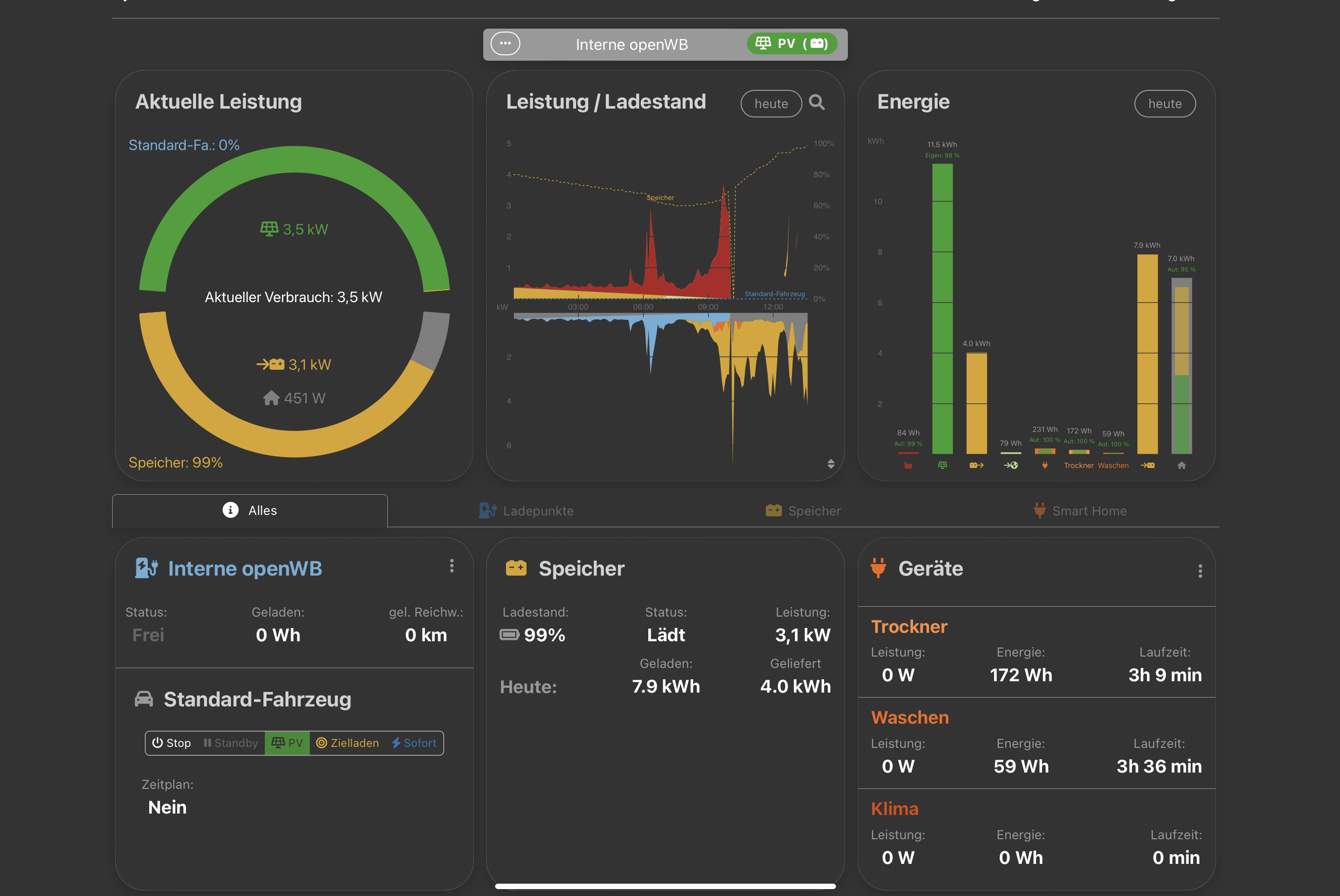

Nun würde ich gerne bei Waschmaschine, Trockner und Klimaanlage den Verbrauch mit in die WalBox aufnehmen.
Nun meine Frage:
Kann ich diese beidem Shelly Produkte in SmartHome ein Pflegen und würden sie funktionieren?
Shelly WLAN-Steckdose Plus Plug S, 12 A, Max 2500 Watt Messfunktion (für Waschmaschine, Trockner)
Shelly EM Wlan-gesteuerter intelligenter Energiezähler und Schützkontrollrelaisschalter (für Klimaanlage Splitt Gerät bis 4,2 KW)
Oder hat einer eine andere Idee?

die Steckdosen konnte ich einbinden so das ich Werte angezeigt bekomme.
Bei dem Shelly Pluss PM Mini bekomme ich keine Werte angezeigt. Habe sie genau so eingerichtet wie die Steckdosen.
Ann mir hier einer helfen?

Bitte auf neuste nightly / master updaten.
Sonst in meiner Signature schauen. Es hat temp files mit der Ip adresse vom shelly.
Den Inhalt von der Ramdisk kannst du mit dem Browser anschauen und dann hier posten.

Antwort Gero: Habe es nochmal überprüft aber es war alles richtig angeschlossen. Trotzdem Danke!
Antwort Oliver: Ich habe auf Beta Upgedatet und den Shelly als NICHT Gerät eingepflegt und jetzt läuft es. Nochmals vielen Dank.
