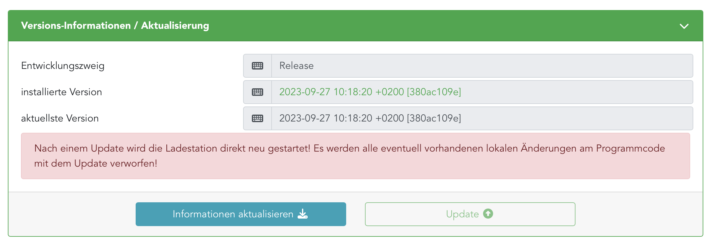

ich habe vor kurzem ein Update von der 1.9 auf die 2.0 gemacht (11-2023 bestellt, ich glaube im Januar 2024 dann gemacht). Die SD-Karte habe geschickt bekommen und getauscht.
Dass jetzt aber kein Update mehr kommt, irritiert mich irgendwie. Zumal ich hier im Forum lese, dass zB im März die 2.1.3 erschienen sein soll. Ich sehe im Backend überhaupt keine Versionsnummer, nur ein Datum und ein Build:
(125.74 KiB) Noch nie heruntergeladen
Fragen in die Runde:
Wie kann ich die Versionsnummer auslesen, über die hier gesprochen wird?
Und wie kann ich ein Update erhalten? Irgendwas hakt da doch, oder? Die Box hängt per Ethernet-Kabel im Internet, sucht auch nach Updates und meldet, dass sie damit fertig ist (und zeigt weiter den Screenshot oben an).

Hast du mal auf "Informationen aktualisieren" geklickt?

Ja, nach etlicher Zeit sagt er, dass er damit fertig sei und dann ist alles genau wie vorher.

Welche Möglichkeiten gäbe es, das zu testen? Außer der SD-Karte habe ich wissentlich nichts geändert.
Hier vor Ort komme ich über die IP-Adresse drauf. Über mein VPN komme ich auch von außen auf die Box, das heißt, zumindest übers VPN ist sie mit dem Internet verbunden.
Und: Würde diese Meldung kommen nach Klick auf Informationen aktualisieren, wenn kein Internetzugang bereitstünde? Da müsste doch eine Fehlermeldung kommen.

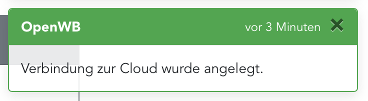

Habe die Zugangsdaten eingeben können, dann kam die Meldung:
CleanShot 2024-05-02 at 14.40.43@2x.png (24.33 KiB) 1174 mal betrachtet
Mehr kann ich damit aber scheinbar nicht machen in der Box? Keine Ahnung, wofür die Cloud gut wäre, ich komme so ja auch direkt aufs Gerät.
Als DNS wird 8.8.8.8 und 9.9.9.9 übermittelt.
