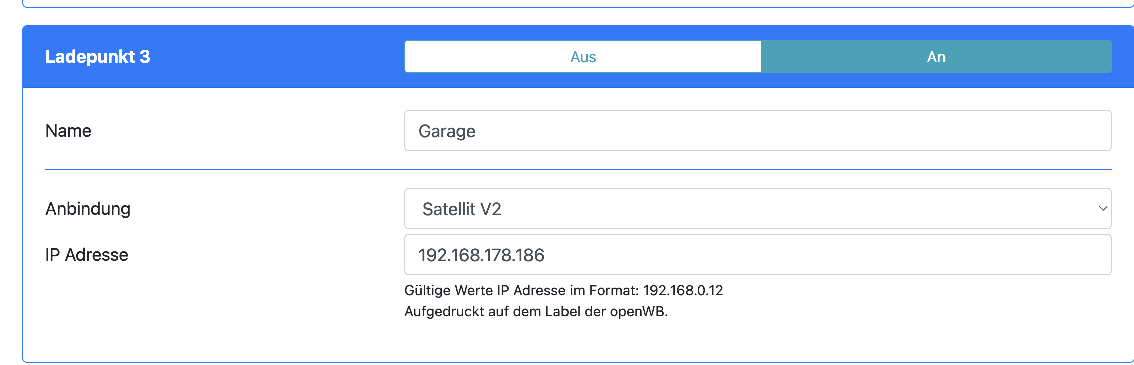

Mein Problem: ich habe seit zwei Jahren jeweils 2x Open WB Series2 die super am laufen sind. Aufgrund der KFW 442 Förderung ist jetzt noch eine dritte Wallbox dazu gekommen. Die Open WB Satellit. Der Elektriker hat diese schon in der Garage installiert und angeschlossen (Strom+LAN). Leider bekomme ich diese nicht in der (Haupt/Master) installiert/hinzugefügt. Es gibt leider keine wirkliche Anleitung im Netz+Forum zu finden (oder ich bin zu blind/blöd). Ich habe leider auch noch nicht verstanden wie ich die Satellit dann steuern kann?

Mit der 1.9 hast bei 3 Ladepunkten schon Nachteile.
Aber was die Einrichtung angeht:
Im Router die IP Adresse des Satellit raussuchen.
In der Ladepunktkonfiguration dann Satellit wählen und die IP sowie die ID1 eintragen. Als Zähleranbindung ebenfalls Satellit wählen, IP eintragen und hier als ID 105.
Speichern und der Ladepunkt ist nutzbar.

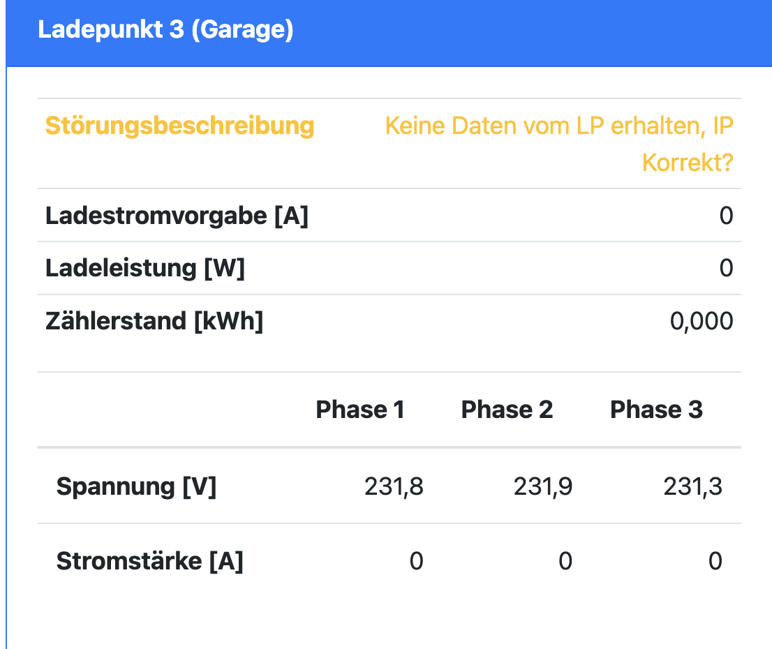

Leider funktioniert die Wallbox danach immer noch nicht :( Wenn ich auf speichern klicke geht die Einstellung immer wieder auf Satellit V2 zurück. Komisch. Unter Status der Master Open WB steht auch Fehler : IP Korrekt? Ich habe mal ein paar Bilder angehängt
