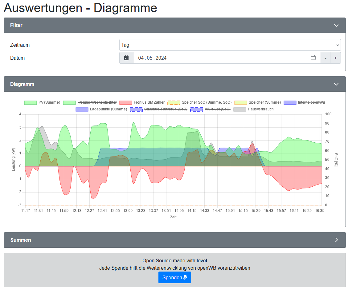

ich bin von der v1.9 auf die v2.x umgestiegen (aktuell: 2024-03-19 06:56:08 +0100 [a6b648645]) und habe nun folgendes Problem. Im PV-Lademodus wird konstant mit 1,4kW geladen und nicht dem vorhandenen Überschuss gefolgt. Dies sollte nach meinem Verständnis eine Basisfunktion sein, die keiner weiteren Einstellung bedarf. Trotzdem habe ich alle Parameter geprüft und für plausibel befunden. Ebenso konnte ich hier im Forum nichts für diesen Fall passendes finden.
Wer kann mir helfen?
Welche Infos braucht Ihr ggf. noch um mir zu helfen?

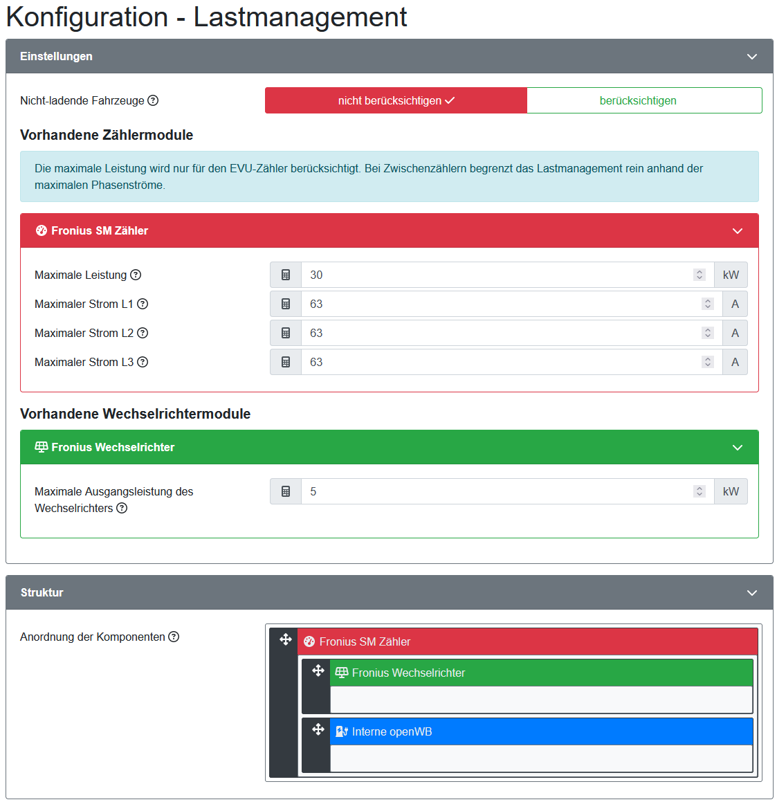

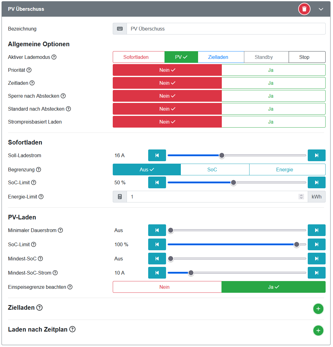

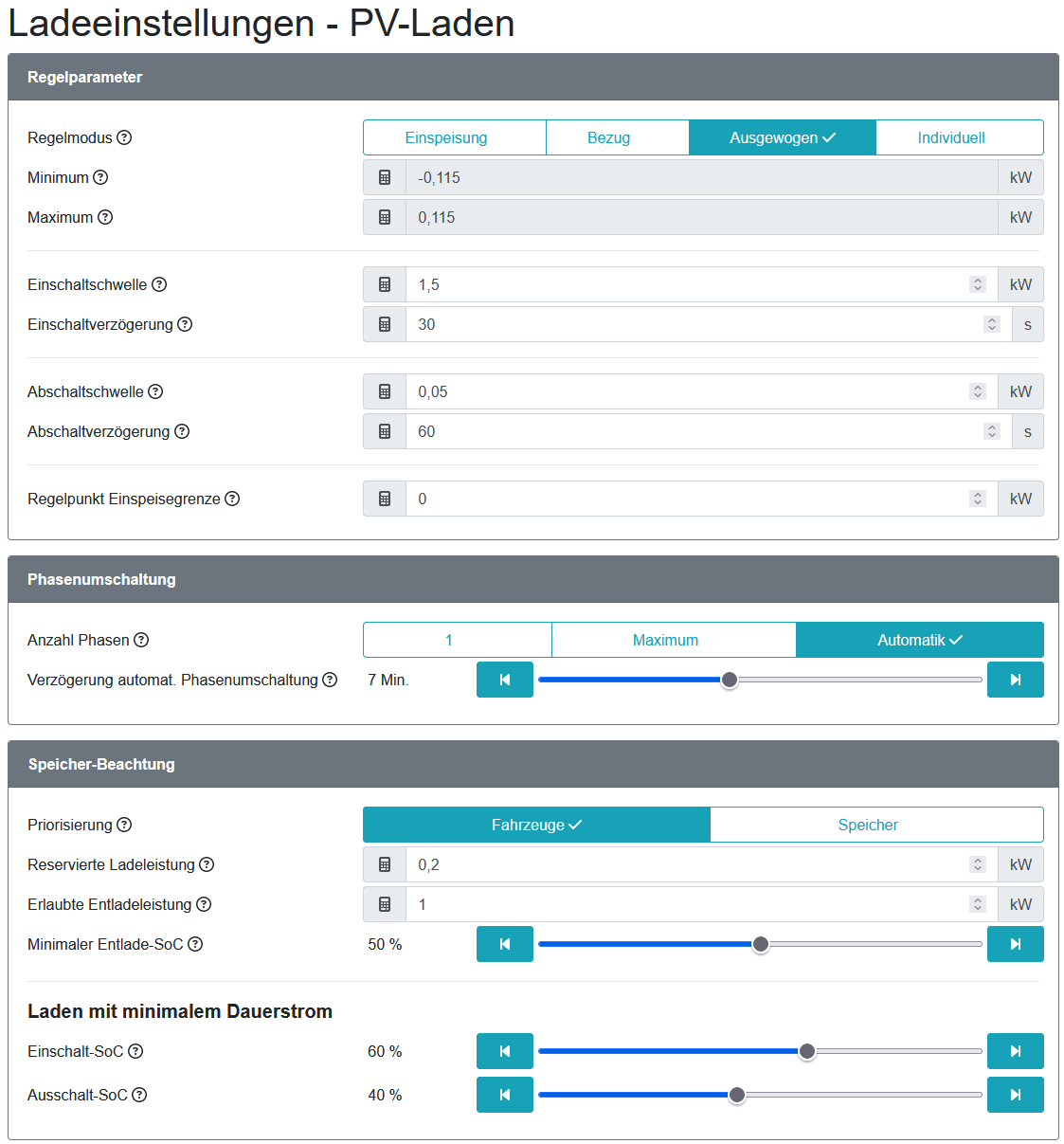

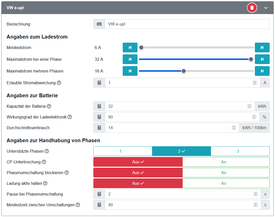

Ohne Angaben zur Konfiguration (PV-Ladeeinstellung, verwendetes Fahrzeugprofil, verwendetes Ladeprofil. Lastmanagement und Struktur) sowie die Einstellungen auf der GUI ist da schwer zu helfen.

Danke für die schnellen Antworten, hier die geforderten Infos. Ich hoffe das ist das was Ihr braucht.
Den Punkt "Minimaler Dauerstrom" habe ich bereist auf "Aus" gestellt, das sollte aber auch keinen Einfluss darauf haben, das er mit 1,4kW lädt und noch 1kW einspeist, statt mit 2,4kW zu laden und nichts einzuspeisen, nach meiner Logik.
Grüße Matthias

- Fahrzeugkonfiguration
- firefox_DpZXWJ3vS1.png (32.15 KiB) 826 mal betrachtet
- Fahrzeug-Profil
- firefox_dmnsdxfevU.png (45.66 KiB) 826 mal betrachtet
- Lade-Profil
- firefox_Y3LHGZHk7P.png (55.15 KiB) 826 mal betrachtet
- Ladeeinstellungen PV
- firefox_GAxKEK7mSF.png (61.21 KiB) 826 mal betrachtet
- Lastmanagement & Struktur
- firefox_mD65PYsGUJ.png (59.48 KiB) 826 mal betrachtet

Im PV-Laden hat du den Punkt" Einspeisegrenze beachten" an. Damit kann man z.B. Nur den PV-Anteil oberhalb einer 70%-Einspeisebegrenzung ins Auto laden. Allerdings steht deine Grenze auf 0W und sollte damit wirkungslos sein. Probiere trotzdem mal, die Beachtung der Grenze abzuschalten.

Ich habe die erlaubte Stromabweichung bei mir für den e-Up auf 5A hochgesetzt, da sonst die Phasenumschaltung Probleme machte.

ich habe nun folgende Änderungen vorgenommen:
Danke soweit
- "Einspeisegrenze beachten" deaktiviert
- Leiter der ersten Phase EVU definiert
- erlaubte Stromabweichung auf 5A angehoben
