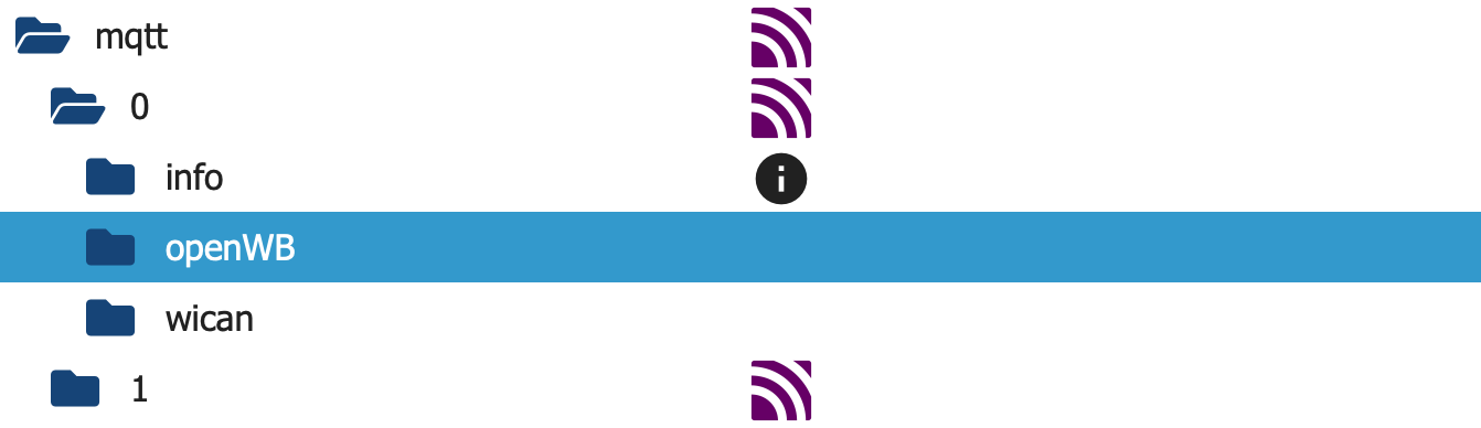

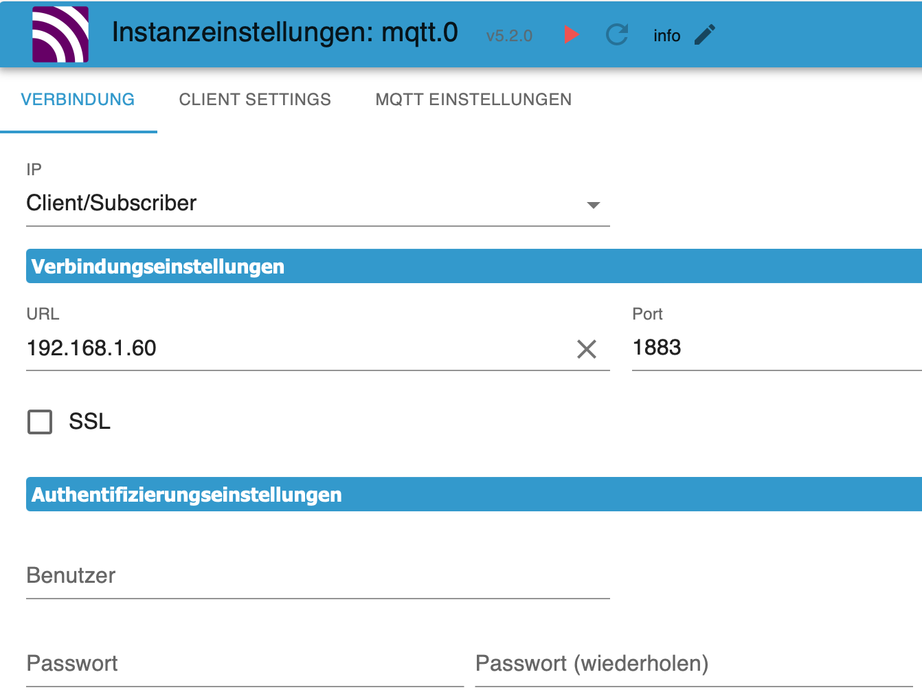

Ich habe/hatte zwei Instanzen des MQTT-Adapters auf dem ioBroker laufen, von denen eine mit der openWB verbunden ist/war.
Baut sich der Objektbaum für diese Instanz komplett neu auf, wenn ich sie wieder aktiviere und sie sich dann mit der openWB unter 2.1.4 neu verbindet?
- Instanz.png (100.96 KiB) 621 mal betrachtet
- Objektbaum.png (36.96 KiB) 621 mal betrachtet
