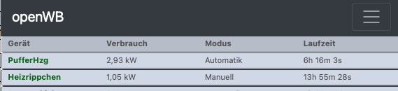

Wir schreiben aneinander vorbei. Der Name des smarthome-Geräts ist rot und durchgestrichen, wenn es ausgeschaltet ist. Ist es eingeschaltet, ist er grün und nicht mehr durchgestrichen. Ist ein Umschaltvorgang begonnen, aber noch nicht abgeschlossen, ist der Name gelb.

Re: Frage zu SmartHome MQTT
Tja, ich habe die Version vom 03.05.2024 und ich habe auch schon unter 1.9 noch nie einen Switch gesehen.
- asdf.jpg (22.34 KiB) 15455 mal betrachtet
Ah, andere Theme, ich habe die aktiviert, die Du auch hast.Gero hat geschrieben: Mi Mai 15, 2024 11:50 am Tja, ich habe die Version vom 03.05.2024 und ich habe auch schon unter 1.9 noch nie einen Switch gesehen.
Wenn ich aber dann das Gerät anklicke wird es Gelb und bleibt auch so. Es müsste bei MQTT doch direkt setzen....
