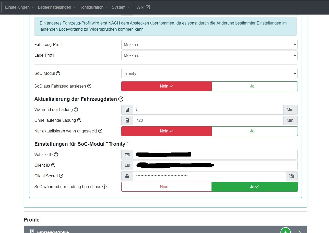

Ich habe bei meiner OpenWB series2 Standart+ das Tronity Modul Konfiguriert. Wenn ich jetzt mein Auto (Opel Mokka, PSA Server) zum Laden anstecke, zeigt die Box den richtigen Akku Stand in % an. Nach dem Lade Startspringt die % anzeige an der Box nach ein paar min. auf 0%, und mein Auto lädt bis auf 100%. Normal sollte die Box bei 80% den Lade Vorgang beenden. Weis einer wo hier der Fehler liegt? Ein Bild von der Konfig hänge ich an.
Tronity Modul
Tronity Modul

Der Fehler sollte im aktuellen master Releasezweig bereits behoben sein.
