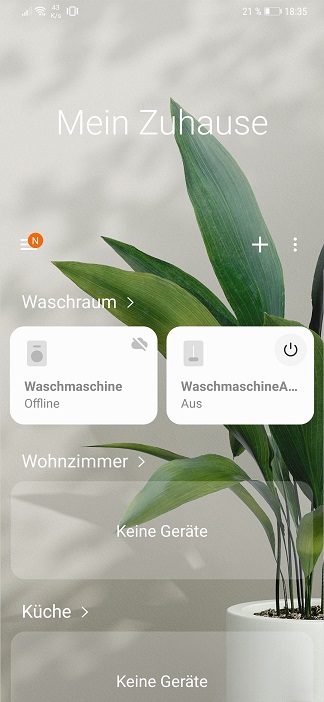

Folgendermaßen sieht das dann in der Smartthings App aus wenn ihr fertig sein.
Hier seht ihr die Waschmaschine in meinem Smartthings Account. Sie ist "offline" weil sie ausgeschaltet ist und der "SmartConnect" Button nicht gedrückt ist. Weiterhin seht ihr noch einen Schalter, zu dem kommen wir später noch.

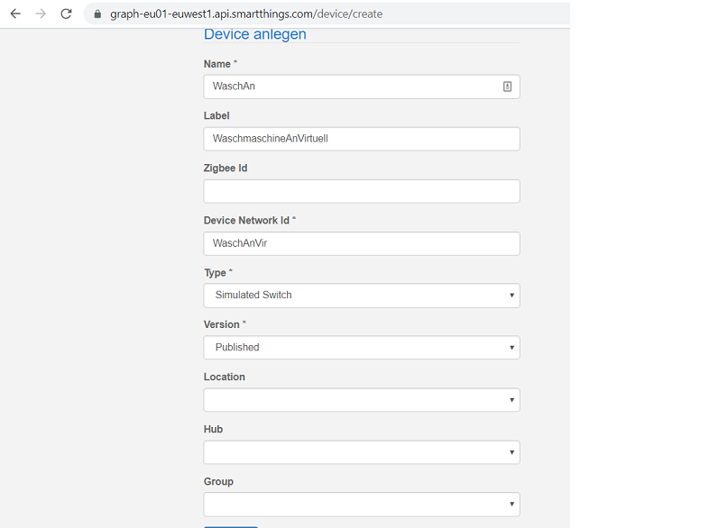

Da die Waschmaschine über die Smartthingsaktion "Start" gestartet wird, der IFTTT Smartthings Channel die Aktion aber nicht unterstützt, sondern unter anderem die Aktionen "ON" und "OFF", muss hier eine kleine Brücke gebaut werden. Dazu legt man über den Entwicklerzugang der Smartthings Plattform einen sog. Simulated Witch an, dessen "Ein" Aktion man wiederum mit der "Start" Aktion der Waschmaschine verknüpfen kann.
Loggt euch dazu mit eurem Smartthings Account auf folgender Webseite ein:
https://graph-eu01-euwest1.api.smartthings.com
Dort seht ihr zunächst eure Waschmaschine die ihr in der App in Schritt 1. eingerichtet habt unter "My Devices" und legt dann über "Device anlegen" einen "Simulated Switch" an.

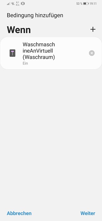

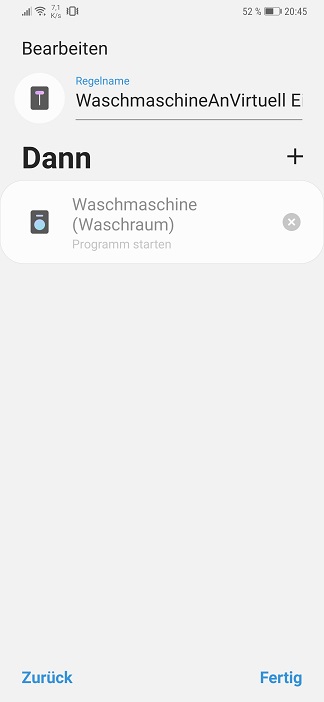

In der Smartthings App verknüpft ihr nun über eine "Regel" diesen "Simulated Switch" "WaschmaschineAnVirtuell" und seine Aktion "Ein" mit der Aktion "Start" der Waschmaschine. Also in der App links den Burger Button klicken und Regeln auswählen. Anschließend über das "+" eine neue Regel hinzufügen. Im ersten Schritt der neuen Regel den "Simulated Switch" "WaschmaschineAnVirtuell" auswählen und die Aktion "Ein" auswählen.
Anschließend weiter drücken und unter "Dann" die eigentliche Waschmaschine auswählen sowie die Aktion "Programm Starten". Durchbestätigen.
Das gleiche könnt ihr mit einer weiteren Regel für "Aus" und "Programm anhalten" machen. Spart nachher Fummelei.

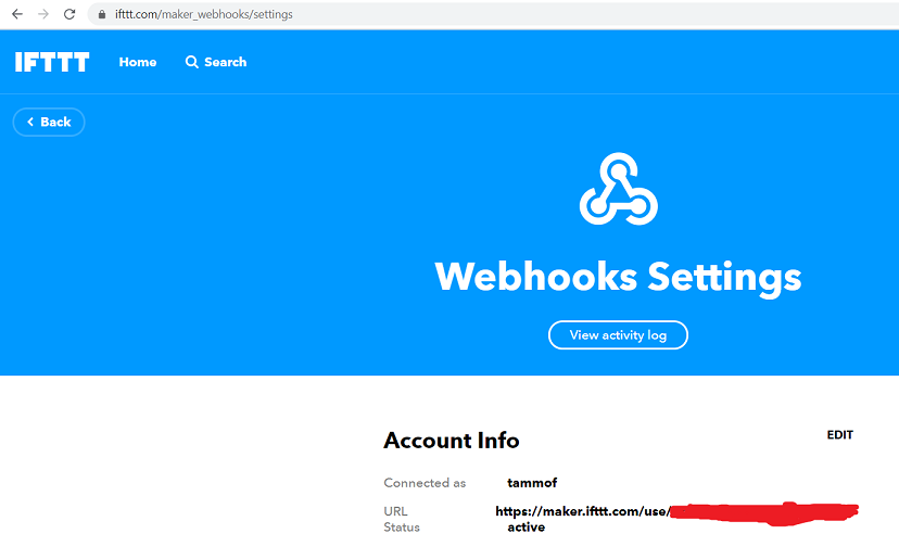

Anschließend diese URL aufrufen:
https://ifttt.com/maker_webhooks/settings
Die dort angezeigt URL der Form
https://maker.ifttt.com/use/xxxxxyyyyzzz
kopieren und in neuem Tab aufrufen.
Auf der Folgeseite den Text {event} durch "wasch_an" ersetzen und den resultierenden Link kopieren.

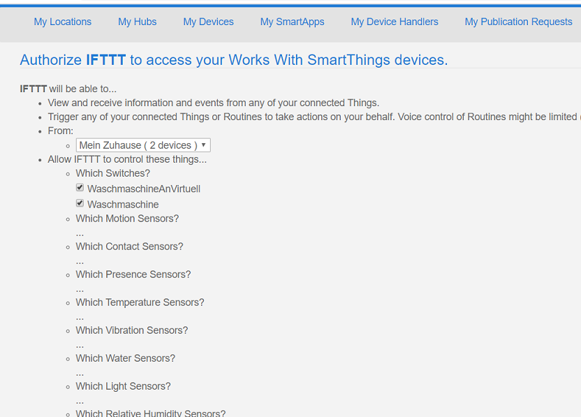

Auf der folgenden Seite mit den Samsung Zugangsdaten aus Schritt 1. authorisieren und auf der darauf folgenden Seite im Dropdown Menu "Mein Zuhause" auswählen und die beiden Geräte auswählen. Der "Authorize" Button am Ende der Seite schließt den Schritt ab.

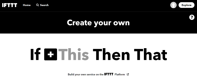

https://ifttt.com/create
Dort müsst ihr "This" auswählen

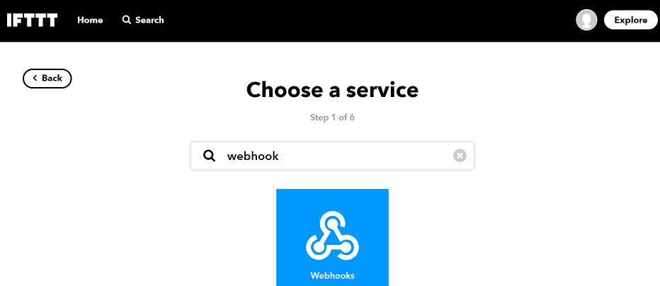

und anschließend nach "Webhook" suchen und auswählen.

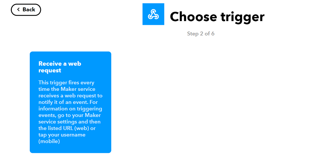

Anschließend "Receive Web Request" auswählen
und dem Kind einen Namen geben, der gleich lautet wie der Name aus gemerkten Link aus Schritt 3. Hier also "wasch_an". "create trigger" bestätigen.

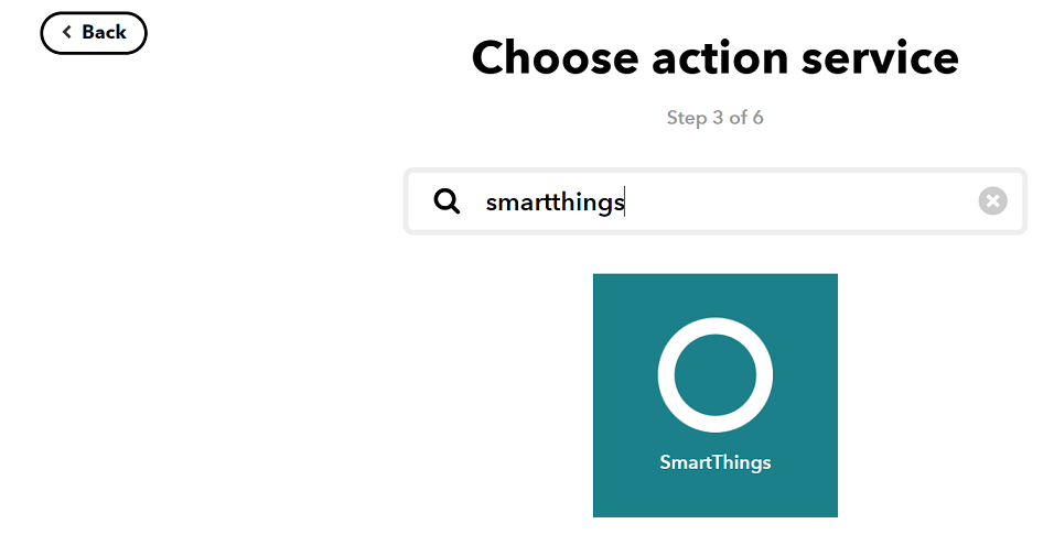

daraufhin "that" anklicken und nach "Smartthings" suchen und auswählen
"Switch on" verwenden

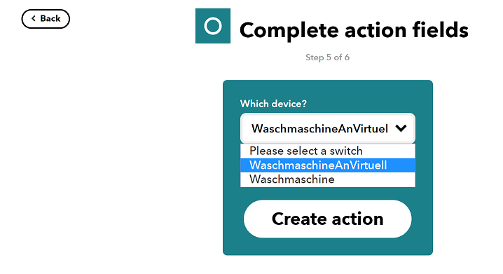

und den "Simulated Switch" "WaschmaschineAnVirtuell" im Dropdown auswählen.

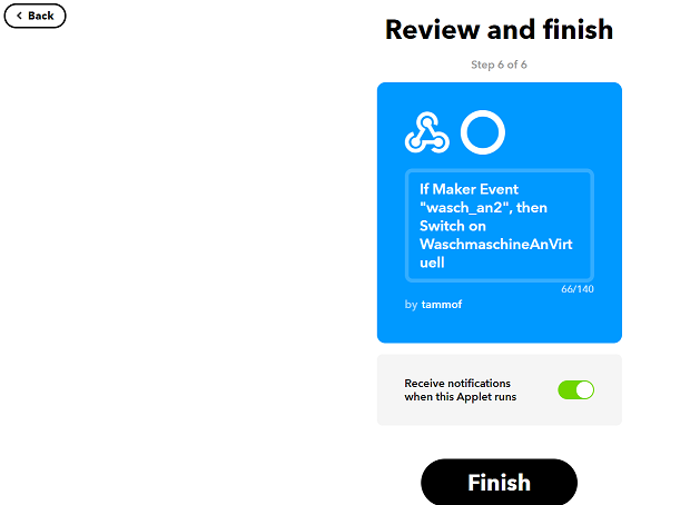

Zum Abschluss "Finish" klicken und je nach Gusto die Benachrichtigung an oder ausschalten. Im Bild ist ein Fehler, es muss natürlich "wasch_an" heissen wenn ihr alles richtig macht und nicht "wasch_an2".

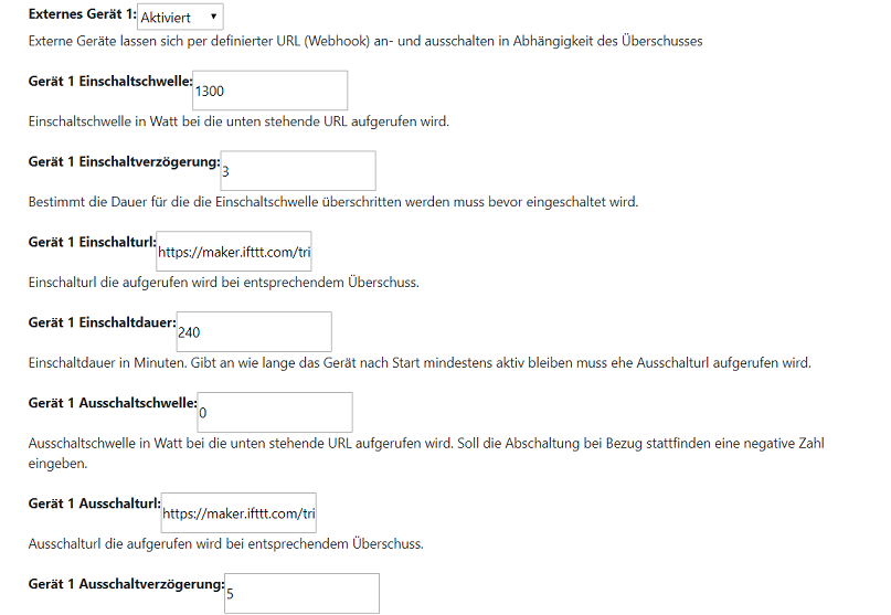

6. Einstellen OpenWB Webhook
In OpenWB unter "Einstellungen" den Punkt "SmartHome" auswählen. Dort das Gerät 1 aktivieren und die Einstellungen vornehmen.
Unter "Einschalturl" müsst ihr nun den in Schritt 3. gemerkten Link für "wasch_an" hinterlegen.
Unter "Ausschalturl" müsst ihr nun den in Schritt 3. gemerkten Link für "wasch_aus" hinterlegen.
Mit Ein- und Ausschaltschwellen sowie Verzögerung kennt ihr euch bei eurer PV Anlage selber am besten aus.
Für meine Waschmaschine habe ich eine Einschaltdauer von 240 min hinterlegt damit sie nach dem Anschalten auch durchläuft. Hier kann man aber auch weniger hinterlegen, so dass nach ablaufen der Einschaltdauer der Waschvorgang bei Unterschreiten der Ausschaltschwelle und Ausschaltverzögerung über die Ausschalturl pausiert wird und nach Überschreiten der Einschaltschwelle und Einschaltverzögerung fortgesetzt wird. Kommt der Waschvorgang nicht zum Ende müsst ihr das abends manuell machen oder den nächsten Tag abwarten.
Das Gerät 1 wird auch auf der Übersichtsseite der OpenWB angezeigt und grün für eingeschaltet oder rot für ausgeschaltet hinterlegt.
