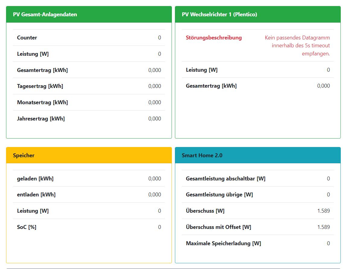

Ich würde es aber gern auch im Display bzw. auf der Webseite der OpenWB gesammelt an einem Ort sehen... Dort stehen für Speicher, Hausverbrauch und PV aktuell leider nur Nullen.
Im Status sieht es wie im angehängten Bild aus.

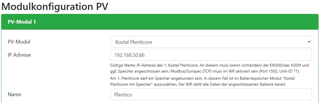

Bei der Modulkonfiguration PV habe ich den WR ausgewählt und die IP angegeben. (Bild 2)

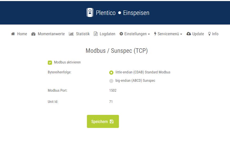

Im Plenticore ist Modbus aktiviert (Bild 3)

Bitte noch die rote Komponente "Kostal Plenticore Zähler" (=EVU-Modul) unter dem Gerät "Plenticore" konfigurieren und diesen unter Lastmanagement/Struktur über alle anderen Komponenten legen. => s. Video 1 der Staffel 1
https://m.youtube.com/playlist?list=PLd ... EyyC4yzOCe
Wenn keine Werte kommen, würde ich den WR testweise auf Sunspec umstellen und ihn danach rebooten.
