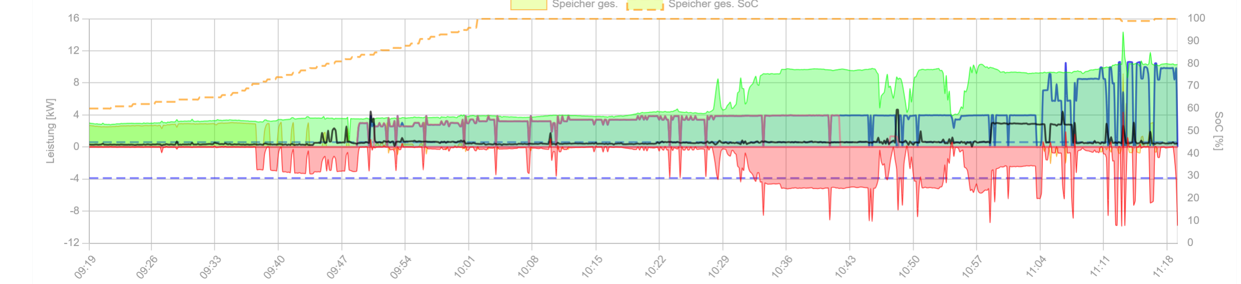

wir haben seit wenigen Tagen nun einen Smart #1, heute scheint das erste Mal relativ gut die Sonne. Mir ist nun aufgefallen dass es immer wieder kurze Ladeunterbrechungen gibt. Wer hat noch einen Smart #1 (oder #3) und kann berichten ob er ähnliches beobachtet hat?
Ein Support Ticket hierzu ist offen, wollte hier nach Erfahrungswerten von anderen Fragen.
Hab mich mal ohne Schlüssel neben das Auto gestellt, die Schütze in der openWB haben in dieser Zeit geschaltet, am Auto war nichts zu erkennen. Blieb abgeschlossen, auch sonst keine Regung am Auto erkennbar.
Wollte das mal am zweiten Ladepunkt testen, aber an der Pro hat das Auto erst gar nicht angefangen zu laden, womöglich macht der ChargeKing Tesla Stecker hier Probleme.

Re: Smart #1 - immer wieder kurze Ladeunterbrechungen?
Danke für die Rückmeldung. Inzwischen habe ich herausgefunden dass es wohl bekannte Probleme mit dem onboard-charger zu Beginn der Serie gab. Irgendwann wurden diese durch einen aktualisierten/modifizierten OBC behoben, neuere Fahrzeuge haben das Problem nicht. Und es wurden wohl auch einige OBCs aufgrund dieser Probleme getauscht, an dem Thema bin ich jetzt dran.
Wir haben einen gebrauchen #1 mit EZ12/22 gekauft, der dürfte recht früh 'vom Band gefallen' sein.
