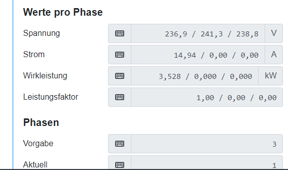

OpenWb V2, alles klappt tadellos, bis auf die Phasen. Es ist ein Hyndai Kona OS 2020 angeschlossen, der mit 3 Phasen laden kann.
Aber selbst unter Sofortladen lädt er nur auf der 1. Phase mit 15A. Spannung ist auf allen 3 Phasen vorhanden ( 235+V)
Ich finde tatsächlich keine Lösung. Hat vielleicht jemand eine Idee dazu?

Tja, entweder ist da irgendwas verkonfiguriert oder das Schütz ist kaputt. Ist halt schwer zu sagen, nur anhand der Status-Seite.

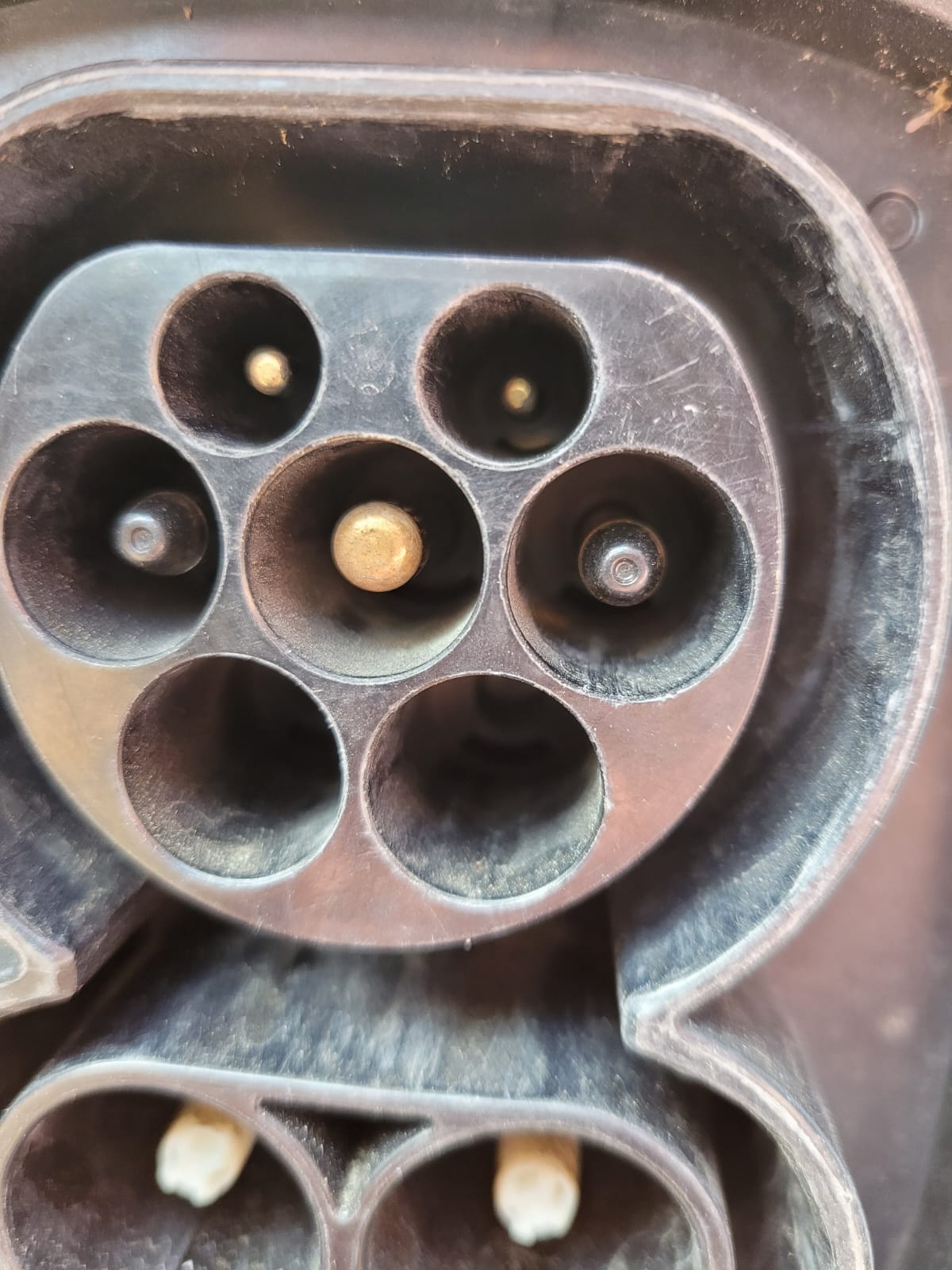

An der WB ist alles richtig eingestellt und verdrahtet. Aber die Buchse sieht sehr merkwürdig aus.
Es fühlt sich an und sieht auch so aus, als ob bei den anderen Phasen eine Schutzkappe drüber ist? Gab es so etwas schon mal?

dein Kona hat einfach nur einen einphasigen OBC verbaut.
Der kann niemals dreiphasig laden.

Sind in den unteren beiden Löchern der Typ2 Buchse (nicht die DC Kontakte ganz unten) keine Kontaktstifte drin? Sieht man relativ schlecht auf dem Foto.
Ok, Jarry war schneller.
