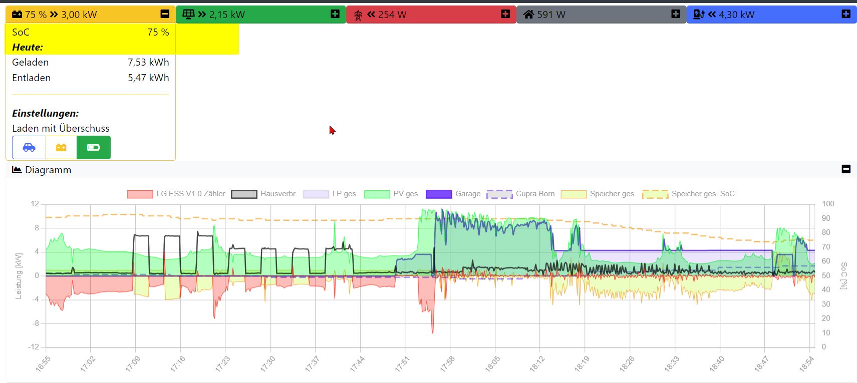

ich habe heute meinen Cupra Born geladen mit "Mindest SOC" Einstellungen, Software 2, 2.1.4 Release
Was mir auffällt ist, das ich trotz "Mindest-SOC" von 90% der Speicher leergezogen wird.

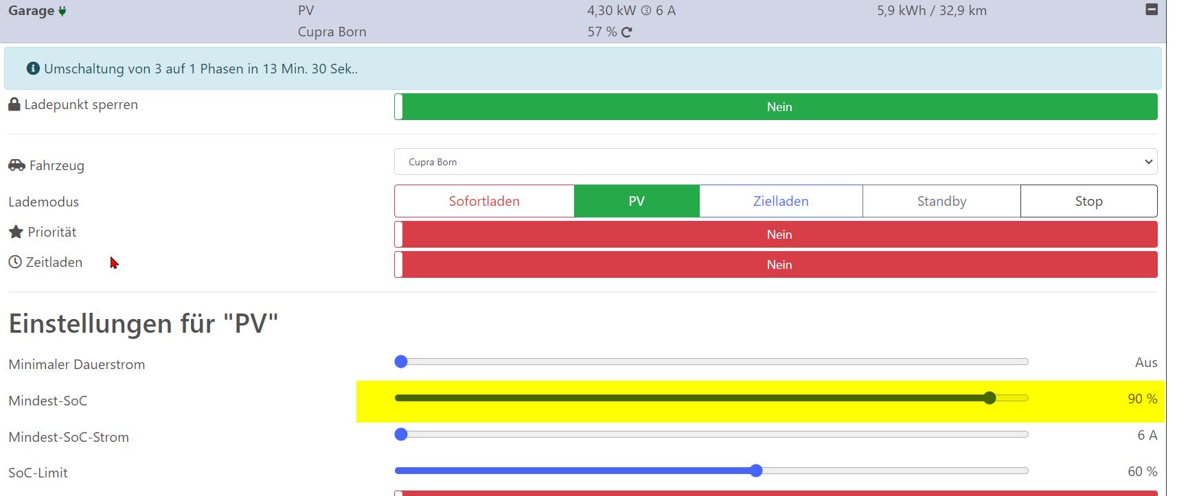

Was mache ich falsch bzw. welche Einstellungen muß ich treffen, damit bei Mindest-SOC auch auch nur der Überschuss bis zum Mindest-SOC lädt und dann sollte ja alles in EV gehen, ohne das das Mindest-SOC unterschritten wird?
So habe ich das zumindest im Forum verstanden.
Ich experimentiere die ganze Zeit schon damit, aber irgendwie schaffe ich es nicht, so das EV zu laden, ohne das mein Speicher entladen wird.
PS: Das gleiche Spiel übrigens auch, wenn ich PV-Laden "Fahrzeug" einstelle.
Für die Hilfe vielen Dank im voraus.

"Mindest SoC" ist eher ein "Notlademodus". Da wird immer mit der eingestellten Stromstärke (bei Dir 6A) geladen, um unbedingt das Auto auf diesen SoC (bei Dir 90%) zu bringen. Nach Erreichen der 90% geht erst das normale PV-Laden los.

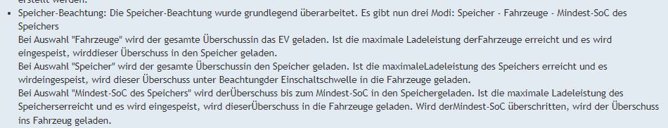

Aber nochmal zurück zu meinem Problem:
Wenn ich das in dem Eintrag viewtopic.php?t=8904 richtig interpretiere
2024-06-06 13_17_14-(10) openWB software2 2.1.4 Release - openWB Forum.jpg (47.45 KiB) 980 mal betrachtet
habe ich doch meine Einstellungen soweit korrekt eingestellt:
Mindest-SOC Speicher soll 90% bleiben - nicht weniger "leersaugen"
Dauerstrom ist "Aus"
SOC-Limit EV soll X% sein - danach wieder in Speicher.

Daphne hat geschrieben: Do Jun 06, 2024 11:21 am Mindest-SOC Speicher soll 90% bleiben - nicht weniger "leersaugen"
In Deinem Screenshot sehe ich nur, dass der Mindest-SoC des Fahrzeugs auf 90% gestellt ist. Das auf der Hauptseite ist nicht der Speicher-SoC!
Daphne
Beiträge: 125
Registriert: Do Sep 29, 2022 12:34 pm
Re: PV-Laden mit Mindest-SOC des Speichers"
Beitrag von Daphne »
LutzB hat geschrieben: Do Jun 06, 2024 1:20 pm
OK - Danke. War von mir ein Verständnisproblem. Wäre wirklich gut, wenn man bei "Mindest-SoC" EV ergänzen könnte.
