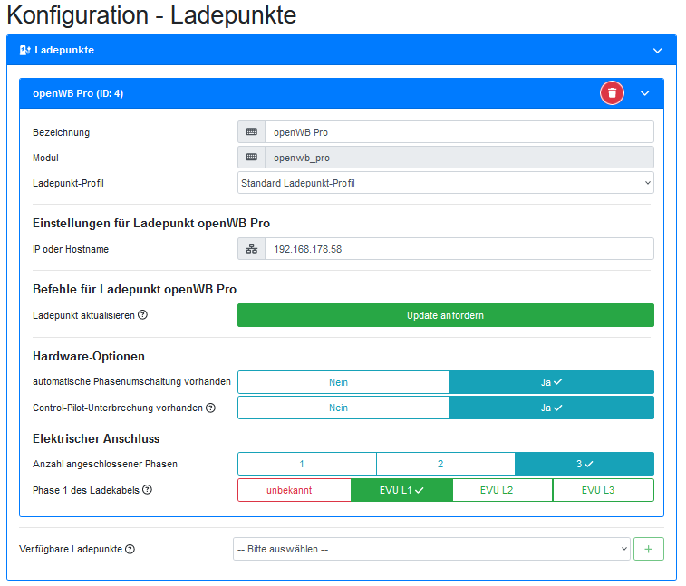

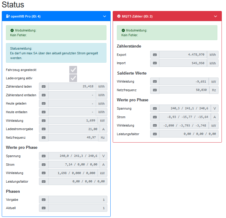

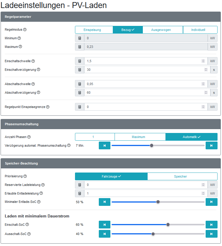

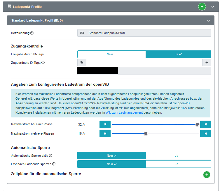

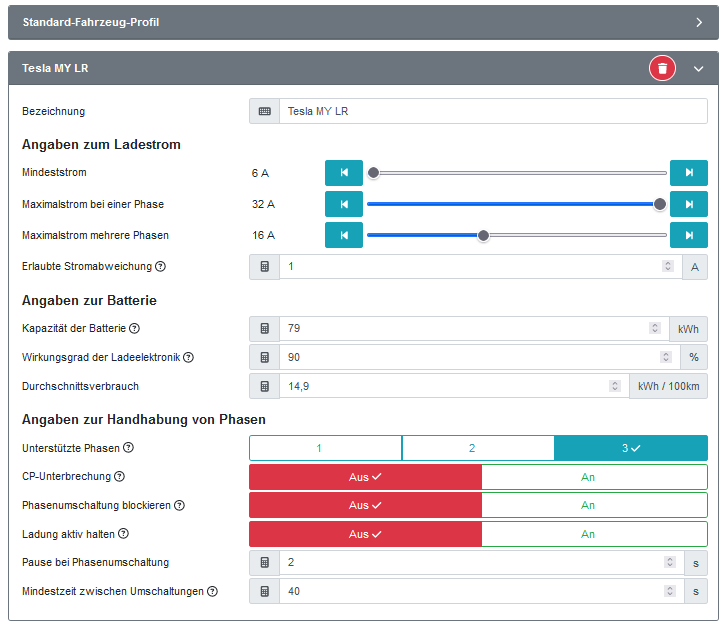

bei mir funktioniert die Phasenumschaltung für meinen Tesla ModelY nicht. Es wird nur auf einer Phase mit 7 A geladen, obwohl dann noch über 9 kW eingespeist werden. Im Status wird mir angezeigt "Es darf um max 5A über den aktuell genutzten Strom geregelt werden." Diese Meldung kann ich nicht einordnen. Ich habe sicher nur etwas falsch eingestellt. Im Anhang einige Screenshots meiner Konfiguration.
Kann mir jemand helfen?
Danke!

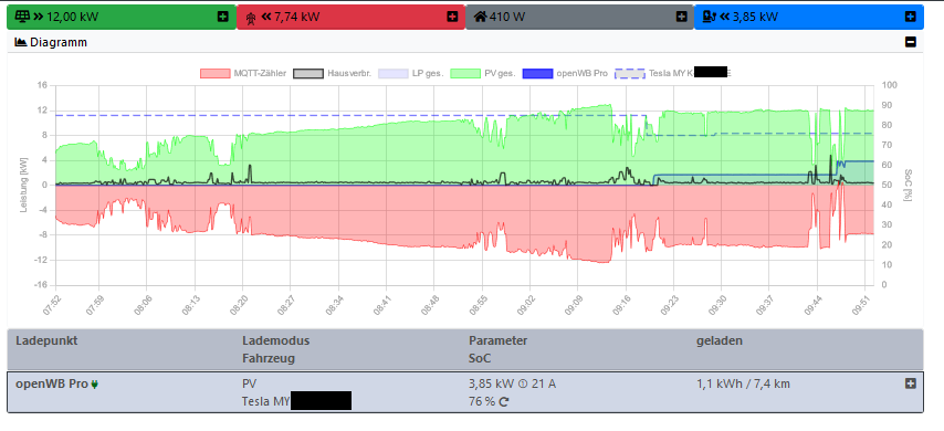

mir ist gerade aufgefallen, dass die 7A-Begrenzung in der Tesla-App war. Habe dies jetzt rausgenommen und er lädt nun mit 16 A. Dennoch stelle ich mir die Frage, warum die Phasenumschaltung nicht geht.

Vermutlich weil der Tesla nur 16A zieht, die Vorgabe/Freigabe der Wallbox aber 21A lautet. Somit beginnt auch der Zähler für die Phasenumschaltung nicht, weil für die Software noch nicht mit maximaler Leistung bei 1p geladen wird…
Re: Phasenumschaltung Tesla
Ziehe bitte den Regler für den maximalen Ladestrom bei einer Phase auch auf 16 A (steht gerade auf 32).tiffman hat geschrieben: Do Jun 06, 2024 7:51 am Nachtrag,
Dann sollte es mit der Phasenumschaltung auch funktionieren.

Danke euch! Die Reduktion des maximalen Ladestroms bei einer Phase auch auf 16 A hat den gewünschten Effekt gebracht.
Das Laden wurde kurz unterbrochen und ging dann dreiphasig weiter. Diese kurze Unterbrechnung ist erforderlich?

Nein, ist nicht erforderlich. Die openWB macht das aber so, weil dadurch bei der Umschaltung weniger Rauch und Qualm aus dem Fahrzeug kommt.tiffman hat geschrieben: Do Jun 06, 2024 12:10 pm Das Laden wurde kurz unterbrochen und ging dann dreiphasig weiter. Diese kurze Unterbrechnung ist erforderlich?

Es ist aber schon komisch, dass der Tesla bei angebotenen 21A nur mit 3,85kW einphasig lädt. Meiner geht da bis 7,2kW. Ist da irgendwas in der App / Tesla eingestellt?

Ggf. eine 16A Begrenzung der Ladehardware?Gero hat geschrieben: Do Jun 06, 2024 1:51 pm Es ist aber schon komisch, dass der Tesla bei angebotenen 21A nur mit 3,85kW einphasig lädt. Meiner geht da bis 7,2kW. Ist da irgendwas in der App / Tesla eingestellt?

Tatsächlich kann ich in der Tesla-App maximal immer nur 16A wählen. Eingestellt habe ich ansonsten aber nichts.openWB hat geschrieben: Do Jun 06, 2024 1:52 pmGgf. eine 16A Begrenzung der Ladehardware?Gero hat geschrieben: Do Jun 06, 2024 1:51 pm Es ist aber schon komisch, dass der Tesla bei angebotenen 21A nur mit 3,85kW einphasig lädt. Meiner geht da bis 7,2kW. Ist da irgendwas in der App / Tesla eingestellt?
